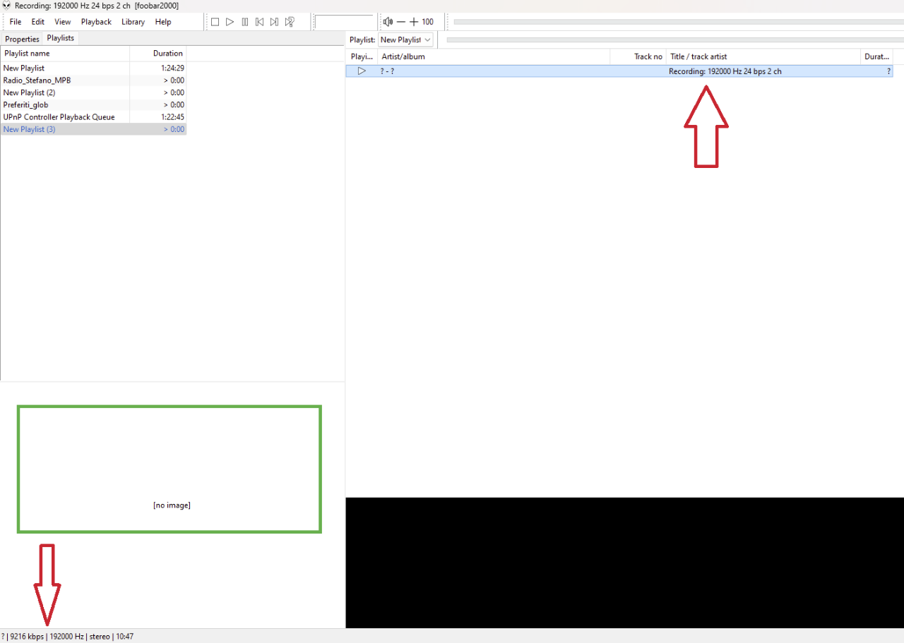

Angelos58 Inviato 29 Settembre 2024 Condividi Inviato 29 Settembre 2024 On 9/25/2024 at 9:46 PM, PippoAngel said: Basta mandare in Play quel Recording e sull'uscita di Foobar suona quanto Roon invia al Virtual Cable !!!! Non parlo delle voci che bisogna inserire in Foobar per aggiungere i plugin necessari per i VST, EQ ed altre amenità ... la parte riquadrata in giallo ... Perché è tardi !!! Osservazioni: - il file parte da Roon nella sua risoluzione ma poi il plugin di Foobar lo ricampiona ai valori che avete impostato sul plugin Recorder, per cui se volete mantenere la risoluzione originale dovete ogni volta cambiare le impostazioni del suddetto plugin - le copertine nel viaggio sono sparite - nel mio sistema c'è da qualche parte un buffer per cui tra il play su Roon ed il suono in uscita da Foobar passano alcuni secondi (idem quando cambio brano o fermo la riproduzione): se si suona un intero album non dà troppo fastidio, se si è "in ricerca" su Qobuz è "un delirio" ... Conclusioni: non mi è piaciuto per niente !!! Nota per @Angelos58: secondo me è enne volte migliore la via mConnect sul plugin di Foobar che ti ho già indicato !!! Quasi tutto eseguito secondo le tue preziose istruzioni. Non ho capito come impostare il plugin Recorder e perchè si debba modificare ogni volta. Grazie Link al commento https://melius.club/topic/21772-come-indirizzare-loutput-di-roon-verso-foobar/page/2/#findComment-1309955 Condividi su altri siti Altre opzioni di condivisione...

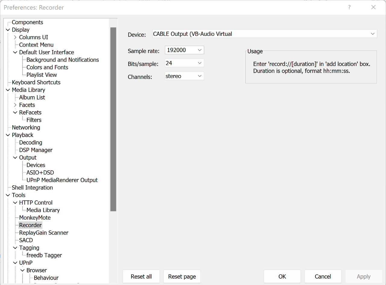

PippoAngel Inviato 30 Settembre 2024 Autore Condividi Inviato 30 Settembre 2024 23 ore fa, Angelos58 ha scritto: Non ho capito come impostare il plugin Recorder e perchè si debba modificare ogni volta. Grazie Quando installi il plugin le impostazioni di default sono: 44,1 khz - 16 bit, lo standard dei cd. Tutto quanto farsi suonare sarà riprodotto a 44,1 - 16 indipendentemente dal suo formato ... Se tu lo imposti a 192 khz - 24 bit tutti i brani saranno ricampionati a 24-192 ... Se non vuoi che Foobar ricampioni devi cambiare le impostazion del plugin ogni volta che cambi il formato dei brani in riproduzione! Link al commento https://melius.club/topic/21772-come-indirizzare-loutput-di-roon-verso-foobar/page/2/#findComment-1310808 Condividi su altri siti Altre opzioni di condivisione...
Angelos58 Inviato 30 Settembre 2024 Condividi Inviato 30 Settembre 2024 16 minutes ago, PippoAngel said: Quando installi il plugin le impostazioni di default sono: 44,1 khz - 16 bit, lo standard dei cd. Tutto quanto farsi suonare sarà riprodotto a 44,1 - 16 indipendentemente dal suo formato ... Se tu lo imposti a 192 khz - 24 bit tutti i brani saranno ricampionati a 24-192 ... Se non vuoi che Foobar ricampioni devi cambiare le impostazion del plugin ogni volta che cambi il formato dei brani in riproduzione! Grazie Link al commento https://melius.club/topic/21772-come-indirizzare-loutput-di-roon-verso-foobar/page/2/#findComment-1310817 Condividi su altri siti Altre opzioni di condivisione...

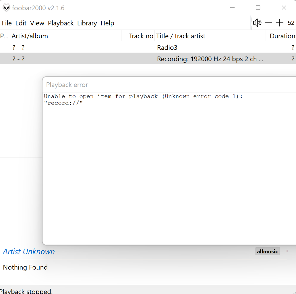

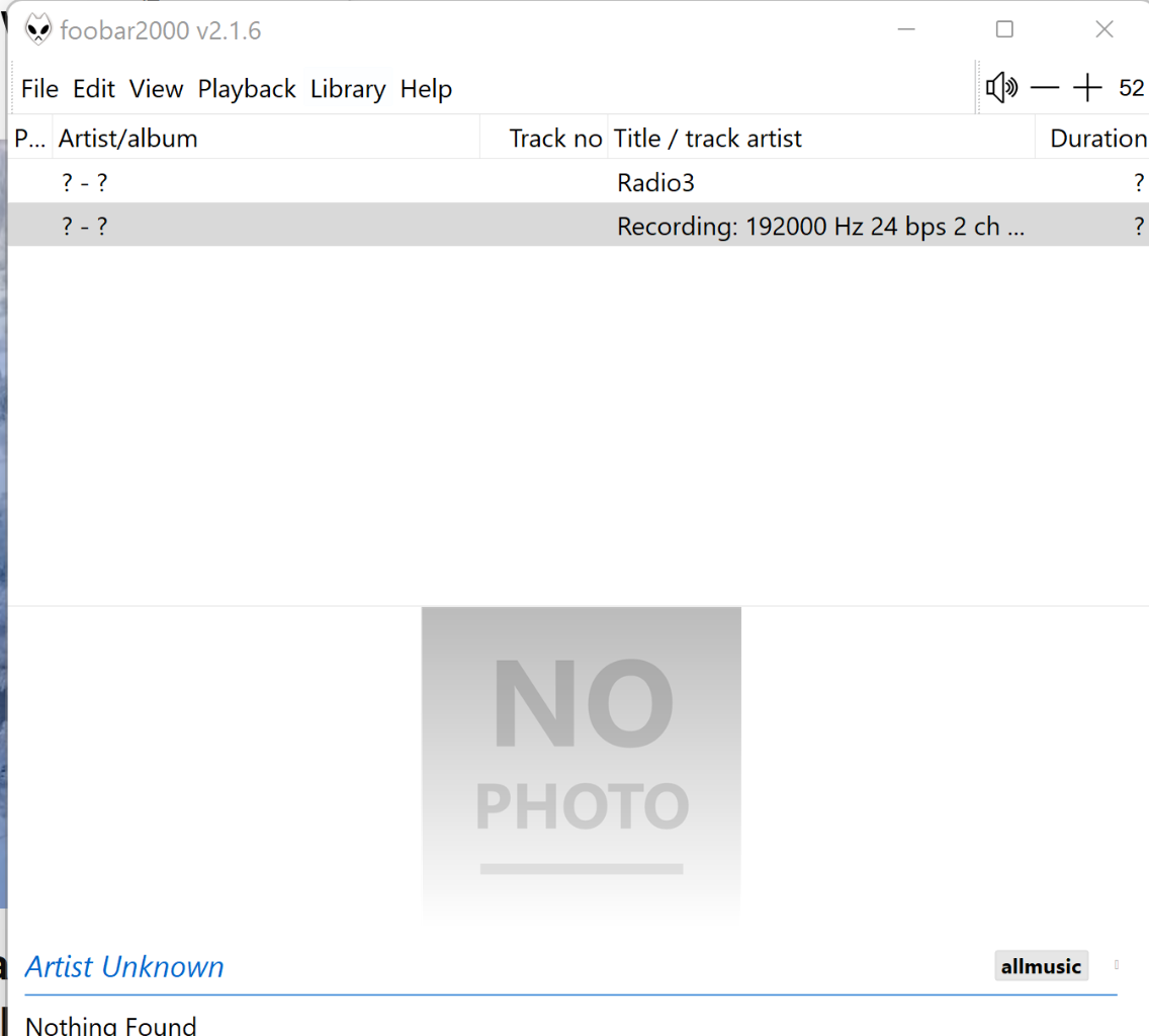

Angelos58 Inviato 22 Ottobre 2024 Condividi Inviato 22 Ottobre 2024 On 9/25/2024 at 8:33 PM, PippoAngel said: A questo punto in Foobar: File ==> Add Location e nel riquadrino si scive: record:// e si ottiene l'immagine che allego Unable to open item for playback (Attempted to open with an unsupported waveform-audio format): "record://" Link al commento https://melius.club/topic/21772-come-indirizzare-loutput-di-roon-verso-foobar/page/2/#findComment-1331349 Condividi su altri siti Altre opzioni di condivisione...
PippoAngel Inviato 22 Ottobre 2024 Autore Condividi Inviato 22 Ottobre 2024 4 ore fa, Angelos58 ha scritto: Unable to open item for playback (Attempted to open with an unsupported waveform-audio format): "record://" Che file stai trasmettendo ? perché ti sta dicendo che hai un "unsupported waveform-audio format" ... Link al commento https://melius.club/topic/21772-come-indirizzare-loutput-di-roon-verso-foobar/page/2/#findComment-1331744 Condividi su altri siti Altre opzioni di condivisione...

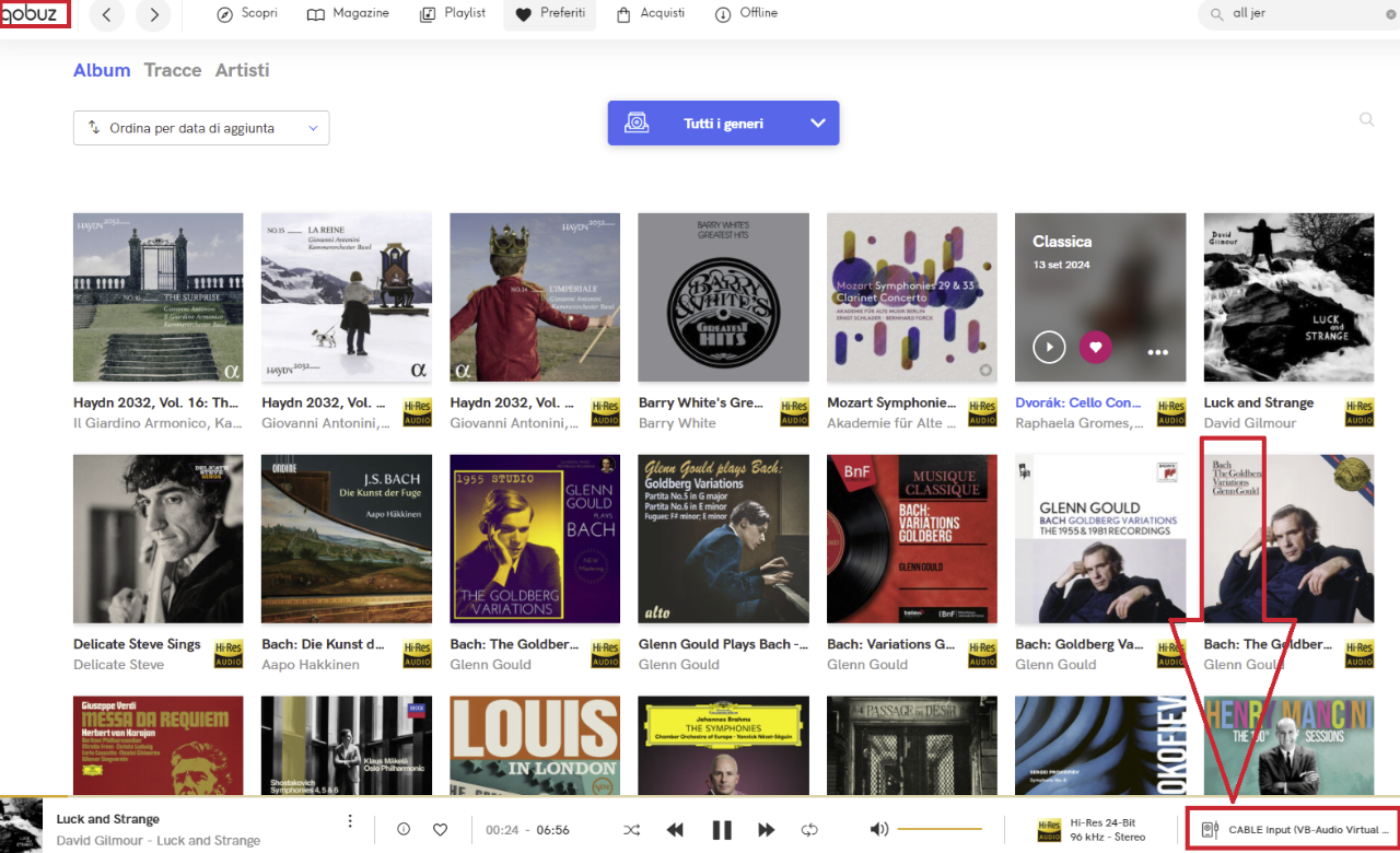

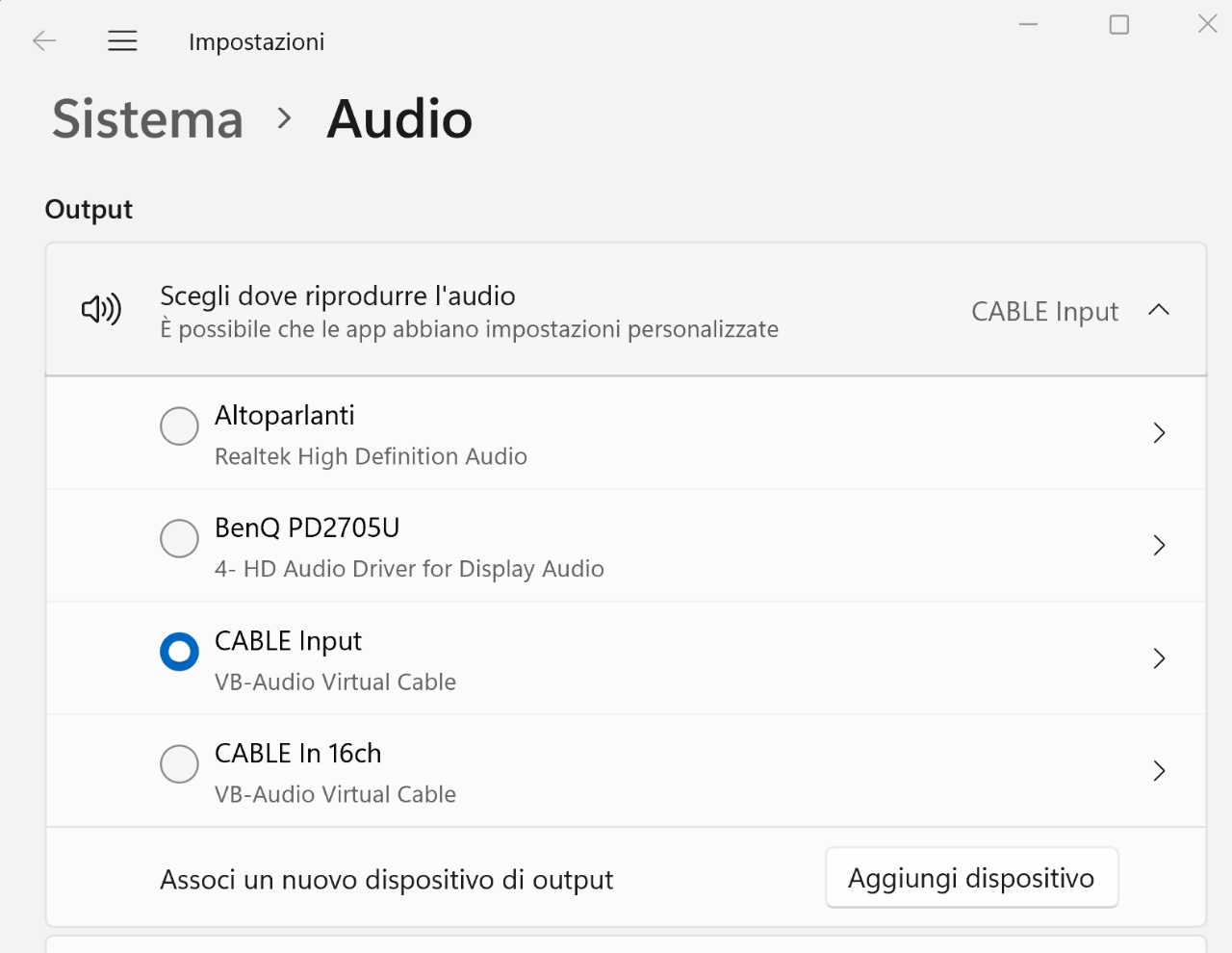

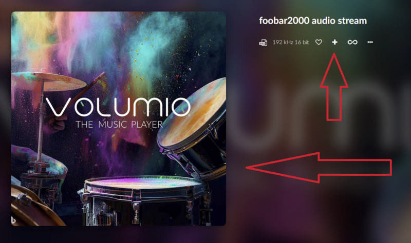

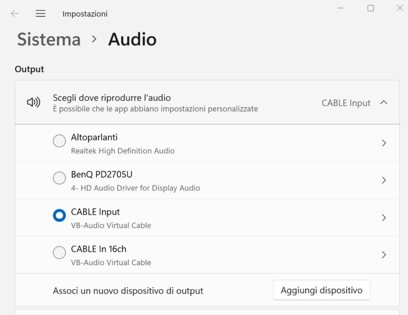

PippoAngel Inviato 22 Ottobre 2024 Autore Condividi Inviato 22 Ottobre 2024 Grazie ad @Angelos58 che ha "riesumato" questo thread e mi sta facendo fare altre prove voglio dirvi che il "sistema del Virtual Cable" funziona con qualsiasi player che suona su windows !!!! Basta impostate come uscita audio di windows il Virtual Cable ... In questo momento sto ascoltando facendo un giro "contorto" come pochi .... Firefox (YouTube) ==> uscita audio di windows (impostato Virtual Cable) ==> recorder di Foobar ==> uscita upnp di Foobar (Renderer di Volumio) ==> Volumio ==> uscita USB di Volumio ==> ingresso USB del dac ... Più complicato di così ... eppure suona ! Per cui il titolo anziché essere "uscita di Roon" dovrebbe essere "uscita di qualsiasi "affare" suoni in windows" ... anche se Qobuz suona malissimo!!!! Seguiranno ulteriori prove ... 1 Link al commento https://melius.club/topic/21772-come-indirizzare-loutput-di-roon-verso-foobar/page/2/#findComment-1331750 Condividi su altri siti Altre opzioni di condivisione...

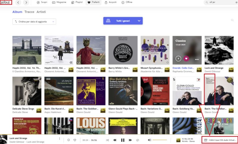

PippoAngel Inviato 22 Ottobre 2024 Autore Condividi Inviato 22 Ottobre 2024 Ecco Qobuz .... ma gli album di classica suonano "da cane" ... balbettano ... quelli Rock invece vanno decorosamente. Non la ritengo una gran soluzione, come già detto in relazione a Roon, ma se proprio ci tenete ad utilizzare l'app di Qobuz sul pc ... può essere una via ... Attenzione: come già segnalato per Roon le copertine vanno a "spasso" Link al commento https://melius.club/topic/21772-come-indirizzare-loutput-di-roon-verso-foobar/page/2/#findComment-1331772 Condividi su altri siti Altre opzioni di condivisione...

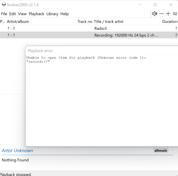

Angelos58 Inviato 22 Ottobre 2024 Condividi Inviato 22 Ottobre 2024 2 hours ago, PippoAngel said: Ecco Qobuz .... ma gli album di classica suonano "da cane" ... balbettano ... quelli Rock invece vanno decorosamente. Non la ritengo una gran soluzione, come già detto in relazione a Roon, ma se proprio ci tenete ad utilizzare l'app di Qobuz sul pc ... può essere una via ... Attenzione: come già segnalato per Roon le copertine vanno a "spasso" Foobar continua a darmi errore Link al commento https://melius.club/topic/21772-come-indirizzare-loutput-di-roon-verso-foobar/page/2/#findComment-1331910 Condividi su altri siti Altre opzioni di condivisione...
Angelos58 Inviato 22 Ottobre 2024 Condividi Inviato 22 Ottobre 2024 Link al commento https://melius.club/topic/21772-come-indirizzare-loutput-di-roon-verso-foobar/page/2/#findComment-1331919 Condividi su altri siti Altre opzioni di condivisione...
PippoAngel Inviato 23 Ottobre 2024 Autore Condividi Inviato 23 Ottobre 2024 @Angelos58 hai provato il tasto "test" dell'ultima videata che hai trasmesso? Link al commento https://melius.club/topic/21772-come-indirizzare-loutput-di-roon-verso-foobar/page/2/#findComment-1332139 Condividi su altri siti Altre opzioni di condivisione...
