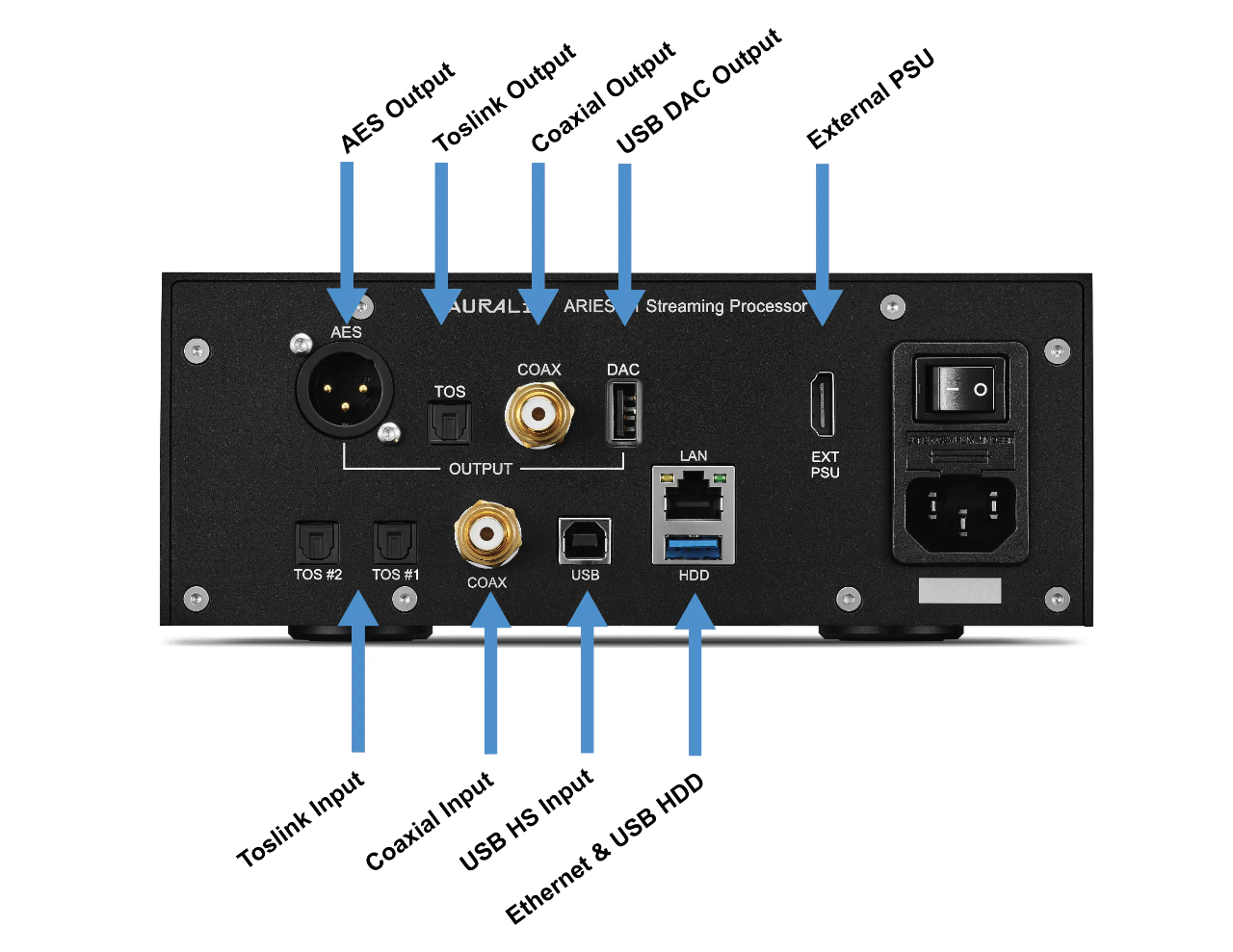

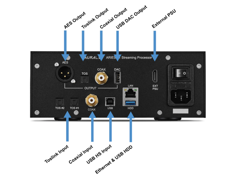

vi espongo la questione. Ho deciso di acquistare l'Auralic Aries S1 con la sua PSU esterna. Mentre aspetto .... (come mio solito) ragiono su eventuali possibili miglioramenti ...

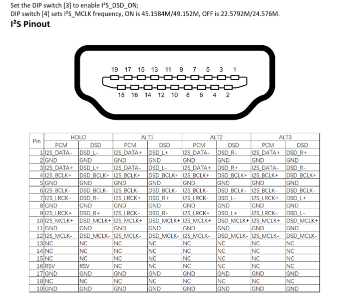

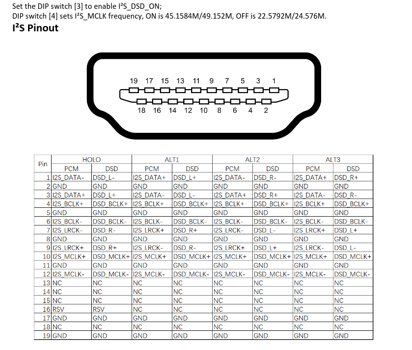

Nel caso specifico dell'Auralic, il collegamento tra la PSE e l'unita' Streamer vera e propria avviene (stranamente) tramite un cavo standard HDMI.
Il cavo HDMI e' normalmente utilizzato per il passaggio di dati digitali, mentre in queto caso viene utilizzato per far passare corrente in DC.
Non conosco i dettagli, ne quanti dei conduttori siano effettivamente utilizzati, ne il perché' di questa scelta "originale",  ma siccome ho letto di persone che avevano ottenuto miglioramenti nella sostituzione del cavo HDMI in dotazione con cavi di miglior qualita', mi domandavo quali criteri dovrei eventualmente utilizzare per trovare un cavo in sostituzione. Dimensione dei conduttori? Schermature?
Ho sottoposto la questione anche a Ricable, i quali anche loro non avevano dei precedenti.
Ricable costruisce comunque un buon cavo HDMI, con conduttori in rame solid core AWG24 e dal costo ragionevole. Il cavo pero' e' pensato per il trasferimento di dati digitali (nella fattispecie I2s), come appunto tutti i cavi HDMI in commercio. Non credo che esista nulla di specifico per corrente in DC ....
Qualche suggerimento?

@granosalis a occhio non vedo che caratteristiche particolari dovrebbe avere un cavetto che trasporta della corrente in continua per un oggetto che consumerà pochi watt. Capisco se il cavo dovesse trasportare segnali digitali, quindi ad alta frequenza, ma per una corrente continua mi sembra che le tue preoccupazioni siano un tantino esagerate 😄

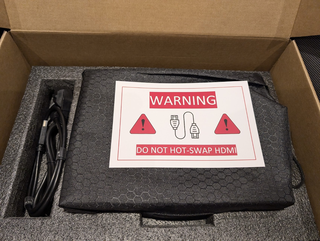

Ho seguito la presentazione di questo prodotto e la cosa che mi ha lasciato più perplesso è proprio il cavo HDMI collegato alla sua PSU esterna. Se per qualche motivo lo dovessi staccare, rovinerai irrimediabilmente l'unità principale. Non ho capito cosa potrebbe succedere in caso di interruzione della corrente (nel caso saltasse la luce). Ad ogni modo, forse non è proprio "solo" un cavo HDMI normale.
