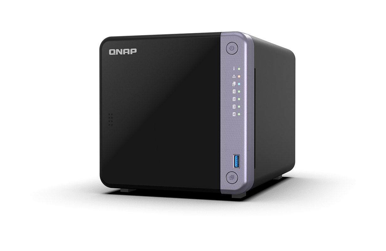

granosalis Inviato 26 Settembre 2024 Condividi Inviato 26 Settembre 2024 Ciao Amici, nell'ottica di riprendere ad ascoltare la liquida e di armonizzare la mia libreria musicale, sparsa un po' ovunque, volevo mettere su un nuovo NAS da utilizzare anche come sistema di backup per foto e documenti condiviso con tutta la famiglia. Recentemente e' uscito questo nuovo prodotto della QNAP il Ts-432x / Ts-632X, disponibile in versione 4 e 6 baie. Mi hanno colpito le seguenti caratteristiche: Memoria espandibile fino a 16 GB Espandibilità PCIe Gen 3, con la possibiltia' di aggiungere supporti di tipo M.2 (fino a 4) CPU a basso consumo con 4-core, da 2.0GHz di tipo ARM 64 2 Porte Ethernet da 2,5 Gigabit e 2 porte SFP+ a 10GbE Non ho in programma di usare Roon, ma se mai dovessi cambiare idea potrei comunque installarci roon server, come anche plex e naturalmente l' ormai consolidato Minim Server. I modelli consigliati per roon hanno comunque delle CPU piu' potenti, ma considerando che avevo installato un roon server di prova anche nel mio vecchio QNAP dual core, direi che forse non funzionerebbero gli upsample piu' spinti, ma le funzionalita' base comunque dovrebbero esserci tutte. Oltre alla possibilita' di estendere la memoria a 16Gb, non comune per un NAS, mi stuzzica molto l'idea dei collegamenti ottici SFP+. Questa tipologia di collegamento ottico infatti ha il vantaggio di essere isolato galvanicamente. A me sembra un buon prodotto, voi che ne dite? Link al commento https://melius.club/topic/21782-nas-qnap-da-46-baie-con-sfp/ Condividi su altri siti Altre opzioni di condivisione...

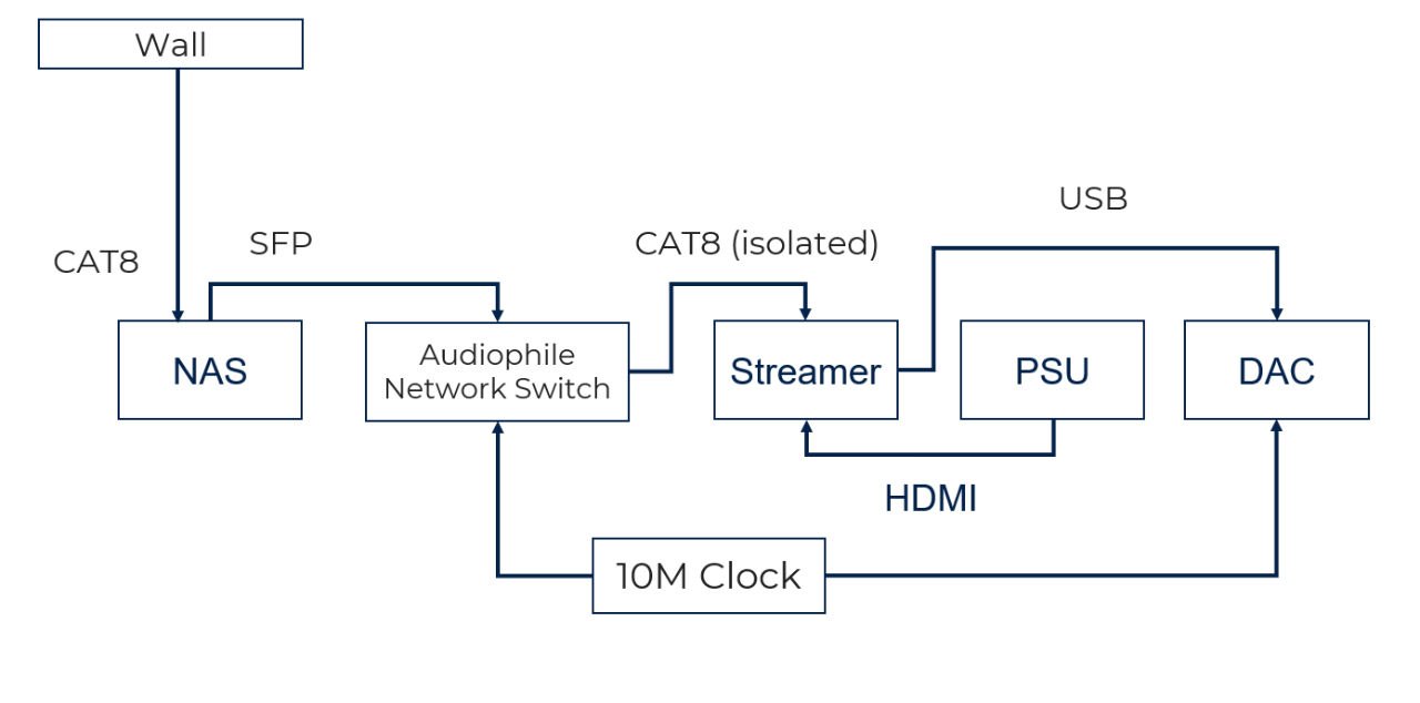

granosalis Inviato 28 Settembre 2024 Autore Condividi Inviato 28 Settembre 2024 @PietroPDP per me la rete ottica sarebbe un must. Si potrebbe ovviare con un "ulteriore" switch, ma in passato ho fatto alcune prove e tutte le volte che inserivo un switch in mezzo qualcosa peggiorava nel suono. Cosi' mi e' balenata in testa l'idea di metterci un LHY AUDIO SW-6 SPF per realizzare un'architettura del genere .... Link al commento https://melius.club/topic/21782-nas-qnap-da-46-baie-con-sfp/#findComment-1308954 Condividi su altri siti Altre opzioni di condivisione...
