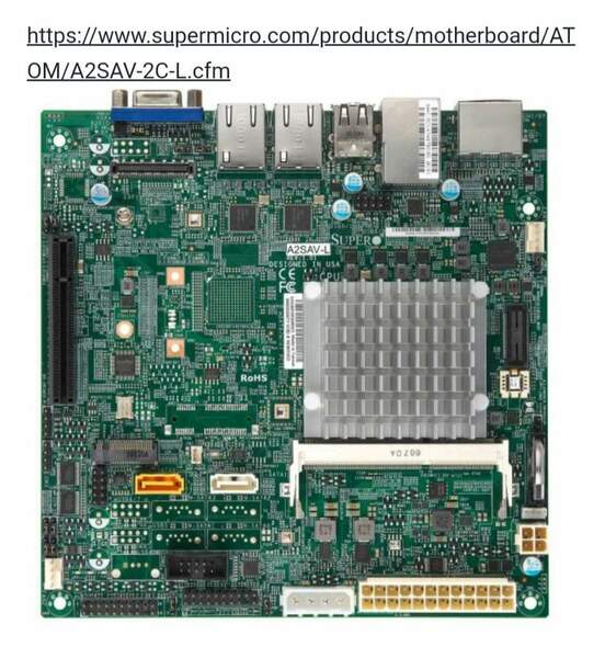

fabiosound Inviato 4 Ottobre 2024 Condividi Inviato 4 Ottobre 2024 3 ore fa, davenrk ha scritto: Hanno schede madri progettate e costruite su specifiche @davenrk la scheda madre degli Innuos è una SuperMicro , poi sicuramente loro la svuotano da tutto ciò che non serve e la preparano per le funzioni di server. Link al commento https://melius.club/topic/21898-innuos-vs-melco/#findComment-1314758 Condividi su altri siti Altre opzioni di condivisione...
davenrk Inviato 4 Ottobre 2024 Autore Condividi Inviato 4 Ottobre 2024 @fabiosound dove hai trovato questa info? Loro dicono che sono progettate e costruite ad hoc per i loro prodotti. Link al commento https://melius.club/topic/21898-innuos-vs-melco/#findComment-1314795 Condividi su altri siti Altre opzioni di condivisione...
fabiosound Inviato 4 Ottobre 2024 Condividi Inviato 4 Ottobre 2024 @davenrk su questa discussione: https://audiophilestyle.com/forums/topic/55834-innuos-zenith-mk3-teardown/ Non l'ho letta tutta ma mi sono limitato solo a verificare la cosa, la scheda dovrebbe effettivamente essere questa: https://www.supermicro.com/es/products/motherboard/X10SBA-L Link al commento https://melius.club/topic/21898-innuos-vs-melco/#findComment-1314839 Condividi su altri siti Altre opzioni di condivisione...
davenrk Inviato 4 Ottobre 2024 Autore Condividi Inviato 4 Ottobre 2024 @fabiosound è una discussione del 2019, c'è chi ha scritto che i precedenti modelli montavano quelle MOBO, dalla serie Mk3 sono cambiate. Comunque erano customizzate e qualcuno ha scritto che erano, dai loro test, le MOBO con il minore rumore. Grazie dell'input. Link al commento https://melius.club/topic/21898-innuos-vs-melco/#findComment-1314856 Condividi su altri siti Altre opzioni di condivisione...
