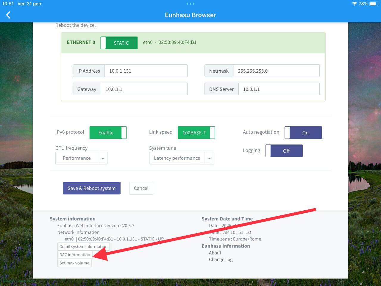

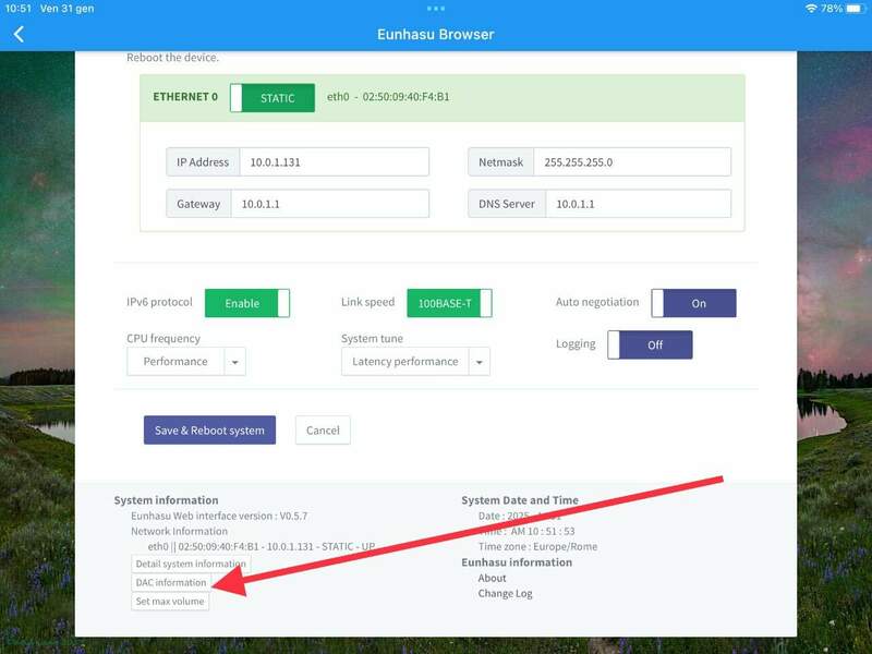

Andy Inviato 31 Gennaio 2025 Condividi Inviato 31 Gennaio 2025 Gioie e dolori per questo piccolo Dac. Ho provato il K11 R2R in due contesti diversi (solamente come Dac puro,non ho testato l'ampli cuffie)unicamente col suo alimentatore originale. Prova 1 (Gioie) Collegato in USB a un macmini M4 con Audirvana 3.5 in modalità NOS. Sia in PCM a 384,ma sopratutto in DSD fino a 256, funziona molto bene e tira fuori grinta e carattere da subito. Rispetto al DeltaSigma Topping E30II offre un soundstage quasi raddoppiato(!!),bassi belli profondi ed estesi,ottima la gamma media e alti precisi ma non stancanti. Le voci sono perfette e realistiche.Si ha sensazione di grande musicalità e dolcezza,caldo ma analitico al punto giusto,ci si lascia trasportare facilmente e spostandosi in vari punti nella stanza il messaggio arriva coerente e chiaro. Quella sensazione di un suono più "analogico" la si percepisce molto bene. A questo prezzo penso sia davvero un best-buy, non penso abbia paragoni con nessun DeltaSigma in questa fascia economica(potrei anche sbagliarmi per carità) Prova 2 (Dolori) Collegato al Sotm-200 Neo con NAA, HQplayer Embedded e Daphile come control point. Sapevo da subito che non è il partner ideale di HQplayer,poichè converte DSD in PCM a 384,ma ero comunque curioso di vedere cosa ne usciva fuori. Imposto il DSD in upsampling a 256, ma non esce nessun suono, mi tocca flaggare DOP nelle impostazioni di HQplayer e la risoluzione mostrata non va oltre 128.Boh! LA riproduzione si avvia ma saltella, a volte va a volte no, il display del DAC pare impazzito e alterna la scritta DSD128 a 384,come se non sapesse cosa fare. Cambio parametri in HQplayer,come il Buffer Time ,cambio parametri nel plugin UNPN/DLNA in Daphile,ma niente, in DSD fa i capricci e a riproduzione spenta ogni dieci secondi emette continuamente dei "POP" dai diffusori, in PCM a 384 funziona bene ma i "POP" continuano. Bypasso HQplayer e uso solo Daphile attivando Squeezelite sul Sotm. Anche qui problemi quasi analoghi. Cambio parametri a Squeezelite,buffer time e altri su Daphile(attivando DOP). Niente, un disastro..Peccato! Non ho altri streamer o un RP4 per fare altre prove. In definitiva,se lo si collega diretto via USB a un PC/MAC (con Foobar/Audirvana o altro)è OK e, ripeto, da acquistare al volo. Se lo si collega a uno streamer o a Daphile, bisogna starci alla larga (almeno per me). Felice di essere smentito Link al commento https://melius.club/topic/21908-fiio-k11-r2r-dac/page/3/#findComment-1423226 Condividi su altri siti Altre opzioni di condivisione...
stefano_mbp Inviato 31 Gennaio 2025 Condividi Inviato 31 Gennaio 2025 37 minuti fa, Andy ha scritto: Imposto il DSD in upsampling a 256, ma non esce nessun suono, mi tocca flaggare DOP nelle impostazioni di HQplayer e la risoluzione mostrata non va oltre 128.Boh! Se accetta solo DoP è corretto, il DoP infatti richiede il doppio della banda rispetto a DSD nativo pertanto se il max nativo è DSD256 allora il max DSD/DoP è 128. Inoltre se collegato a sistemi Linux (il SoTM sms200 usa Linux/Fedora36) accetta solo DoP significa che il kernel Linux non riconosce correttamente il dac, ovvero mancano i driver quindi lo vede come device generico e quindi solo DoP 1 Link al commento https://melius.club/topic/21908-fiio-k11-r2r-dac/page/3/#findComment-1423272 Condividi su altri siti Altre opzioni di condivisione...
Andy Inviato 31 Gennaio 2025 Condividi Inviato 31 Gennaio 2025 5 minuti fa, stefano_mbp ha scritto: significa che il kernel Linux non riconosce correttamente il dac Capisco...ecco perchè è inutilizzabile se non sotto Win/mac al momento..(a meno di aggiornamenti firmware in futuro ?). Link al commento https://melius.club/topic/21908-fiio-k11-r2r-dac/page/3/#findComment-1423278 Condividi su altri siti Altre opzioni di condivisione...
stefano_mbp Inviato 31 Gennaio 2025 Condividi Inviato 31 Gennaio 2025 18 minuti fa, Andy ha scritto: a meno di aggiornamenti firmware in futuro ? Non del fw del fiio, è il kernel Linux che dovrebbe essere aggiornato con le specifiche fornite dal costruttore del dac che dovrebbe pubblicarle 1 Link al commento https://melius.club/topic/21908-fiio-k11-r2r-dac/page/3/#findComment-1423304 Condividi su altri siti Altre opzioni di condivisione...
