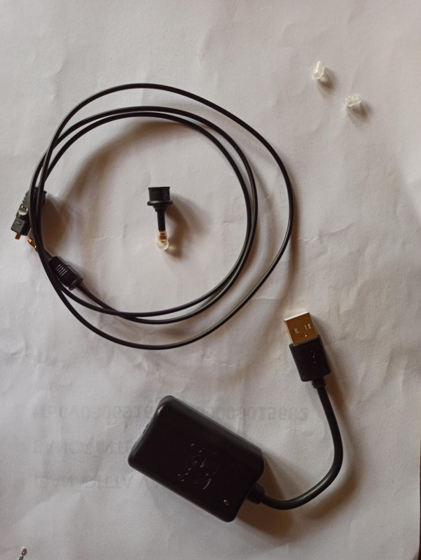

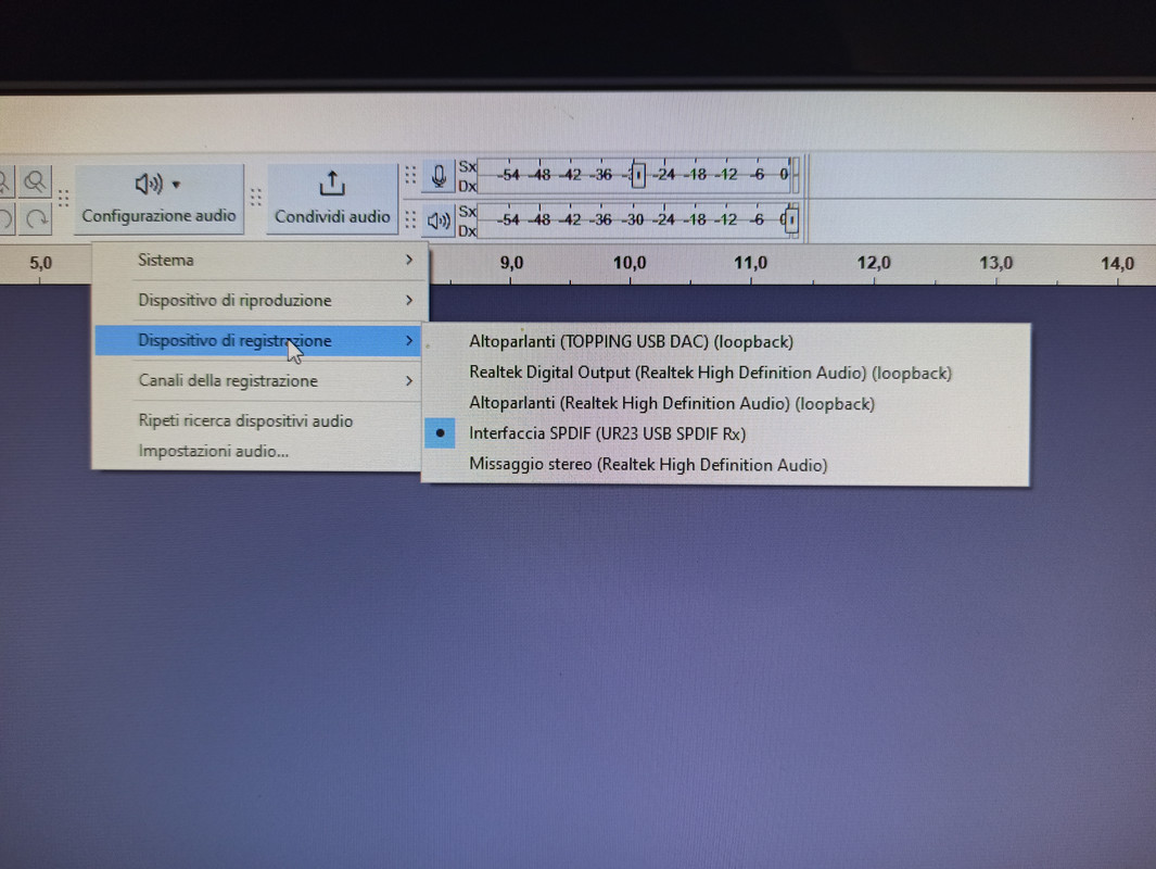

Questo è un messaggio popolare. ilmisuratore Inviato 10 Ottobre 2024 Questo è un messaggio popolare. Condividi Inviato 10 Ottobre 2024 Costa pochissimo, nemmeno 50€ con tutta la spedizione (che è stata velocissima nonostante partisse dalla Germania) che ho preso su Amazon L'ho comprato perchè poteva essere utile per una serie di impieghi, ma sempre se avesse garantito un perfetto funzionamento, e lo ha fatto Può servire per questi scopi (ma a "fantasia" anche per diversi altri) 1) trasferire dati digitali sul computer 2) verificare il corretto funzionamento dell'uscita ottica o di un cavo toslink 3) collegare un CD player ad un PC per rippare musica nel caso il PC fosse sprovvisto di CD-Rom 4) verificare le differenze e non tra software player (ad esempio tra Foobar, J.river, Roon, HQplayer ect...ect...) 5) verificare la qualità delle piattaforme di streaming (Qobuz, Tidal, Amazon, Spotify ect..) prelevando dall'uscita digitale dei vari streamer 6) verificare se i cavi toslink apportano differenze 7) trasferire il segnale del CD player sul PC per eventuali post elaborazioni 8) trasferire dati/musica tra due PC portatili provvisti di out/in digitale mini-toslink 9) aquisire curve di equalizzazione per verifica e/o post elaborazioni ...ect... ...ect... L'oggetto si presenta in dimensioni ridotte, e viene fornito con un cavetto e un adattatore mini-toslink -> toslink Il cavetto al tatto sembra scarso, piuttosto rigido e quindi...plasticoso, ma non ha importanza in quanto esercita la funzione alla perfezione (il digitale è cosi) Una volta collegato alla presa USB viene immediatamente "visto" senza necessità di alcun driver Su Audacity viene riportato come "interfaccia spdif UR 23" Dunque come riconoscimento è veloce semplice e per nulla problematico Fino qui, ottimo !!! Adesso però vediamo come funziona (oggettivamente) La prima cosa, la piu importante e fondamentale, è che trasferisca i dati/musica in bit perfect...quindi senza perdere una mezza virgola Lo fa egregiamente Ho registrato un segnale audio complesso e la comparazione binaria risulta identica (il circuito di acquisizione è il seguente PC -> DAC con ingresso USB asincrono --> uscita ottica digitale del DAC ---> ingresso interfaccia UR 23 --> USB --> PC) Qui sotto il risultato del confronto binario Ho effettuato anche delle misurazioni per constatare le capacità effettive massime dei segnali veicolati: Questa interfaccia funziona con MAX 24 bit e MAX 96 khz di frequenza di campionamento (sono limiti imposti dalla toslink, ma bastano e avanzano) Bisogna prestare attenzione nel far combaciare la risoluzione impostata tra sorgente e interfaccia, che dev'essere rigorosamente identica Produce con un segnale sinusoidale una ENOB (Effective Number of Bit) di oltre 24 bit Come si evince non scaturiscono per nessun motivo bande laterali in quanto non è presente un convertitore D/A Con un segnale multitono (simile per inviluppo al segnale musicale) la ENOB sfiora i 24 bit Se posizionato un segnale su Audacity in loopback tra lo start e la comparsa della registrazione trascorrono 328,4 ms Questa è la somma della totale latenza tra la parte software e la parte hardware In verde il segnale registrato con il ritardo Mentre come latenza puramente hardware l'oggetto è abbastanza veloce, e ne introduce appena 40 ms Bene, l'oggetto non è ottimo, ma eccellente Adesso piu tardi effettuo una prova importante, ovvero verificare se il tanto bistrattato player "Foobar" produce risultati in bit perfect o se provoca sfracelli Lo userò con la DLL Wasapi 3 3 Link al commento https://melius.club/topic/21986-convertitore-da-spdif-ottico-a-usbun-accessorio-utile-e-perfettamente-funzionante-in-pratica-un-dac-al-contrario/ Condividi su altri siti Altre opzioni di condivisione...

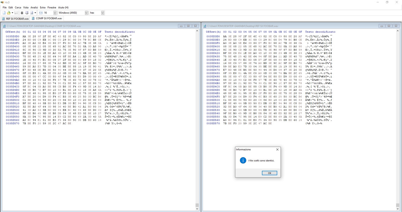

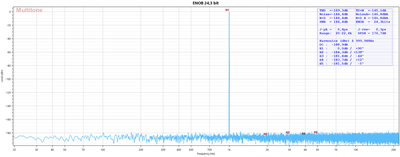

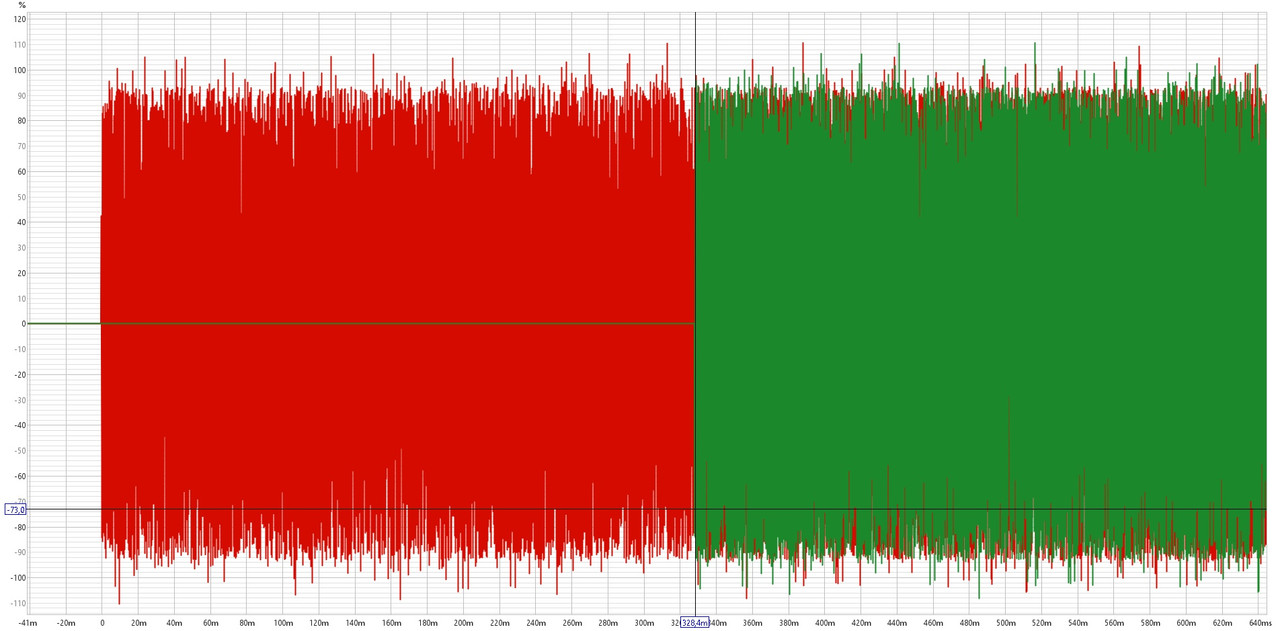

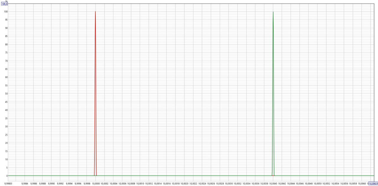

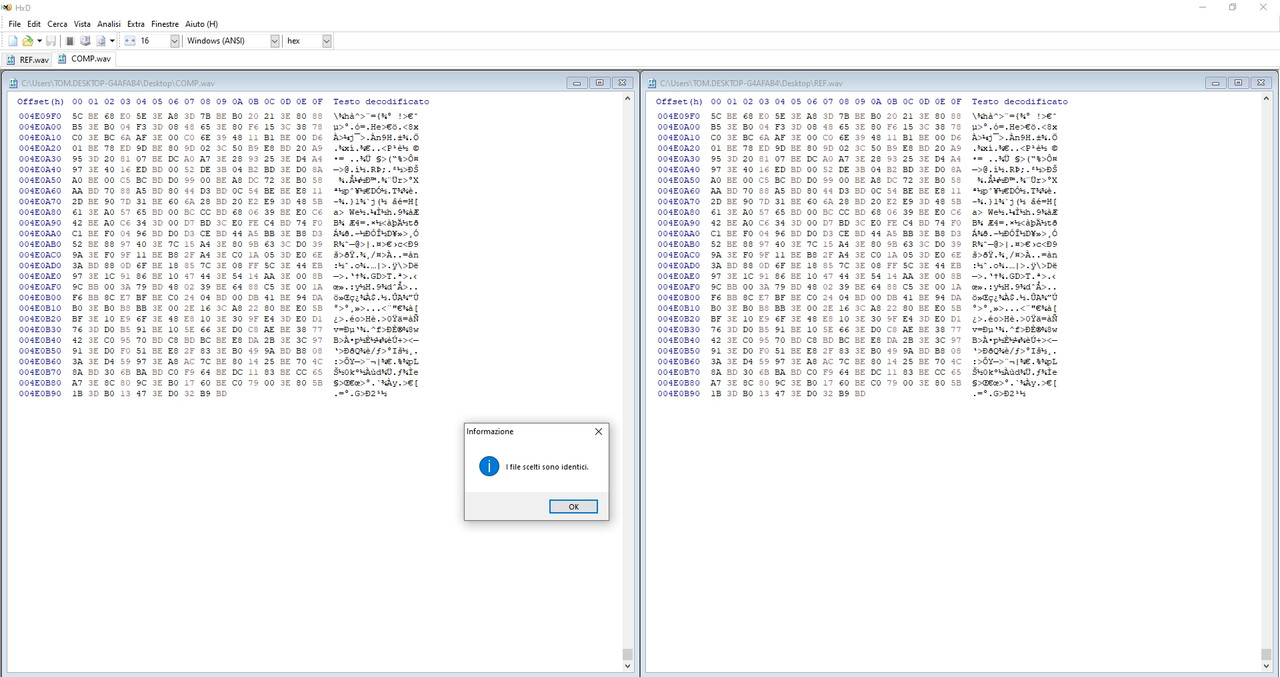

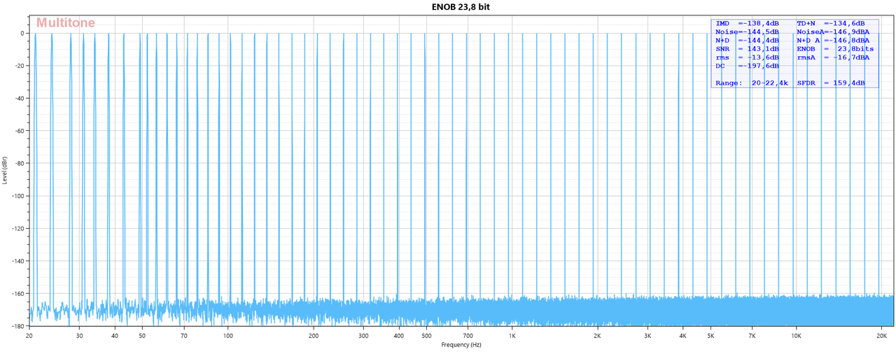

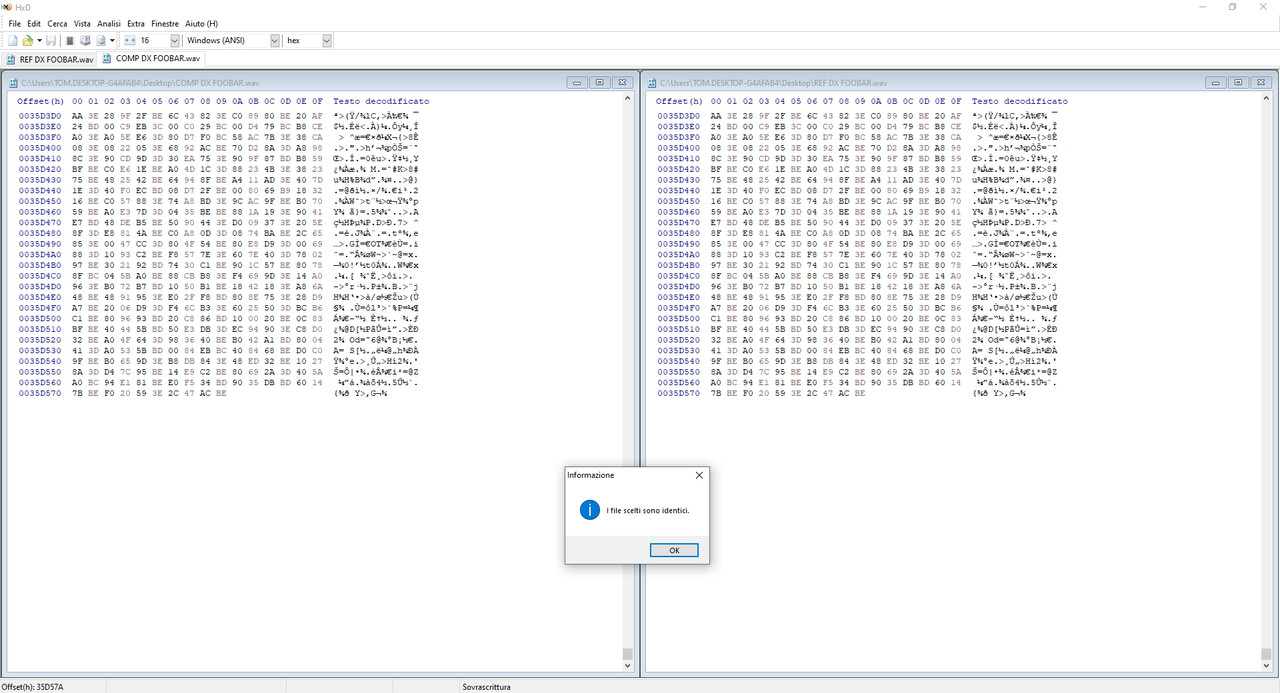

ilmisuratore Inviato 10 Ottobre 2024 Autore Condividi Inviato 10 Ottobre 2024 Utilizzando Foobar (e output wasapi) dalle uscite digitali viene veicolato un flusso perfettamente Bit-Perfect Qui il confronto tra riferimento e segnale digitale del canale SX E qui sotto la stessa verifica sul canale DX Anche qui identici e Bit-Perfect 1 Link al commento https://melius.club/topic/21986-convertitore-da-spdif-ottico-a-usbun-accessorio-utile-e-perfettamente-funzionante-in-pratica-un-dac-al-contrario/#findComment-1320241 Condividi su altri siti Altre opzioni di condivisione...

Angelos58 Inviato 11 Ottobre 2024 Condividi Inviato 11 Ottobre 2024 Ho visto che il cavo è strano. E immagino si debba comprare separatamente. Io ho due cavi ottici abbastanza buoni, ma sono da entrambe le parti uguali. Invece in quello della tua foto un lato è come il mio l’altro lato no e poi ci sono dei cappucci che avrai tolto da qualche parte. Link al commento https://melius.club/topic/21986-convertitore-da-spdif-ottico-a-usbun-accessorio-utile-e-perfettamente-funzionante-in-pratica-un-dac-al-contrario/#findComment-1320639 Condividi su altri siti Altre opzioni di condivisione...
ilmisuratore Inviato 11 Ottobre 2024 Autore Condividi Inviato 11 Ottobre 2024 21 minuti fa, Angelos58 ha scritto: Ho visto che il cavo è strano. E immagino si debba comprare separatamente. Io ho due cavi ottici abbastanza buoni, ma sono da entrambe le parti uguali. Invece in quello della tua foto un lato è come il mio l’altro lato no e poi ci sono dei cappucci che avrai tolto da qualche parte. È un cavo adattatore mini toslink Se la TV ha l'uscita convenzionale lo puoi usare tranquillamente Nella TV entri con il lato senza adattatore e dall'altro (lato interfaccia) con il mini toslink Link al commento https://melius.club/topic/21986-convertitore-da-spdif-ottico-a-usbun-accessorio-utile-e-perfettamente-funzionante-in-pratica-un-dac-al-contrario/#findComment-1320676 Condividi su altri siti Altre opzioni di condivisione...

Angelos58 Inviato 11 Ottobre 2024 Condividi Inviato 11 Ottobre 2024 19 minutes ago, ilmisuratore said: È un cavo adattatore mini toslink Se la TV ha l'uscita convenzionale lo puoi usare tranquillamente Nella TV entri con il lato senza adattatore e dall'altro (lato interfaccia) con il mini toslink Quindi l’interfaccia ha un ingresso mini toslink? Basta comprare un adattatore toslink-mini toslink? Link al commento https://melius.club/topic/21986-convertitore-da-spdif-ottico-a-usbun-accessorio-utile-e-perfettamente-funzionante-in-pratica-un-dac-al-contrario/#findComment-1320707 Condividi su altri siti Altre opzioni di condivisione...
Angelos58 Inviato 11 Ottobre 2024 Condividi Inviato 11 Ottobre 2024 23 minutes ago, ilmisuratore said: È un cavo adattatore mini toslink Se la TV ha l'uscita convenzionale lo puoi usare tranquillamente Nella TV entri con il lato senza adattatore e dall'altro (lato interfaccia) con il mini toslink Questo andrebbe bene? https://www.amazon.it/Toslink-femmina-adattatore-digitale-accoppiatore/dp/B08LC2TSHP/ref=sr_1_5?__mk_it_IT=ÅMÅŽÕÑ&crid=4TOPPD2WI8H6&dib=eyJ2IjoiMSJ9.5B3GD8AgsfDf1MJbLyWTh06vRnX2mJuQZZW3AizJT_ifNnEkdmiUg7X0JPYcjjLmahcy_218tA6A5_mLMxhiyLlrrdSLwDNEhWTL9icZuL9EQZzYA9wbCCv3e8BMltdFbugbctVhD7p_Jn3VvUni9vtl5F8dsAvDyfcfKF04GKxo4L8-l40kNsZxUu6dA_sR39oXLzO0ZqHFB0DTTlrycBVyuOcaDFByXsXi53CTl0ZRHzciPUSdEXxjM8gALWLsvXLegpIQI1hNTc362VqKZAs3VDHt74JFBMPNDHzevEk.UGlhmXYOnqhOXO3sshVGleWrMnrIXx9LwvPpJUNUIx8&dib_tag=se&keywords=Adattatore+da+toslink+a+mini-toslink&qid=1728637067&sprefix=adattatore+da+toslink+a+mini-toslink%2Caps%2C141&sr=8-5 Link al commento https://melius.club/topic/21986-convertitore-da-spdif-ottico-a-usbun-accessorio-utile-e-perfettamente-funzionante-in-pratica-un-dac-al-contrario/#findComment-1320712 Condividi su altri siti Altre opzioni di condivisione...
ilmisuratore Inviato 11 Ottobre 2024 Autore Condividi Inviato 11 Ottobre 2024 2 minuti fa, Angelos58 ha scritto: Questo andrebbe bene? https://www.amazon.it/Toslink-femmina-adattatore-digitale-accoppiatore/dp/B08LC2TSHP/ref=sr_1_5?__mk_it_IT=ÅMÅŽÕÑ&crid=4TOPPD2WI8H6&dib=eyJ2IjoiMSJ9.5B3GD8AgsfDf1MJbLyWTh06vRnX2mJuQZZW3AizJT_ifNnEkdmiUg7X0JPYcjjLmahcy_218tA6A5_mLMxhiyLlrrdSLwDNEhWTL9icZuL9EQZzYA9wbCCv3e8BMltdFbugbctVhD7p_Jn3VvUni9vtl5F8dsAvDyfcfKF04GKxo4L8-l40kNsZxUu6dA_sR39oXLzO0ZqHFB0DTTlrycBVyuOcaDFByXsXi53CTl0ZRHzciPUSdEXxjM8gALWLsvXLegpIQI1hNTc362VqKZAs3VDHt74JFBMPNDHzevEk.UGlhmXYOnqhOXO3sshVGleWrMnrIXx9LwvPpJUNUIx8&dib_tag=se&keywords=Adattatore+da+toslink+a+mini-toslink&qid=1728637067&sprefix=adattatore+da+toslink+a+mini-toslink%2Caps%2C141&sr=8-5 Questo adattatore viene già fornito a corredo La TV con che tipo di interfaccia esce ? È una toslink normale o mini toslink ? Link al commento https://melius.club/topic/21986-convertitore-da-spdif-ottico-a-usbun-accessorio-utile-e-perfettamente-funzionante-in-pratica-un-dac-al-contrario/#findComment-1320719 Condividi su altri siti Altre opzioni di condivisione...
