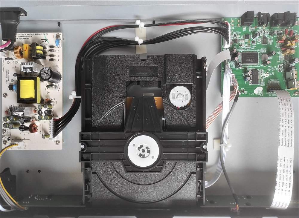

widemediaphotography Inviato 12 Ottobre 2024 Condividi Inviato 12 Ottobre 2024 Quindi rende un CD Player collegabile ad Audacity per il rippaggio/acquisizione del flusso digitale e quindi puoi comparare la traccia estratta da un masterizzatore e quella CD player? No perchè in passato per farlo ho usato scheda RME PCIe dal costo di circa 700. Ho compreso bene? Link al commento https://melius.club/topic/21986-convertitore-da-spdif-ottico-a-usbun-accessorio-utile-e-perfettamente-funzionante-in-pratica-un-dac-al-contrario/page/2/#findComment-1321946 Condividi su altri siti Altre opzioni di condivisione...
ilmisuratore Inviato 12 Ottobre 2024 Autore Condividi Inviato 12 Ottobre 2024 1 ora fa, widemediaphotography ha scritto: Quindi rende un CD Player collegabile ad Audacity per il rippaggio/acquisizione del flusso digitale e quindi puoi comparare la traccia estratta da un masterizzatore e quella CD player? No perchè in passato per farlo ho usato scheda RME PCIe dal costo di circa 700. Ho compreso bene? Si, certamente...si può fare Trasferisce in bit-perfect...provato 1 Link al commento https://melius.club/topic/21986-convertitore-da-spdif-ottico-a-usbun-accessorio-utile-e-perfettamente-funzionante-in-pratica-un-dac-al-contrario/page/2/#findComment-1322041 Condividi su altri siti Altre opzioni di condivisione...

widemediaphotography Inviato 12 Ottobre 2024 Condividi Inviato 12 Ottobre 2024 24 minuti fa, ilmisuratore ha scritto: Si, certamente...si può fare Trasferisce in bit-perfect...provato Questa prova, anche da me eseguita e come ho avuto già modo scrivere in altra discussione, ha delle implicazioni fondamentali che possono ritornare utili a futura memoria per quanto concerne le sorgenti digitali, DAC e alimentazioni lineari. Infatti, se è vero come è vero che l'uscita ottica, che è isolata galvanicamente, eguaglia lo stato dell'arte che è rappresentato da un file estratto da un CD Audio, attraverso un masterizzatore PC, questo implica: 1) Nelle sorgenti digitali bit-perfect le eventuali differenze di ascolto sono esclusivamente imputabili al DAC. 2) L'influenza degli alimentatori lineari nelle sorgenti digitali è pari allo zero poiché l'uscita ottica è isolata galvanicamente e e gli alimentatori dei CD player di fascia bassa hanno alimentatori switching i cui effetti non oltrepassano la banda ottica, ma si arrestano alla fase di pick-up. Personalmente, ho eseguito la prova con uno Yamaha CD-S303 dove dal web si rileva che ha un alimentatore switching. 3) Ai fini dell'ascolto, meccaniche definite esoteriche e cd player di fascia medio bassa (Yamaha CD-S303=300 EURO), utilizzati come trasportatori, sono esattamente equivalenti alla qualità di ascolto. Grazie a questa tua interfaccia, tutti con 50 euro possono finalmente verificare le "fesserie" da me appena descritte (serve Deltawave ed eseguire l'allineamento manuale delle tracce o software in grado di farlo) Link al commento https://melius.club/topic/21986-convertitore-da-spdif-ottico-a-usbun-accessorio-utile-e-perfettamente-funzionante-in-pratica-un-dac-al-contrario/page/2/#findComment-1322119 Condividi su altri siti Altre opzioni di condivisione...
