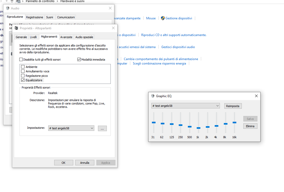

ilmisuratore Inviato 13 Ottobre 2024 Autore Condividi Inviato 13 Ottobre 2024 @Angelos58 Ti confermo che l'operazione è andata perfettamente in porto Attivando l'equalizzazione (come esempio da figura) l'audio viene modificato e, di conseguenza, risulta perfettamente fluido e senza alcun rumore Di fatto anche la sincronizzazione tra VIDEO e AUDIO risulta congrua e lo noti dal video I colpi di martello sulla barra metallica sono perfettamente sincronizzati Come altri video che ho provato (sincronismo del labiale) In questa modalità l'interfaccia svolge l'operazione perfettamente https://www.youtube.com/watch?v=wJp57BxEh2E Link al commento https://melius.club/topic/21986-convertitore-da-spdif-ottico-a-usbun-accessorio-utile-e-perfettamente-funzionante-in-pratica-un-dac-al-contrario/page/3/#findComment-1322883 Condividi su altri siti Altre opzioni di condivisione...
Angelos58 Inviato 14 Ottobre 2024 Condividi Inviato 14 Ottobre 2024 11 hours ago, ilmisuratore said: @Angelos58 Ti confermo che l'operazione è andata perfettamente in porto Attivando l'equalizzazione (come esempio da figura) l'audio viene modificato e, di conseguenza, risulta perfettamente fluido e senza alcun rumore Di fatto anche la sincronizzazione tra VIDEO e AUDIO risulta congrua e lo noti dal video I colpi di martello sulla barra metallica sono perfettamente sincronizzati Come altri video che ho provato (sincronismo del labiale) In questa modalità l'interfaccia svolge l'operazione perfettamente https://www.youtube.com/watch?v=wJp57BxEh2E Grande. Grazie di cuore per il tempo che hai voluto dedicare a questo esperimento. Adesso tocca a me provare. Link al commento https://melius.club/topic/21986-convertitore-da-spdif-ottico-a-usbun-accessorio-utile-e-perfettamente-funzionante-in-pratica-un-dac-al-contrario/page/3/#findComment-1323161 Condividi su altri siti Altre opzioni di condivisione...

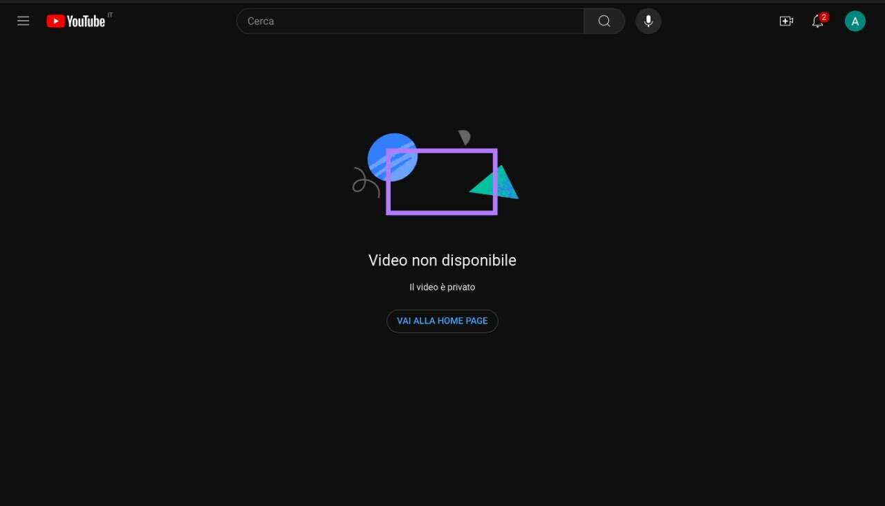

Angelos58 Inviato 14 Ottobre 2024 Condividi Inviato 14 Ottobre 2024 @ilmisuratore scusa, è un video privato. Come accedo? Link al commento https://melius.club/topic/21986-convertitore-da-spdif-ottico-a-usbun-accessorio-utile-e-perfettamente-funzionante-in-pratica-un-dac-al-contrario/page/3/#findComment-1323162 Condividi su altri siti Altre opzioni di condivisione...
ilmisuratore Inviato 14 Ottobre 2024 Autore Condividi Inviato 14 Ottobre 2024 3 ore fa, Angelos58 ha scritto: @ilmisuratore scusa, è un video privato. Come accedo? Credo tu debba prima effettuare il login su YouTube con il tuo account Link al commento https://melius.club/topic/21986-convertitore-da-spdif-ottico-a-usbun-accessorio-utile-e-perfettamente-funzionante-in-pratica-un-dac-al-contrario/page/3/#findComment-1323203 Condividi su altri siti Altre opzioni di condivisione...
