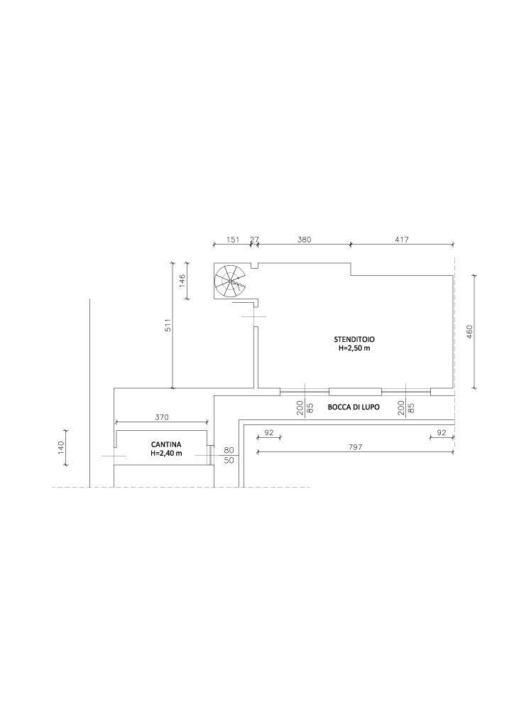

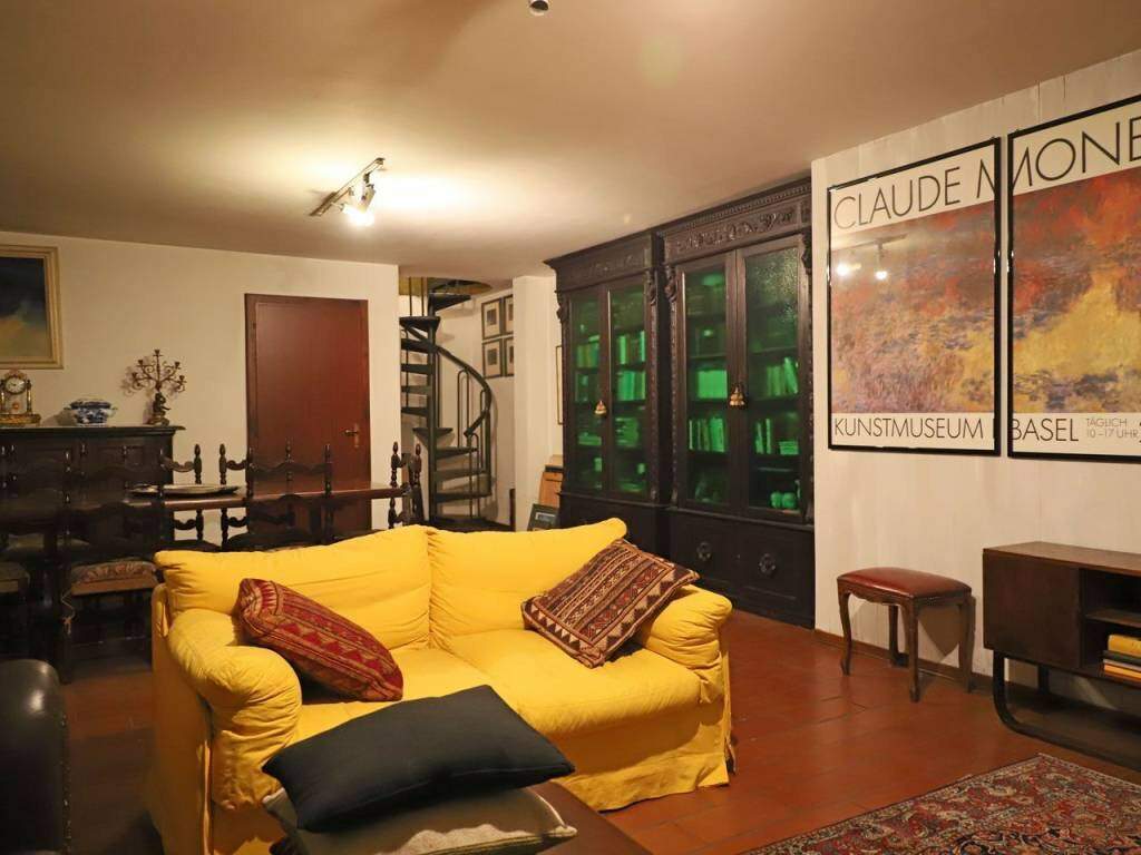

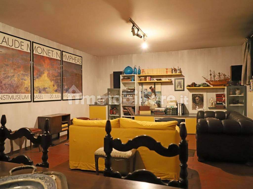

Paolotto Inviato 11 Ottobre 2024 Condividi Inviato 11 Ottobre 2024 Buongiorno, a vostra esperienza è possibile prevedere la risposta acustica di un locale senza averlo provato prima, si da il caso che sia ormai in dirittura di arrivo con le trattative per un appartamento che prevede una taverna che vorrei adibire a sala di ascolto sono un pò preoccupato perchè vorrei scongiurare i macroproblemi.... Link al commento https://melius.club/topic/21997-previsione-resa-acustica-di-una-stanza/ Condividi su altri siti Altre opzioni di condivisione...
Tronio Inviato 11 Ottobre 2024 Condividi Inviato 11 Ottobre 2024 Da una planimetria puoi ricavare qualche indicazione approssimativa, come ad esempio se rientra nell'area di Bolt https://www.masacoustics.it/dimensioni-ottimali-per-uno-studio-di-registrazione/, ma per avere una previsione più attendibile dovresti sapere ad esempio se le finestre sono ad altezza d'uomo oppure delle feritoie in alto, come verrà arredato, come pensi di trattarlo acusticamente, come intendi disporre l'impianto ecc. 1 Link al commento https://melius.club/topic/21997-previsione-resa-acustica-di-una-stanza/#findComment-1320584 Condividi su altri siti Altre opzioni di condivisione...
Felis Inviato 11 Ottobre 2024 Condividi Inviato 11 Ottobre 2024 Anche REW ha un simulatore incorporato di ambiente. Link al commento https://melius.club/topic/21997-previsione-resa-acustica-di-una-stanza/#findComment-1320633 Condividi su altri siti Altre opzioni di condivisione...
stefano_mbp Inviato 11 Ottobre 2024 Condividi Inviato 11 Ottobre 2024 A mio parere se non hai l’altezza ti manca una dimensione fondamentale Link al commento https://melius.club/topic/21997-previsione-resa-acustica-di-una-stanza/#findComment-1320745 Condividi su altri siti Altre opzioni di condivisione...
davenrk Inviato 11 Ottobre 2024 Condividi Inviato 11 Ottobre 2024 attenzione ai problemi che ti potrebbe creare il vano scale. l'ideale sarebbe chiuderlo con una porta dall'interno, altrimenti sarebbe una cassa di risonanza Link al commento https://melius.club/topic/21997-previsione-resa-acustica-di-una-stanza/#findComment-1320804 Condividi su altri siti Altre opzioni di condivisione...
Paolotto Inviato 11 Ottobre 2024 Autore Condividi Inviato 11 Ottobre 2024 @davenrk @davenrk ecco cosa mi scrivono dal forum di trattamentoacustico.it: Il problema più evidente è l'altezza molto limitata; inoltre, il punto di ascolto si troverà circa a metà dell'altezza, il che comporta il massimo punto di cancellazione e rinforzo dei modi propri della sala. Le altre dimensioni sarebbero adeguate, ma la combinazione di una buona lunghezza e larghezza con un'altezza ridotta porta a una distribuzione modale sbilanciata e non ottimale. Un altro potenziale problema potrebbe essere la risonanza del vano con la scala a chiocciola. Sarebbe opportuno installare una porta o una chiusura. In sintesi, non è ottimale, ma ho visto situazioni molto peggiori. Link al commento https://melius.club/topic/21997-previsione-resa-acustica-di-una-stanza/#findComment-1320854 Condividi su altri siti Altre opzioni di condivisione...
Tronio Inviato 11 Ottobre 2024 Condividi Inviato 11 Ottobre 2024 31 minuti fa, Paolotto ha scritto: ho visto situazioni molto peggiori. Il problema non è tanto se sia peggiore o migliore di altre, ma quanto si possa o meno intervenire sulle cause delle anomalie: se ad esempio il problema deriva dal rapporto tra i lati e l'altezza e la soluzione consiste nel dividere in due l'ambiente per ricavarne uno più piccolo ma dalle proporzioni più adeguate, bisogna capire se per te sarebbe un'opzione praticabile. Stesso dicasi per la chiusura del vano scala. Link al commento https://melius.club/topic/21997-previsione-resa-acustica-di-una-stanza/#findComment-1320898 Condividi su altri siti Altre opzioni di condivisione...
davenrk Inviato 11 Ottobre 2024 Condividi Inviato 11 Ottobre 2024 1 ora fa, Paolotto ha scritto: Un altro potenziale problema potrebbe essere la risonanza del vano con la scala a chiocciola. Sarebbe opportuno installare una porta o una chiusura. appunto per l'altezza non è altissima ma può anche andare, a patto che tu non voglia insonorizzare e fare un controsoffitto... per il resto non mi sembra male come dimensioni Link al commento https://melius.club/topic/21997-previsione-resa-acustica-di-una-stanza/#findComment-1320946 Condividi su altri siti Altre opzioni di condivisione...

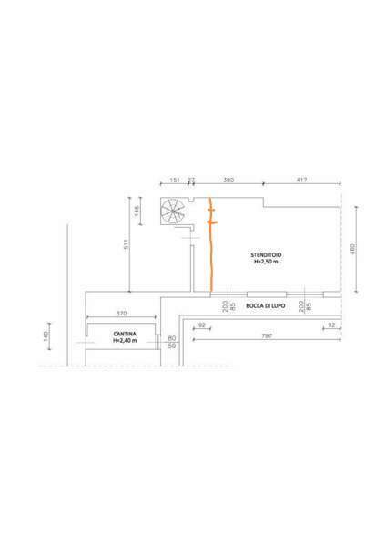

leosam Inviato 11 Ottobre 2024 Condividi Inviato 11 Ottobre 2024 @Paolotto Ciao Se non hai problemi farei un divisore come nella foto,cosi accorceresti la stanza e non avresti piu' il problema del vano scale che farebbe piu' danni del soffitto di due metri e mezzo. Link al commento https://melius.club/topic/21997-previsione-resa-acustica-di-una-stanza/#findComment-1320961 Condividi su altri siti Altre opzioni di condivisione...

Paolotto Inviato 11 Ottobre 2024 Autore Condividi Inviato 11 Ottobre 2024 la porta si potrebbe mettere, una parete divisoria snaturerebbe in modo irreversibile quello che è un bell'ambiente multifunzionale.... Link al commento https://melius.club/topic/21997-previsione-resa-acustica-di-una-stanza/#findComment-1321049 Condividi su altri siti Altre opzioni di condivisione...

Tronio Inviato 11 Ottobre 2024 Condividi Inviato 11 Ottobre 2024 12 minuti fa, Paolotto ha scritto: una parete divisoria snaturerebbe in modo irreversibile quello che è un bell'ambiente multifunzionale... Purtroppo per eliminare l'inevitabile effetto rimbombo del vano scale qualcosa devi fare, ma così come per il rapporto infelice tra le dimensioni non è detto che sia necessario chiudere fisicamente l'ambiente: senza dover ricorrere alle correzioni elettroniche (e qui mi trovi pienamente d'accordo) puoi mettere sulle pareti del vano e magari ai lati della soglia dei pannelli o dei trap che intercettino le onde sonore evitando o almeno minimizzando le risonanze, così come puoi usarli nella stanza per compensare quegli effetti indesiderati che verificherai però sul campo, e non con formulette o tabelle. Ascolta @Dubleu che qualcosina ne sa. Link al commento https://melius.club/topic/21997-previsione-resa-acustica-di-una-stanza/#findComment-1321070 Condividi su altri siti Altre opzioni di condivisione...
