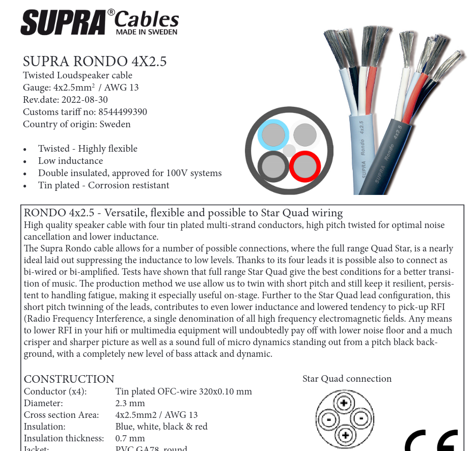

Gustavino Inviato 12 Ottobre 2024 Condividi Inviato 12 Ottobre 2024 Quad Star, is a nearly ideal laid out suppressing the inductance to low levels. nel test che fece audioreview e' la configurazione che perde meno frequenze acute a prescindere del produttore Link al commento https://melius.club/topic/22014-cavi-da-10mt/#findComment-1322020 Condividi su altri siti Altre opzioni di condivisione...
AlbertoL Inviato 12 Ottobre 2024 Autore Condividi Inviato 12 Ottobre 2024 I Supra Rondo per ogni canale sarebbero 2x2,3mmq quindi un totale di 4,6mmq giusto? I Linn invece sono 4mmq per canale e i Sommer 6mmq per canale o mi sbaglio? I Sommer sono però monocanale e devono essere raddoppiati. Attualmente ho i Cardas 101 che sono il modello base con 2x14AWG cioè 2mmq per canale. Link al commento https://melius.club/topic/22014-cavi-da-10mt/#findComment-1322141 Condividi su altri siti Altre opzioni di condivisione...
Gustavino Inviato 12 Ottobre 2024 Condividi Inviato 12 Ottobre 2024 @AlbertoL ogni canale ha 2x2,3 + 2x2,3 volendo c'e' il 4x4mmq Nel Quad Star i due Negativi - vanno collegati assieme come anche i 2positivi, questa config a stella abbassa induttanza del cavo e quindi evita la perdita delle alte frequenze Link al commento https://melius.club/topic/22014-cavi-da-10mt/#findComment-1322243 Condividi su altri siti Altre opzioni di condivisione...
dariosch Inviato 12 Ottobre 2024 Condividi Inviato 12 Ottobre 2024 Comunque sono 4 x 2.5mmq, non 2.3mmq giusto per essere precisi. Link al commento https://melius.club/topic/22014-cavi-da-10mt/#findComment-1322255 Condividi su altri siti Altre opzioni di condivisione...

dariosch Inviato 12 Ottobre 2024 Condividi Inviato 12 Ottobre 2024 4 ore fa, AlbertoL ha scritto: I Supra Rondo per ogni canale sarebbero 2x2,3mmq quindi un totale di 4,6mmq giusto? I Linn invece sono 4mmq per canale e i Sommer 6mmq per canale o mi sbaglio? I Sommer sono però monocanale e devono essere raddoppiati. I Sommer non li devi raddoppiare, il discorso di raddoppiare si faceva diminuendo però la sezione per non perdere le alte frequenze. raddoppiare un 6mmq non ha senso. Se servisse 6mmq, meglio 2 da 3mmq, capito il discorso?! Link al commento https://melius.club/topic/22014-cavi-da-10mt/#findComment-1322270 Condividi su altri siti Altre opzioni di condivisione...
