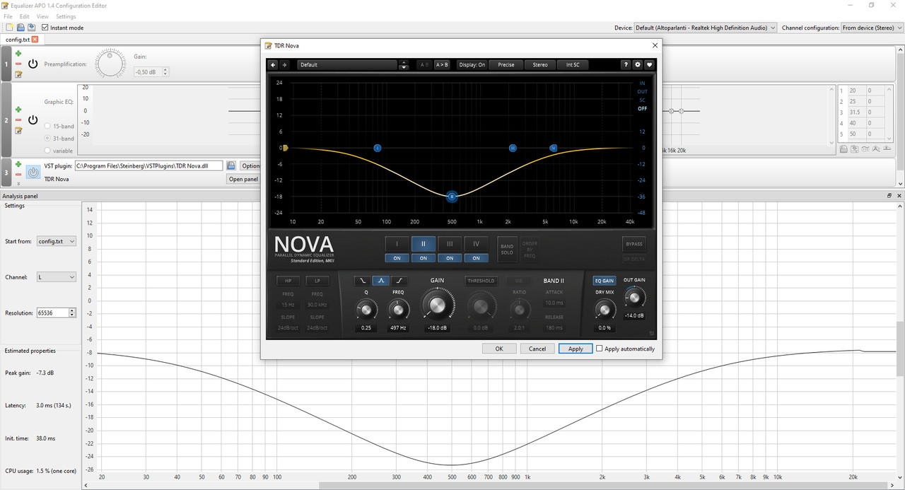

ilmisuratore Inviato 18 Ottobre 2024 Condividi Inviato 18 Ottobre 2024 17 ore fa, Angelos58 ha scritto: Mi incuriosisce molto la possibilità di usare un VST, tramite VST Host, facendo in modo che l'audio interno del pc, tutto quello che suona dal browser alle app, passi dal VST e poi esca dall'output di sistema. Ho cercato e provato diverse soluzioni, ma evidentemente le mie competenze attuali non mi permettono di fare qualcosa che viene descritta come semplice. Chi mi aiuta? Angelo guarda che APO funziona alla grande anche come VST Host Basta usarlo bene... Ho provato un fabfilter e non provoca alcun problema Link al commento https://melius.club/topic/22106-vst-host-windows/#findComment-1326969 Condividi su altri siti Altre opzioni di condivisione...
ilmisuratore Inviato 18 Ottobre 2024 Condividi Inviato 18 Ottobre 2024 @Angelos58 Funziona alla perfezione anche con TDRnova Basta installare il plugin, attivare il VST Host di APO, richiamare il plug dalla cartella Steimberg e giocare come si vuole Link al commento https://melius.club/topic/22106-vst-host-windows/#findComment-1327094 Condividi su altri siti Altre opzioni di condivisione...

Angelos58 Inviato 18 Ottobre 2024 Autore Condividi Inviato 18 Ottobre 2024 Grazie. Ma ad esempio con Nova non riesco a vedere lo spettro, mentre posso effettuare le modifiche sui vari parametri. Link al commento https://melius.club/topic/22106-vst-host-windows/#findComment-1327412 Condividi su altri siti Altre opzioni di condivisione...
Angelos58 Inviato 18 Ottobre 2024 Autore Condividi Inviato 18 Ottobre 2024 Anche perchè carica soltanto i dll e non i vst3. Ho letto che per caricare i VST3 è necessario Blue Cat. E non so se così è possibile utilizzare tutte le funzioni del plugin. Link al commento https://melius.club/topic/22106-vst-host-windows/#findComment-1327421 Condividi su altri siti Altre opzioni di condivisione...

Angelos58 Inviato 19 Ottobre 2024 Autore Condividi Inviato 19 Ottobre 2024 Aggiungo quanto ho trovato in rete. VST plugins in equalizer APO don't really show realtime data. se è così non mi interessa. Link al commento https://melius.club/topic/22106-vst-host-windows/#findComment-1327822 Condividi su altri siti Altre opzioni di condivisione...
