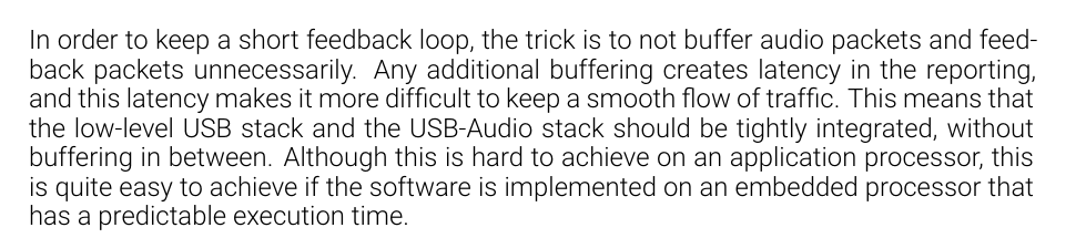

widemediaphotography Inviato 18 Ottobre 2024 Condividi Inviato 18 Ottobre 2024 2 ore fa, ilmisuratore ha scritto: Facciamo finta che le mie spiegazioni fossero inesistenti, e raccogliamo qualche dichiarazione presa dal web... il protocollo più performante in termini di reiezione del Jitter per un transfer digitale liquido pc/dac è quello asincrono con clock master locale, sia firewire che usb. E' un trasferimento dati" senza possibilità di perdita errori/segnale, poichè funziona rigorosamente secondo istruzioni all'host...ad ogni ricezione confermata del pacchetto ne viene chiesta un altra. Il protocollo asincrono implementa un feeedback di controllo sulle istruzioni, l'arbitraggio del bus e assenza di underrun/overrun con clock direttamente nel device. Con questa definizione non resta nulla da aggiungere! P.S. Volevo fare chiarezza sul termine "flusso audio digitale", che a volte ho usato e con il quale si intende un termine generico associato ad un pacchetto di dati provenienti da una generica sorgente audio digitale, senza specificarne la natura e che sappiamo dipendere dal particolare protocollo di trasmissione. 1 Link al commento https://melius.club/topic/22116-connessione-digitale-usb-flusso-audio-o-flusso-dati/page/2/#findComment-1327343 Condividi su altri siti Altre opzioni di condivisione...

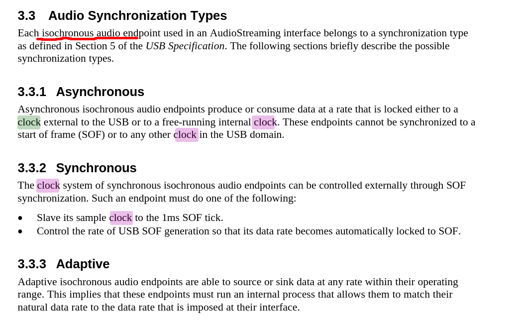

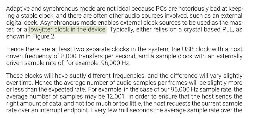

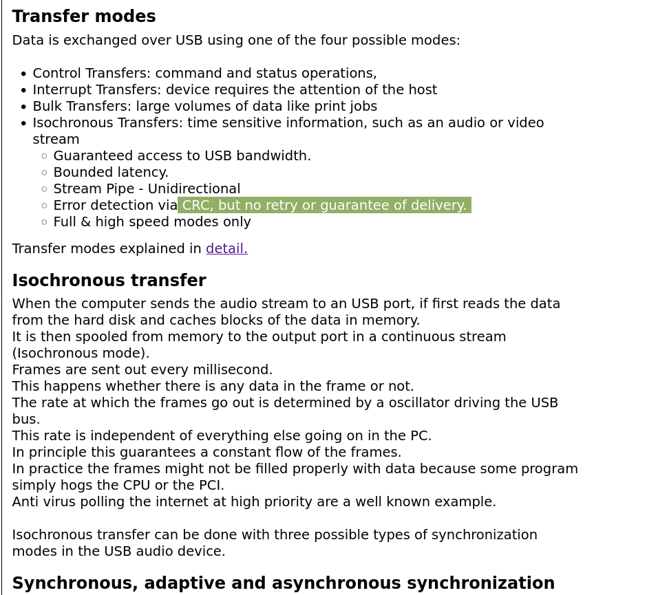

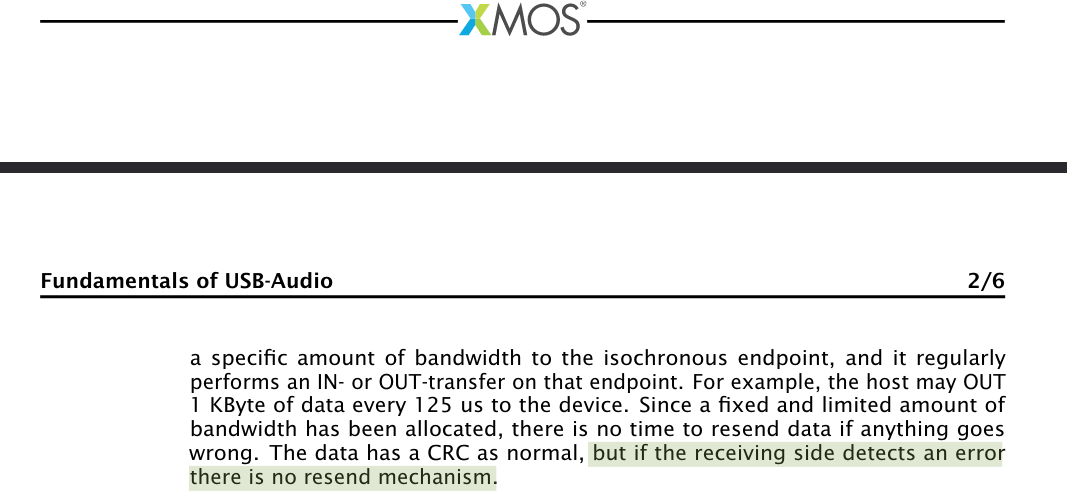

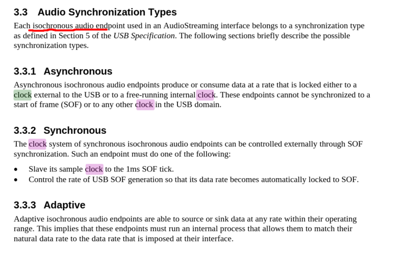

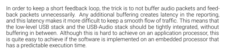

Gustavino Inviato 18 Ottobre 2024 Condividi Inviato 18 Ottobre 2024 6 hours ago, ilmisuratore said: Al giorno d'oggi tutti i DAC utilizzano la USB asincrona, ma qualcuno dovrebbe fare chiarezza (tipo @Gustavino) in quanto la definisce un "flusso audio" Che significa "flusso audio" su un protocollo che si avvale della trasmissione asincrona di pacchetti con tanto di feedback CRC ???? Per caso viene scambiato per un trasferimento di tipo Biphase Mark ? Per caso viene scambiato per un protocollo USB sincrono ? (il quale clock dipende dalla sorgente...che può essere un pc tanto quanto uno streamer) Per caso viene scambiato per un protocollo isocrono adattivo ? (i cui pacchetti vengono inviati con una cadenza fissa ??) A questo viene messo in dubbio anche l'integrità del dato (prima viene definito "flusso audio" e poi integrità del dato..boh ?) Ho cercato di spiegare come funziona il trasferimento usb asincrono, ma a quanto pare la definizione di "flusso audio" riserva delle peculiarità sconosciute Chiedo cortesemente al principale interlocutore (Gustavino) di fare chiarezza sul significato di "flusso audio" e di spiegarne dettagliatamente il funzionamento, i problemi e il perchè si mette in dubbio l'integrità del dato (dato su un "flusso audio" ?) Tutti invitati per chi vuole discuterne non so te maio ho una vita...innanzi tutto asincrona non dice nulla ,la trasmissione e' sempre iso ! nella asincrona si ha la cura di aver un buon clock locale cosa che in un pc notoriamente non avvine ! Link al commento https://melius.club/topic/22116-connessione-digitale-usb-flusso-audio-o-flusso-dati/page/2/#findComment-1327556 Condividi su altri siti Altre opzioni di condivisione...
ilmisuratore Inviato 18 Ottobre 2024 Autore Condividi Inviato 18 Ottobre 2024 1 minuto fa, Gustavino ha scritto: innanzi tutto asincrona non dice, nulla la trasmissione e' sempre iso , nella asincrona si ha la cura di aver un buon clock locale cosa che in un pc notoriamente non avvine ! Il clock del PC non viene interessato Il clock del controller USB serve per dare ordine alle trame (pacchetti di dati, e NON "flusso audio") Il clock locale nel DAC serve a sincronizzare il segnale secondo le specifiche della frequenza di campionamento, ovvero clock master di riferimento Non hai specificato cosa intendi per "flusso audio" della USB a differenza dei dati Link al commento https://melius.club/topic/22116-connessione-digitale-usb-flusso-audio-o-flusso-dati/page/2/#findComment-1327560 Condividi su altri siti Altre opzioni di condivisione...
Gustavino Inviato 18 Ottobre 2024 Condividi Inviato 18 Ottobre 2024 40 minutes ago, ilmisuratore said: Il clock del PC non viene interessato Il clock del controller USB serve per dare ordine alle trame (pacchetti di dati, e NON "flusso audio") Il clock locale nel DAC serve a sincronizzare il segnale secondo le specifiche della frequenza di campionamento, ovvero clock master di riferimento Non hai specificato cosa intendi per "flusso audio" della USB a differenza dei dati non hai capito nulla mi tocca spiegartelo comincia da qui Link al commento https://melius.club/topic/22116-connessione-digitale-usb-flusso-audio-o-flusso-dati/page/2/#findComment-1327564 Condividi su altri siti Altre opzioni di condivisione...
