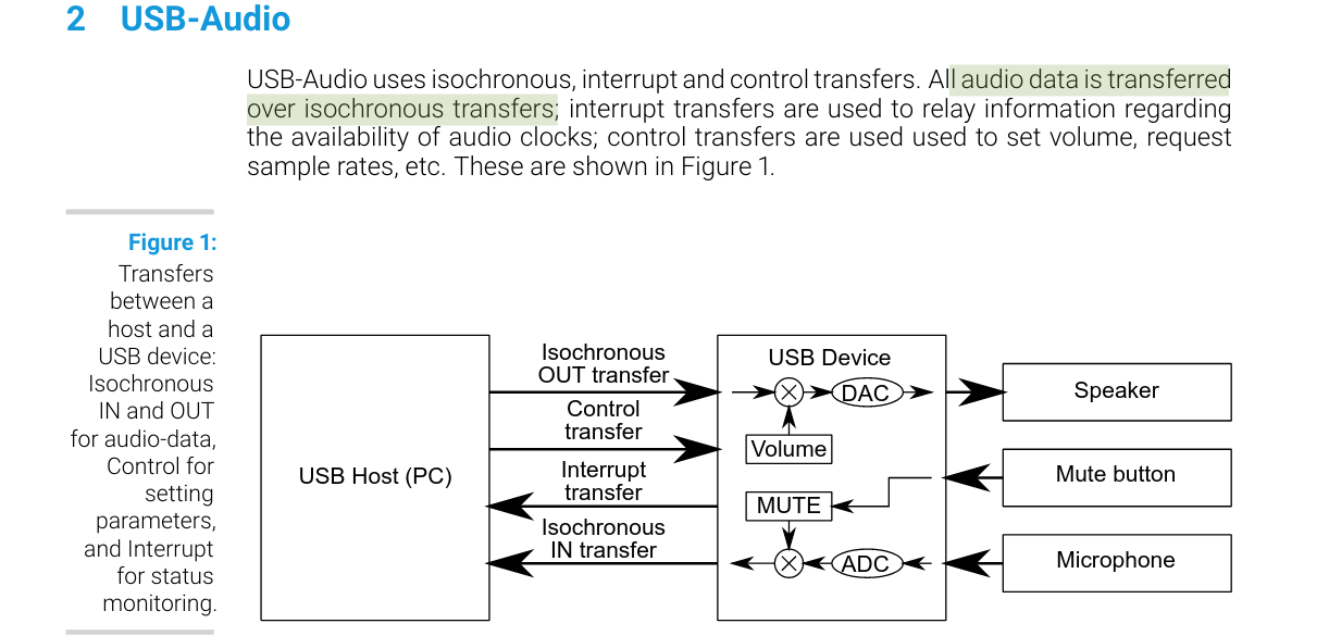

Gustavino Inviato 18 Ottobre 2024 Condividi Inviato 18 Ottobre 2024 questa e' facile ed e' collegata alla discussione del Bricasti ,Ravenna e lan, there in no time to resend data if anything goes wrong Link al commento https://melius.club/topic/22116-connessione-digitale-usb-flusso-audio-o-flusso-dati/page/3/#findComment-1327566 Condividi su altri siti Altre opzioni di condivisione...
ilmisuratore Inviato 18 Ottobre 2024 Autore Condividi Inviato 18 Ottobre 2024 Gustavino, stai descrivendo le caratteristiche del protocollo isocrono...si conoscono dai tempi dell'interfaccia Firewire di cui se ne faceva ampiamente utilizzo Nonostante ciò (senza menzionare il protocollo asincrono) anche il protocollo isocrono prevede il controllo sull'integrità dei dati Come la giri-giri ti contraddici in quanto per te non c'è garanzia di integrità del dato, quando in realtà le cose funzionano in modo egregio (anche senza super-clock mirabolanti) Se il costruttore dichiara USB asincrona si deve seguire tale percorso Se il costruttore dichiara USB isocrona si deve seguire un altro percorso In realtà (tranne la USB sincrona) entrambi funzionano in modo eccellente Tu paventi disastri e cerchi mirabolanti super-clock la cui efficacia è NULLA 1 Link al commento https://melius.club/topic/22116-connessione-digitale-usb-flusso-audio-o-flusso-dati/page/3/#findComment-1327570 Condividi su altri siti Altre opzioni di condivisione...

ilmisuratore Inviato 18 Ottobre 2024 Autore Condividi Inviato 18 Ottobre 2024 16 minuti fa, Gustavino ha scritto: continuii a non capire che la comunicazione audio e' sempre ISO No, hai selezionato un chip Xmos che dichiara espressamente le relative caratteristiche di trasferimento, che può essere anche isocrono Un TAS1020B ad esempio funziona in tutt'altro modo (vai a leggere le specifiche) asincrono bulk Infatti ti ho scritto di selezionare prima il tipo di protocollo e discuterne specificamente Il test che ho condotto (integrità sui dati) utilizza un XMOS 208 e nonostante i tuoi paventati "problemi" non accade nulla Si ottiene un integrità dei dati alla perfezione, bit-to-bit La richiesta del mirabolante super-clock e la perdita dei dati è una tua fissa (oltre che fantasia) Il test lo puoi leggere quando vuoi, e linkato nei primi post 1 1 Link al commento https://melius.club/topic/22116-connessione-digitale-usb-flusso-audio-o-flusso-dati/page/3/#findComment-1327608 Condividi su altri siti Altre opzioni di condivisione...

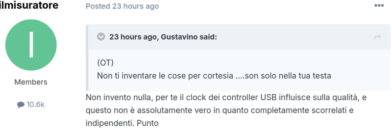

Questo è un messaggio popolare. Mighty Quinn Inviato 18 Ottobre 2024 Questo è un messaggio popolare. Condividi Inviato 18 Ottobre 2024 @ilmisuratore Statten'attint uajo' È partita la sagra degli screenshot del Nostro 7 Link al commento https://melius.club/topic/22116-connessione-digitale-usb-flusso-audio-o-flusso-dati/page/3/#findComment-1327617 Condividi su altri siti Altre opzioni di condivisione...
ilmisuratore Inviato 18 Ottobre 2024 Autore Condividi Inviato 18 Ottobre 2024 10 minuti fa, Mighty Quinn ha scritto: @ilmisuratore Statten'attint uajo' È partita la sagra degli screenshot del Nostro Abbiamo tecnologie consolidate che -funzionano- Sono perfettamente verificabili e misurabili No...!!! bisogna condirle con le solite menate del super-clock che funziona in modo asincrono slegato dal clock che da ordine alle trame Perfino il DAC della lavandaia oggi monta oscillatori femto..sempre che poi si avverta la differenza con quelli al picosecondo (a parole, ma se dovessimo passare ai fatti bisognerebbe salire almeno fino alla soglia delle centinaia di nanosecondi...centinaia...) Link al commento https://melius.club/topic/22116-connessione-digitale-usb-flusso-audio-o-flusso-dati/page/3/#findComment-1327621 Condividi su altri siti Altre opzioni di condivisione...
