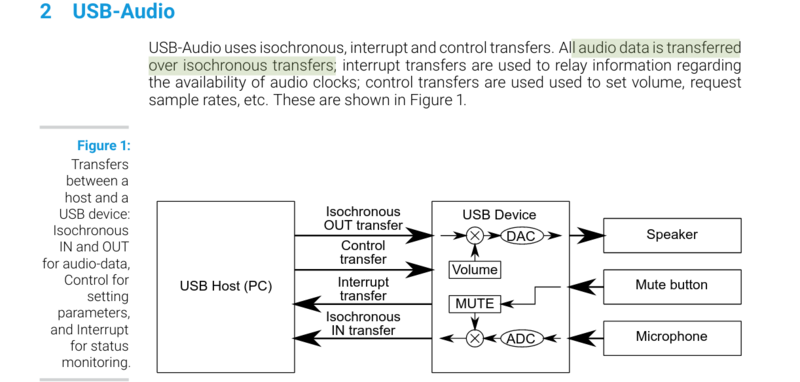

Gustavino Inviato 19 Ottobre 2024 Condividi Inviato 19 Ottobre 2024 @maxgazebo ho postato solo lo standard usb preso da Xmos ,proprio per evideniare le lacune del misuratore che non ha capito cosa fosse asynch , tutte info verificabilii ;) di mio posso dirti che la prima usb la realizzai nel 2006 per pilotarci in I2s il 1543 in nos ,agli albori dei dac usb... e sperimentando la sostituzione del clock (20€)porto a mia sorpresa un netto incremento della qualita' sonora del dac ,cosa che il misurino non sembra concepire con i suoi pregiudizi....ci si ride sopra Link al commento https://melius.club/topic/22116-connessione-digitale-usb-flusso-audio-o-flusso-dati/page/4/#findComment-1327983 Condividi su altri siti Altre opzioni di condivisione...

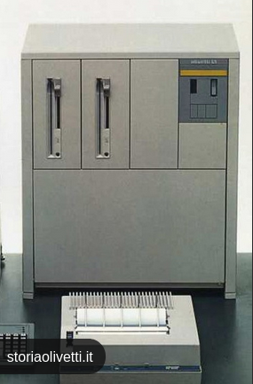

Gustavino Inviato 19 Ottobre 2024 Condividi Inviato 19 Ottobre 2024 12 minutes ago, maxgazebo said: @Gustavino ah OK, quindi sei come me, un appassionato che smanetta con i fili e i circuiti oltre alle tue competenze sono anche un informatico nel 1989 sostituivo le testine di quei floppy da 8pollici della L1 Olivetti con oscilloscopio si tarava la traccia zero con il disco test ,bei tempi si riparava di tutto.... 1 Link al commento https://melius.club/topic/22116-connessione-digitale-usb-flusso-audio-o-flusso-dati/page/4/#findComment-1328021 Condividi su altri siti Altre opzioni di condivisione...

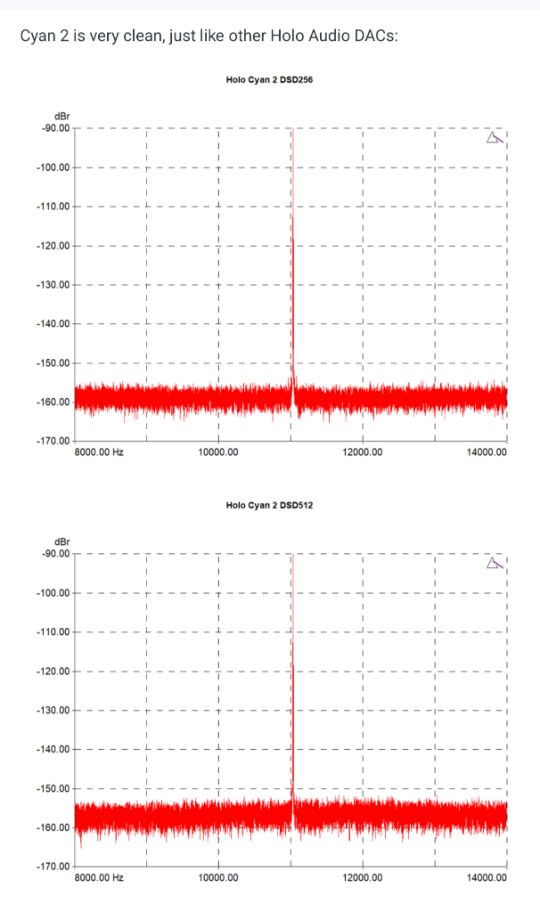

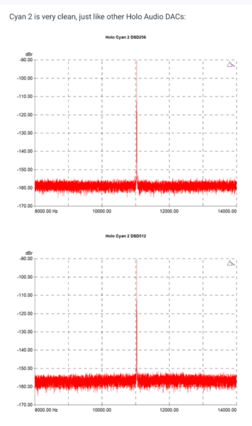

Gerardo61 Inviato 19 Ottobre 2024 Condividi Inviato 19 Ottobre 2024 20 minuti fa, widemediaphotography ha scritto: Spiegaci perché tutte le periferiche del mondo che utilizzano l'interfaccia USB fanno benissimo il loro lavoro e quelle audio invece no! Fallo a parole tue e senza spammare con inutili immagini e o link (ognuno se li può cercare su google) Esatto. Posto il link di alcune misure pubblicate su Audiophile Style dove si vede il jitter misurato sulla porta USB dell'Holo Cyan2 che dispone di un isolamento galvanico. 150-160 dB sono un buon risultato? https://audiophilestyle.com/forums/topic/69046-holo-cyan-2/?do=findComment&comment=1284173 1 1 Link al commento https://melius.club/topic/22116-connessione-digitale-usb-flusso-audio-o-flusso-dati/page/4/#findComment-1328042 Condividi su altri siti Altre opzioni di condivisione...
ilmisuratore Inviato 19 Ottobre 2024 Autore Condividi Inviato 19 Ottobre 2024 2 ore fa, Gustavino ha scritto: continui a dimostrare di non aver capito come funziona la usb i dati audio sempre iso questo e' lo standard USB stai negando evidenza !,chiama Xmos digli che si sbagliano Ora spero che tu abbia capito che paragonando la Usb a Ravenna ha detto una balla spaziale ?? continuii a non capire il significato di asyncrona Che significa non aver capito come funziona l'asincrona ? Se insisti posso farti il disegnino e approfondire Il termine asincrono ha diverse sfaccettature, lo si può accomunare sia alla sincronizzazione dei clock, sia alla pacchettizzazione dei dati Tralasciando la USB di tipo sincrono e isocrono adattivo (se vuoi ti spiego la differenza) la USB asincrona vale tanto quella isocrona (chiedi pure sulle cose su cui approfondire) ed entrambi rientrano nella categoria di trasferimenti asincroni, sia per i dati (poiché la pacchettizzazione non segue affatto un rigore sincrono del flusso) sia per la sincronizzazione dei clock in quanto sono slegati (un oscillatore si occupa del controller che da ordine alle trame) un altro oscillatore si occupa, nel DAC, di generare un clock preciso per pilotare i convertitori A questi protocolli si aggiunge l'asincrona bulk che, a differenza della isocrona/asincrona prevede anche la riprogrammazione dell'invio dei pacchetti danneggiati a seguito del controllo CRC Il controllo CRC avviene anche per l'asincrona e isocrona XMOS per l'audio invia dati in modalità isocrona, ma al contempo utilizza l'asincrona per quanto concerne i clock...ovvio... altrimenti sarebbe un isocrona adattiva il quale clock del device si adatta alla velocità di trasferimento, ma rimane parzialmente dipendente da quello della sorgente che, essendo un PC, non garantisce una precisione delle più fini Altri chip, a differenza di XMOS, utilizzano il protocollo asincrono bulk, unico a prevedere il reinvio dei pacchetti Isocrono quanto asincrono sono incontrovertibilmente "asincroni" La distinzione si deve fare tra questi e l'isocrona adattiva il cui clock non è indipendente come l'asincrona/isocrona Se non ti è chiaro o vuoi anche spiegato come avviene di preciso la pacchettizzazione sono disponibile e...in questo momento...in forma Link al commento https://melius.club/topic/22116-connessione-digitale-usb-flusso-audio-o-flusso-dati/page/4/#findComment-1328046 Condividi su altri siti Altre opzioni di condivisione...
Mighty Quinn Inviato 19 Ottobre 2024 Condividi Inviato 19 Ottobre 2024 6 minuti fa, Gerardo61 ha scritto: 150-160 dB sono un buon risultato? Pessimo perché collassa la scansione dei piani strumentali e si inzacchera il nero intercostale Ci vuole l' attoclock Qui forse hai personaggi che possono spiegarti il perché Ci lavorano dagli anni cinquanta quando progettavano i protocolli Intendo i fogli protocollo... 2 Link al commento https://melius.club/topic/22116-connessione-digitale-usb-flusso-audio-o-flusso-dati/page/4/#findComment-1328050 Condividi su altri siti Altre opzioni di condivisione...
