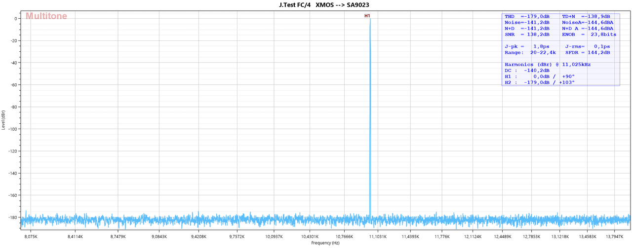

ilmisuratore Inviato 19 Ottobre 2024 Autore Condividi Inviato 19 Ottobre 2024 40 minuti fa, Gerardo61 ha scritto: Esatto. Posto il link di alcune misure pubblicate su Audiophile Style dove si vede il jitter misurato sulla porta USB dell'Holo Cyan2 che dispone di un isolamento galvanico. 150-160 dB sono un buon risultato? https://audiophilestyle.com/forums/topic/69046-holo-cyan-2/?do=findComment&comment=1284173 Si, è ottimo Sono state effettuate misure tramite il procedimento di Julian Dunn che utilizza una FC/4 ovvero un segnale diviso per 4 volte la frequenza di campionamento, ovvero 11025hz Quando è presente jitter periodico si formano delle bande laterali il cui calcolo dell'ampiezza rispetto alla fondamentale determina la quantità di jitter, oltretutto si stabilisce anche dove ricadono le bande e si stima anche la frequenza del jitter La base della fondamentale è molto stretta, e questo fa pensare anche una bassa quantità di jitter di fase In soldoni nessun problema 1 Link al commento https://melius.club/topic/22116-connessione-digitale-usb-flusso-audio-o-flusso-dati/page/5/#findComment-1328091 Condividi su altri siti Altre opzioni di condivisione...

ilmisuratore Inviato 19 Ottobre 2024 Autore Condividi Inviato 19 Ottobre 2024 19 minuti fa, Ggr ha scritto: Proviamo a fare un salto quantico, e diamo ragione a gustavino. Tutte queste catastrofi che lui suppone, ci saprebbe dire all!ascolto in cosa si tradurrebbero? Guarda, (e guardate) ho ripetuto la medesima analisi che ha postato @Gerardo61 Nel circuito digitale passa anche la Toslink ottica (aahhhhhrrrggh !!!!) Quindi USB asincrona --> toslink Risultato = jitter RMS quasi inesistente, e jitter di picco sotto i 2 ps Qui Gustavino avrebbe paventato disastri catastrofici In realtà il digitale funziona benissimo, come la USB Non si perdono dati per strada, e il jitter è talmente basso da escludere qualsiasi necessità di "upgrade superclockkante" Link al commento https://melius.club/topic/22116-connessione-digitale-usb-flusso-audio-o-flusso-dati/page/5/#findComment-1328141 Condividi su altri siti Altre opzioni di condivisione...

ilmisuratore Inviato 19 Ottobre 2024 Autore Condividi Inviato 19 Ottobre 2024 Adesso, Gerardo61 ha scritto: Wow 🤩 Stavo per specificare... Le tue sono state prese dallo stadio analogico di uscita...quindi il WOW conta anche per le misure che hai postato, pulitissime Quelle che ho postato io appartengono ad una rilevazione nel dominio digitale, per cui il -180 dB del rumore FFT ci sta tutto Link al commento https://melius.club/topic/22116-connessione-digitale-usb-flusso-audio-o-flusso-dati/page/5/#findComment-1328152 Condividi su altri siti Altre opzioni di condivisione...
