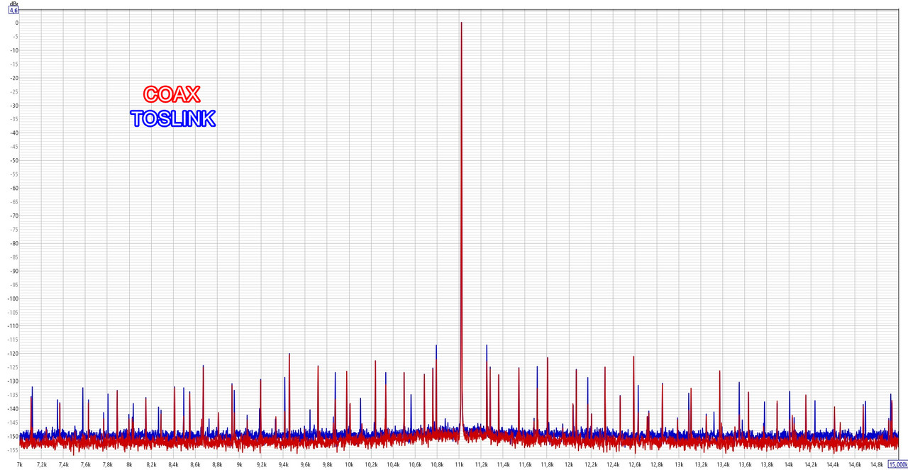

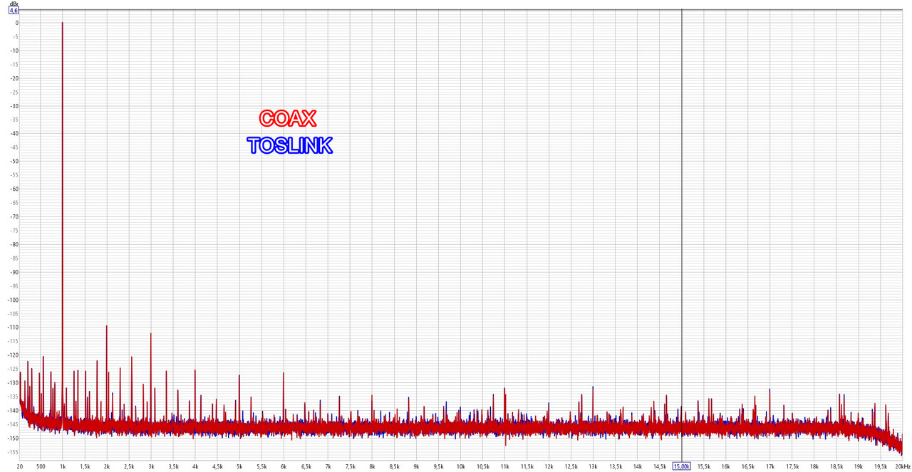

ilmisuratore Inviato 20 Ottobre 2024 Autore Condividi Inviato 20 Ottobre 2024 11 minuti fa, loureediano ha scritto: Il problema come detto da altro, sono le bocche da sfamare. I cavi usb milionari, i super switch, i femto clock e non ulti i i cavi ethernet da miliardi di euro e tutti i gadget di contorno chi li comprerebbe? Il test svolto sull'integrità dei dati, nonché le capacità di veicolare un segnale digitale con una ENOB elevata (esattamente quella che viene mantenuta dalle specifiche) vede l'utilizzo di un cavo USB ordinario...a guardarlo molto simile a quello di una stampante Il ragionamento è che se un cavo USB ordinario svolge perfettamente il lavoro di trasferimento, al massimo si potrà soltanto peggiorare con l'utilizzo di oggetti che in qualche modo alterano appositamente i dati e/o la ENOB La cosa ancora più raccapricciante è che la sorgente che generava il clock era alimentata tramite USB del computer...come la stessa interfaccia in SLAVE... anch'essa autoalimentata dal computer, quindi il rumore in ingresso non ha minimamente intaccato l'originalità del segnale, sia quello di partenza, né tantomeno quello di arrivo Link al commento https://melius.club/topic/22116-connessione-digitale-usb-flusso-audio-o-flusso-dati/page/8/#findComment-1328934 Condividi su altri siti Altre opzioni di condivisione...

ilmisuratore Inviato 20 Ottobre 2024 Autore Condividi Inviato 20 Ottobre 2024 1 ora fa, widemediaphotography ha scritto: Mi pare che i test dell'OP lo confermino. La spdif utilizza un protocollo di tipo biphase Mark, l'unica pecca è che assieme al data signal veicola anche il clock di riferimento Questo fatto responsabilizza la qualità del ricevitore PLL del DAC, quindi le sorti del risultato finale dipendono da quanto jitter viene veicolato dalla sorgente e quanto ne viene recuperato dal jitter recovery del ricevitore Alla fine sorgente e DAC sono complementari Il test svolto non vede DAC nel percorso del segnale per cui il trasferimento dei dati non viene intaccato minimamente nemmeno con l'interfaccia ritenuta più scarsa possibile... ovvero la toslink con la quale avviene anche un doppio processo di conversione optoelettrica 1 Link al commento https://melius.club/topic/22116-connessione-digitale-usb-flusso-audio-o-flusso-dati/page/8/#findComment-1328979 Condividi su altri siti Altre opzioni di condivisione...
