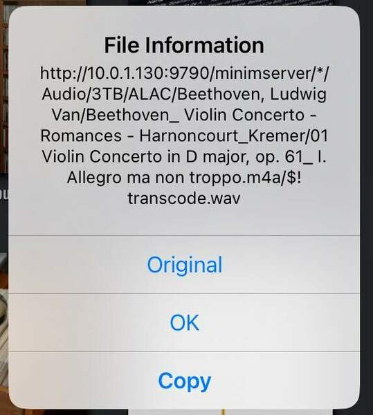

stefano_mbp Inviato 20 Ottobre 2024 Condividi Inviato 20 Ottobre 2024 @granosalis credo che il motivo del pasticcio sia dovuto a come Lightning DS memorizza il path completo dei file di Minimserver In questa immagine (da Lumïn) puoi vedere che il path termina con /$!transcode.wav In questo esempio Io trasformo tutti i file (Alac e flac) in wav e Lumïn memorizza così il path del file. Se non si fa un refresh dopo aver cambiato le impostazioni di Minimstreamer il path sarà sempre quello e quindi le modifiche non vengono recepite Tu probabilmente avevi usato Lightning DS prima di inserire l’istruzione di upsampling in Minimstreamer di conseguenza Lightning DS usava sempre il path iniziale … non è facile da spiegare ma spero di aver reso l’idea 1 Link al commento https://melius.club/topic/22128-qnap-nas-ts-ai642-e-minimserver/page/2/#findComment-1328982 Condividi su altri siti Altre opzioni di condivisione...

granosalis Inviato 20 Ottobre 2024 Autore Condividi Inviato 20 Ottobre 2024 2 minuti fa, stefano_mbp ha scritto: Se non si fa un refresh dopo aver cambiato le impostazioni di Minimstreamer il path sarà sempre quello e quindi le modifiche non vengono recepite Cavolo, secondo me ci hai azzeccato alla stragrande. Complimenti. 3 minuti fa, stefano_mbp ha scritto: Tu probabilmente avevi usato Lightning DS prima di inserire l’istruzione di upsampling in Minimstreamer di conseguenza Lightning DS usava sempre il path iniziale esatto. 3 minuti fa, stefano_mbp ha scritto: in questo esempio Io trasformo tutti i file (Alac e flac) in wav e Lumïn memorizza così il path del file. e' qualcosa che fai attitudinalmente per mandare all'SOtM la versione WAV del contenuto? Link al commento https://melius.club/topic/22128-qnap-nas-ts-ai642-e-minimserver/page/2/#findComment-1328989 Condividi su altri siti Altre opzioni di condivisione...
stefano_mbp Inviato 20 Ottobre 2024 Condividi Inviato 20 Ottobre 2024 1 minuto fa, granosalis ha scritto: e' qualcosa che fai attitudinalmente per mandare all'SOtM la versione WAV del contenuto? Quando usavo UPMPDCLI/MPD (sul SOtM) per ascoltare in bit perfect avevo avuto la sensazione che i wav suonassero meglio (ma non discutiamo questa cosa perché altrimenti si aprono le porte dell’inferno …) Passando poi a HQPlayer embedded, che non legge i file Alac, la trascodifica in wav è diventata una necessità e per … amore di omogeneità … applico la trascodifica anche ai flac 7 minuti fa, granosalis ha scritto: Cavolo, secondo me ci hai azzeccato alla stragrande. Complimenti. C’ero “cascato” anch’io tempo fa … 👍 Link al commento https://melius.club/topic/22128-qnap-nas-ts-ai642-e-minimserver/page/2/#findComment-1329005 Condividi su altri siti Altre opzioni di condivisione...
