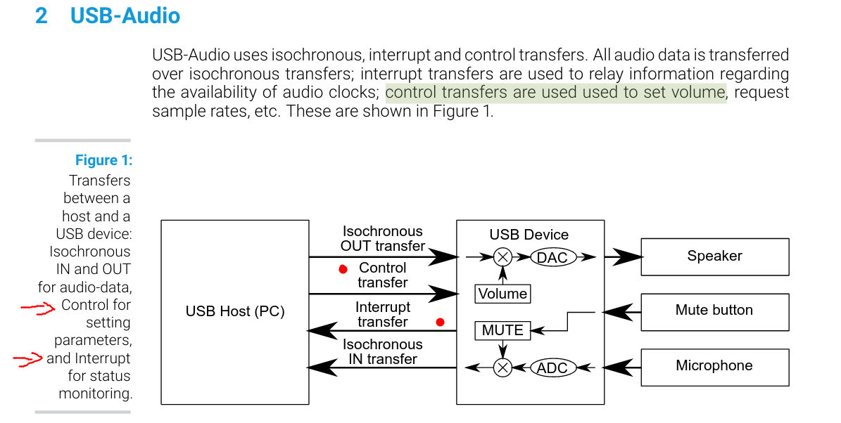

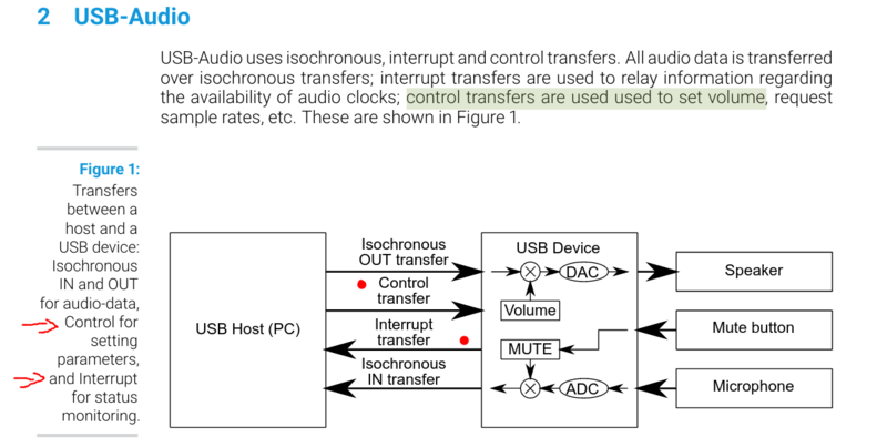

Gustavino Inviato 21 Ottobre 2024 Condividi Inviato 21 Ottobre 2024 Titolo provocatorio ma tecnicamente non lo e' affatto ,la consegna non e' garantita , USB Audio class non è uno di questi!!! Ostia Lo standard UAC2 invia dati SOLO utilizzando la modalità di trasferimento Isochrono. Questa è pensata per la trasmissione di dati high-bandwidth, time-sensitive, in cui i pacchetti persi/danneggiati non sono critici. —-Isochrono La modalità di trasferimento isocrono NON include un checksum, né alcun meccanismo di correzione/rilevamento degli errori. È anche unidirezionale. Pertanto, non esiste un modo integrato per il PC mittente di sapere se i dati sono stati ricevuti, né per un ricevitore di rilevare dati errati, tanto meno di correggerli o richiederne il reinvio. UAC2 risolve parzialmente questo problema includendo il proprio CRC all'interno del protocollo stesso (vale a dire un livello superiore rispetto al meccanismo di trasferimento). Ciò aggiunge la possibilità per il ricevitore di rilevare se i dati in arrivo sono errati. Ma poiché non esiste la correzione degli errori, né un meccanismo di ripetizione/reinvio, limita significativamente ciò che può essere fatto quando vengono ricevuti dati errati. La parte isochrona è il trasferimento dati USB di basso livello ,all'interno di tale specifica, sono disponibili tre metodi di sincronizzazione tra il pc ed il dac, di cui uno è asynch diffuso da 15anni circa . Quindi, a un layer superiore, il contenuto audio si muove in modo async su un trasporto isochrono di basso livello. Async funziona tramite feedback , i dati sul bus USB vengono inviati in modo isochrono con clock usb del Pc ma la quantità di dati trasferiti in ogni blocco viene regolata in base al feedback dal (al PC) in modo che la velocità dati complessiva sul bus USB corrisponda alla velocità dati "richiesta" dalla destinazione, all'estremità "ricevitore" il flusso può essere riclockato utilizzando il master clock (locale) Un DAC che riceve dati errati tramite UAC2 ha solo poche opzioni: -Disattivare l'output finché non arrivano dati validi (vale a dire si verificano interruzioni). -Riprodurre i dati così come sono e sperare per il meglio. leggi glitch Indice che si ha un problema, che potrebbe essere un cavo difettoso o non in specifica come molti... un dispositivo rotto etc Quindi l'audio USB è una modalità di trasmissione di solo invio, non correggibile, che non garantisce affatto la ricezione dei pacchetti, e tanto meno che i pacchetti ricevuti siano corretti! L'unica cosa che viene inviata al Pc è un controllo asyncrono che gli dice di inviare il pacchetto successivo più velocemente o più lentamente , con convincoli temporali molto limitati. La parte "async" del nome significa che il clock usb nel convertitore D/A non deve essere sincronizzato con il clock nel computer. Questa è un miglioramento rispetto al clock del pc e relativo jitter della connessione ,nel convertitore audio si utilizzano XO nettamente migliori alimentazioni migliori ,tecniche di reclock etc etc.... quindi con la modalità "async", il clock audio master è nel DAC, il buffer memorizza i dati audio in arrivo dal computer e il chip controller dice al computer di inviare più dati audio man mano che il buffer si svuota durante la riproduzione. Fortunatamente, il danneggiamento/la perdita di dati utilizzando cavi conformi alle specifiche (incluso il rispetto delle limitazioni di lunghezza nelle specifiche USB 2.0) in un sistema correttamente funzionante sono rari. Ora nel 2024 usb son abbastanza buone ma negli ultimi 15anni ne hanno combinate di ogni ,se NoN recenti un paio di domande me le farei , visto che sono realizzate in 1000modi ,i recenti isolatori introducono abbondante Jitter che poi va' eliminato , ve ne sono di 4 tecnologie diverse almeno con 100 modelli e di marche diverse ,tale isolamento si puo applicare in modi diversi e non tutti son validi ne permessi , quando ti dicono :ma ha la usb isolata ed async ...significa il nulla cosmico! non pensate che il dacchino da 200€ sia ottima , che funzioni ,come anche la vecchia synch, e' sicuro quello che cambia e' il come ...... questa e' la parte concettuale fortunatamente abbiamo all' orizzonte interfacce migliori specialmente nella parte elettrica/ottica che contano molto di piu di quella dati Link al commento https://melius.club/topic/22157-usb-audio-class-non-e-bit-perfect/ Condividi su altri siti Altre opzioni di condivisione...

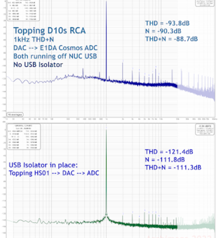

ilmisuratore Inviato 21 Ottobre 2024 Condividi Inviato 21 Ottobre 2024 2 ore fa, Gustavino ha scritto: ,tale isolamento si puo applicare in modi diversi e non tutti son validi ne permessi , quando ti dicono :ma ha la usb isolata ed async ...significa il nulla cosmico! non pensate che il dacchino da 200€ sia ottima , Effettivamente 200€ sono anche fin troppi, ne bastano molto meno...tipo 139€ Tale "dacchino" da 139€ non solo riceve e riordina un flusso BIT PERFECT...ma è capace perfino di convertire un segnale analogico con qualità di tutto rispetto, con ottime misure e con un rapporto qualità prezzo impensabile Fatti verificabilissimi Di contro chi vi dice il contrario racconta soltanto cose oggettivamente non vere, rendendosi di fatto poco credibile Link al commento https://melius.club/topic/22157-usb-audio-class-non-e-bit-perfect/#findComment-1330294 Condividi su altri siti Altre opzioni di condivisione...

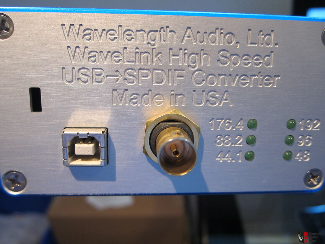

granosalis Inviato 21 Ottobre 2024 Condividi Inviato 21 Ottobre 2024 Forse non tutti lo ricorderanno, ma io quella fase l'ho vissuta tutta da appassionato HiFi e computer audio. Ad introdurre l'USB asincrono fu un signore chiamato Gordon Rankin che fu il primo ad inventare appunto un dispositivo in grado di convertire decentemente il segnale USB in spdif. I protocolli USB Audio 1 e 2 vennero standardizzati e dispositivi come il suo vennero soppiantati in performance dai chip XMOS serie 1 (ora se non vado errato arrivati alla serie 3). Ma a Gordon va il plauso di aver sdoganato l'interfaccia USB in campo audio, prima di lui era buona per collegarci la stampante. 2 Link al commento https://melius.club/topic/22157-usb-audio-class-non-e-bit-perfect/#findComment-1330662 Condividi su altri siti Altre opzioni di condivisione...
Gustavino Inviato 22 Ottobre 2024 Autore Condividi Inviato 22 Ottobre 2024 14 hours ago, granosalis said: Forse non tutti lo ricorderanno, ma io quella fase l'ho vissuta tutta da appassionato HiFi e computer audio. Ad introdurre l'USB asincrono fu un signore chiamato Gordon Rankin che fu il primo ad inventare appunto un dispositivo in grado di convertire decentemente il segnale USB in spdif. I protocolli USB Audio 1 e 2 vennero standardizzati e dispositivi come il suo vennero soppiantati in performance dai chip XMOS serie 1 (ora se non vado errato arrivati alla serie 3). Ma a Gordon va il plauso di aver sdoganato l'interfaccia USB in campo audio, prima di lui era buona per collegarci la stampante. Control transfer.usera'quando aggiorni il firmware ..... Interrupt transfer x mouse tastiere piccolo dati Bulk transfer x stampanti e scanner grossi dati Isochronous transfer. x Audio, video real-time dati non critici ,eventuali errori sono accettati e non corretti ,fatevene una ragione Sono 4 i protocolli usati dallo standar USB..... Fatto noto di Gordon su audioasylum lo seguivo all epoca per i suoi dei progetti valvolari ma non invento nulla , modifico riscrivendo il firmware del chip BB pieno di jitter ,lho postato qualche giorno fa'... Ps forse ma forse usò anche adattivo ma son passati 15anni.... il rockna ha le migliori interfacce del pianeta .... Link al commento https://melius.club/topic/22157-usb-audio-class-non-e-bit-perfect/#findComment-1331251 Condividi su altri siti Altre opzioni di condivisione...

Gustavino Inviato 22 Ottobre 2024 Autore Condividi Inviato 22 Ottobre 2024 55 minutes ago, granosalis said: Ciao @Gustavino a me stai tanto simpatico. Te lo ripeto, l'USB non e' bit perfect per architettura, ma lo e' per implementazione. Cosa vuol dire? vuol dire che se a comunicare tramite usb ci sono due periferiche con la giusta combinazione di caratteristiche hardware e software allora la comunicazione sara' bit-perfect. Non é pertanto l'USB di per se ad esserlo, ma il modo con cui viene utilizzata. Questo e' il motivo delle tue citazioni contraddittorie prese dal web, che peró vanno contestualizzate per questo utilizzo specifico. Spero che ora ti sia chiaro. Buona giornata. Garda di contradditorio c'e' solo tuo post ,io ho riportato solo il funzionamento del prototocollo standard audio usb ,poi ho scritto chiaramente che tali errori sono trascurabili e che non sono quelli i veri problemi della usb ma elettronici di implementazione ... questo di Xmos l'avevo già postato....guarda come il controller gestica la musica dal controllo volume e pausa con protocolli differente spero che sia chiaro che usb audio non funzioni come un harddisk usb ,cosa purtroppo radicata Link al commento https://melius.club/topic/22157-usb-audio-class-non-e-bit-perfect/#findComment-1331412 Condividi su altri siti Altre opzioni di condivisione...
