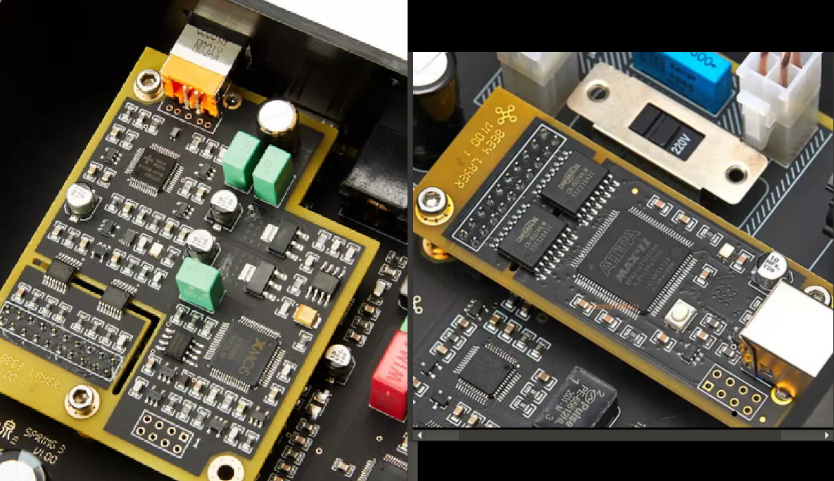

Gustavino Inviato 22 Ottobre 2024 Autore Condividi Inviato 22 Ottobre 2024 49 minutes ago, granosalis said: Certo che non funziona come un hard disk, ma qui non c'e' nessuno che lo sostiene. Il protocollo USB audio funziona chiaramente in modo diverso. Ma vabbe', siamo in uno di quei casi di stallo della discussione. Ma dimmi, ti faccio una domanda. Tu quando usi l'USB ... cosa ci senti che non va? Ma non c'e nessun stallo ! il protocollo USB Audio Class è una modalità di trasmissione di solo invio, non correggibile, che non garantisce affatto la ricezione dei pacchetti, e tanto meno che i pacchetti ricevuti siano corretti ! ,vedi c'e' chi credeva ci fosse la correzione anche se non lo ammette Poi ancora non ho raccontato la parte piu interessante .... Come ho spiegato la usb la puoi fare in mille modi ed ottenere risultati scadenti ed in giro ce ne saranno parecchie ....alcuni forse....ingenuamente non essendo tecnici pensano che un dacchino cinesato anche montando la xmos recente , una delle migliori il commercio non soffra di problemi elettrici , ma se la usb filtri bene prima del dac le cose cambiano Link al commento https://melius.club/topic/22157-usb-audio-class-non-e-bit-perfect/page/2/#findComment-1331493 Condividi su altri siti Altre opzioni di condivisione...
granosalis Inviato 22 Ottobre 2024 Condividi Inviato 22 Ottobre 2024 6 minuti fa, Gustavino ha scritto: ma se la usb filtri bene prima del dac le cose cambiano tempo fa comprai questa. Mi sembrava facesse qualcosa, invero nulla di particolarmente rilevante. Il classico effetto non saprei. Ora il mio Auralic Aries ha l'USB isolata galvanicamente. Ancora una volta quindi non e' l'USB il male, ma"dipende" da come viene implementata, da entrambi i lati della connessione. Se non usi l'USB cosa usi? Link al commento https://melius.club/topic/22157-usb-audio-class-non-e-bit-perfect/page/2/#findComment-1331506 Condividi su altri siti Altre opzioni di condivisione...
Gustavino Inviato 22 Ottobre 2024 Autore Condividi Inviato 22 Ottobre 2024 @granosalis infatti nessuno la sta' demonizzando sto spiegando i problemi di cui soffre e che non si possa generalizzare ,anche la vecchia synch puo suonare bene se ben curata per dirti..... direi la lan e relativo sviluppo sfp+ sara' decisamente un passo avanti , vedi Gustard NAA,vedremo quanto sara' diy's friendly ,quindi importante sara' la scelta del tipo di sorgente il tuo hw e' molto buono non hai certo di che impensierirti Link al commento https://melius.club/topic/22157-usb-audio-class-non-e-bit-perfect/page/2/#findComment-1331533 Condividi su altri siti Altre opzioni di condivisione...

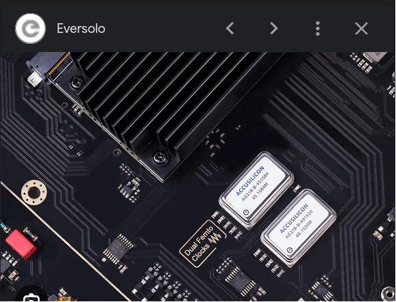

Gustavino Inviato 22 Ottobre 2024 Autore Condividi Inviato 22 Ottobre 2024 Perfino quei cantinari della Eversolo hanno capito che XO decenti siano utili comunque spesi nel 2006 quando questi giocavano ancora con le biglie la bellezza di 20€ Link al commento https://melius.club/topic/22157-usb-audio-class-non-e-bit-perfect/page/2/#findComment-1331903 Condividi su altri siti Altre opzioni di condivisione...

ilmisuratore Inviato 22 Ottobre 2024 Condividi Inviato 22 Ottobre 2024 28 minuti fa, Gustavino ha scritto: Perfino quei cantinari della Eversolo hanno capito che XO decenti siano utili Gli oscillatori che generano il clock master di riferimento sono utili eccome Gli oscillatori dei controller USB che sincronizzano le trame dei pacchetti no, basta qualcosa di ordinario...anche scadente (tanto si ottiene il bit-perfect) 1 Link al commento https://melius.club/topic/22157-usb-audio-class-non-e-bit-perfect/page/2/#findComment-1331935 Condividi su altri siti Altre opzioni di condivisione...
