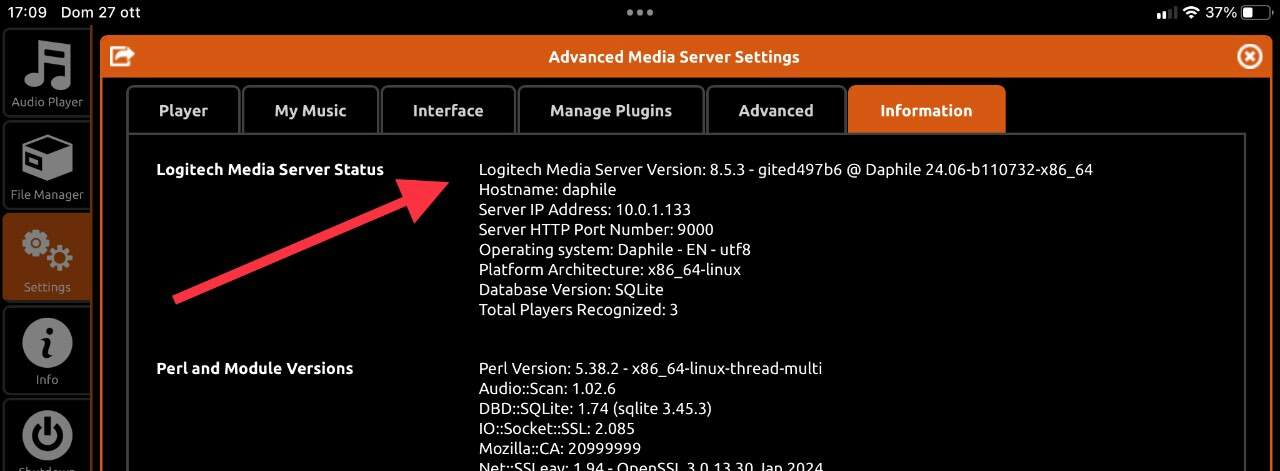

Casperx Inviato 26 Ottobre 2024 Autore Condividi Inviato 26 Ottobre 2024 @Angelos58 ad ogni modo, il plugin è questo … ho tentato (con scarso successo) di evidenziarlo. 1 Link al commento https://melius.club/topic/22169-streamer-con-balance/page/3/#findComment-1335877 Condividi su altri siti Altre opzioni di condivisione...

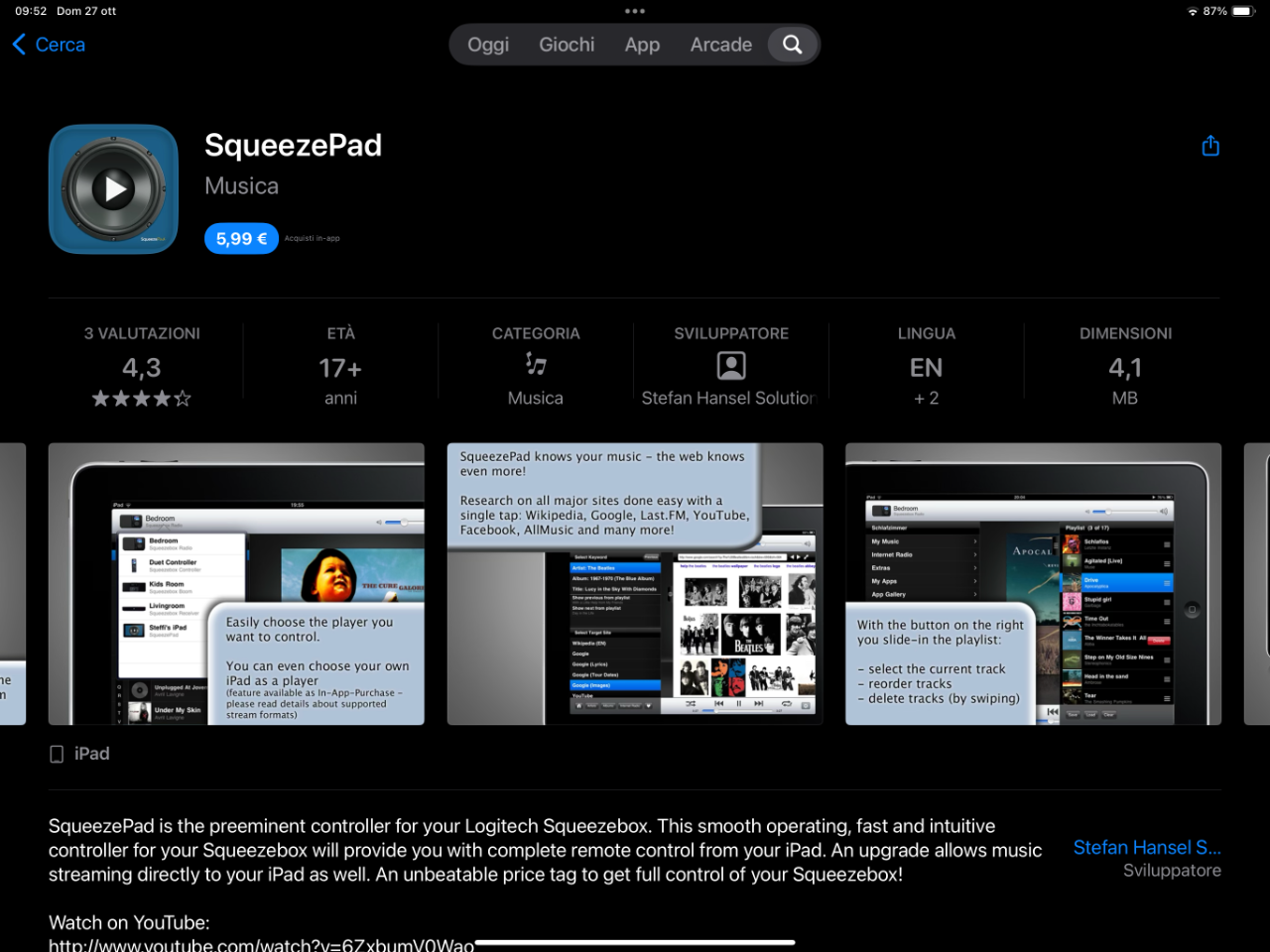

Angelos58 Inviato 27 Ottobre 2024 Condividi Inviato 27 Ottobre 2024 15 hours ago, stefano_mbp said: Solo con Embedded, poiché il protocollo di comunicazione usato è UPNP (occorre installare in Daphile il plugin UPNP bridge) Daphile ha bisogno di una macchina dedicata. HQPlayer Embedded esiste in due versioni: HQPlayer Embedded OS - necessita di macchina dedicata HQPlayer Embedded - si installa su un sistema operativo host (Ubuntu o altre distribuzioni linux) quindi, in un modo o nell’altro, hai sempre bisogno di due macchine. Puoi ovviare al problema delle due macchine se usi LMS (Logitech Media Server, ora Lyrion Media Server) invece di Daphile: può essere installato su Linux e quindi può coesistere con HQPlayer. Grazie. Di Lyrion non so nulla. Qualche indicazione per approfondire senza disturbare? Peraltro mi era venuto in mente proprio qualche giorno fa quando mi sono imbattuto in due app iOS molto invitanti, almeno sulla carta. iPeng e SqueezePad. Sai di che cosa si tratti? Link al commento https://melius.club/topic/22169-streamer-con-balance/page/3/#findComment-1336226 Condividi su altri siti Altre opzioni di condivisione...
stefano_mbp Inviato 27 Ottobre 2024 Condividi Inviato 27 Ottobre 2024 @Angelos58 Lyrion è solo il nuovo nome di Logitech Media Server, la sostanza rimane la medesima. . Daphile è basato e usa da sempre il componente server LMS, al quale ha aggiunto il client Squeezelite e il sistema operativo, utilizza ovviamente anche tutti i plugin disponibili per LMS (C-3PO compreso), quindi ė un LMS con un vestito diverso e pronto per una installazione semplificata rispetto a LMS, pertanto differenze in termini di “motore” non esistono, sono lo stesso sw. . iPeng (iOS e iPadOS, non più mantenuto da alcuni anni ormai) e Squeezepad (Android) sono due app nate per offrire una interfaccia utente diversa (e solo quella) sia a LMS sia a Daphile, ma ora Material Skin le può sostituire egregiamente. . iPeng e Squeezepad erano anche le app preferenziali per gli utenti degli streamer Innuos che era basato su LMS, ancora oggi la base è la stessa ma con il recente sviluppo di Sense (la loro app ufficiale) si sono allontanati un po’ da LMS “puro” e hanno introdotto parti di sw proprietario. Link al commento https://melius.club/topic/22169-streamer-con-balance/page/3/#findComment-1336341 Condividi su altri siti Altre opzioni di condivisione...
Angelos58 Inviato 27 Ottobre 2024 Condividi Inviato 27 Ottobre 2024 @stefano_mbp Questo è per iPad Link al commento https://melius.club/topic/22169-streamer-con-balance/page/3/#findComment-1336372 Condividi su altri siti Altre opzioni di condivisione...
stefano_mbp Inviato 27 Ottobre 2024 Condividi Inviato 27 Ottobre 2024 @Angelos58 mi era sfuggito, forse allora la app per Android si chiama OrangeSqueeze … ma sono del tutto inutili dal momento che Material Skin (assieme a Music and Artist Information) è ecc e del tutto gratuita Link al commento https://melius.club/topic/22169-streamer-con-balance/page/3/#findComment-1336378 Condividi su altri siti Altre opzioni di condivisione...
Angelos58 Inviato 27 Ottobre 2024 Condividi Inviato 27 Ottobre 2024 Just now, stefano_mbp said: @Angelos58 mi era sfuggito, forse allora la app per Android si chiama OrangeSqueeze … ma sono del tutto inutili dal momento che Material Skin (assieme a Music and Artist Information) è ecc e del tutto gratuita Quindi potrebbe sostituire Material skin e MAI? Cioè si collega a Daphile direttamente? Potrebbe essere utilizzata anche con Foobar o altri Player? Link al commento https://melius.club/topic/22169-streamer-con-balance/page/3/#findComment-1336380 Condividi su altri siti Altre opzioni di condivisione...
