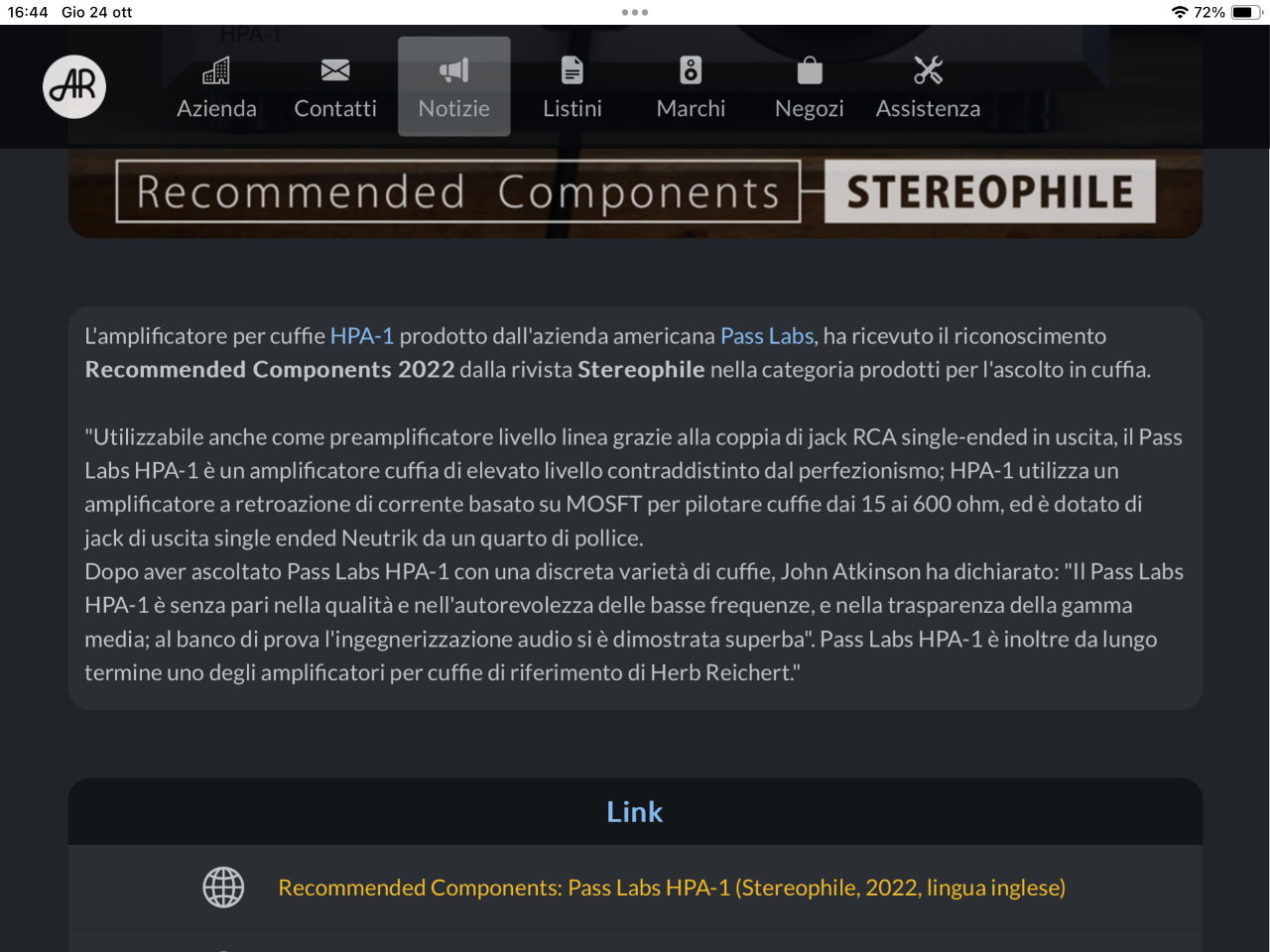

- presa d’atto che alcuni ampli cuffia recenti,  di qualità e prezzo anche elevati, ( in prima fila il pass ), mi sembra che presentino solo l’uscita per il jack classico;

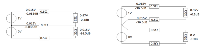

L'altro vantaggio del bilanciato è la diafonia (crosstalk) sensibilmente migliore, grazie alla totale separazione tra i canali.

@ernesto14 Non confondiamo il bilanciato con il connettore 4 poli.
Se questi è collegato ad un ampli con la massa in comune, niente cambia rispetto al normale connettore da 6,3mm.
Diverso è il caso in cui l'ampli cuffie sia un vero bilanciato cioè, con masse separate e circuiti di inversione di fase. Personalmente non ho mai avuto occasione di ascoltare questa configurazione e quindi non saprei dirti se ci sono delle differenze percepibili o meno.
