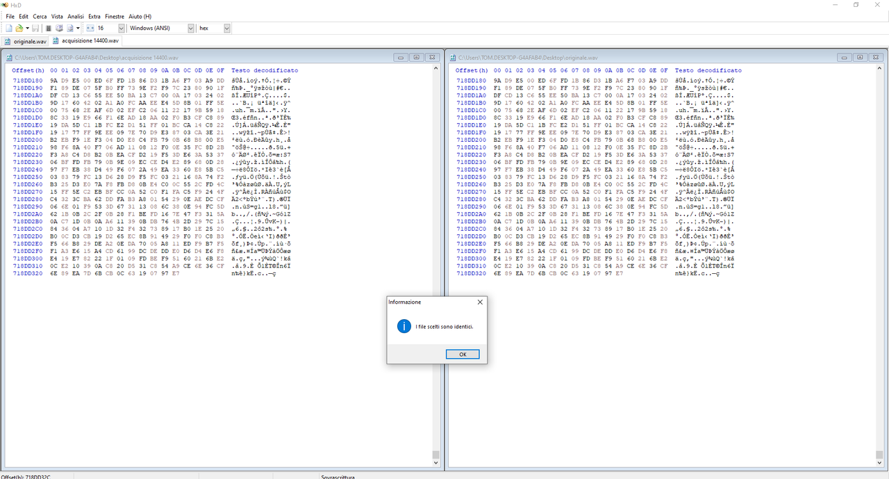

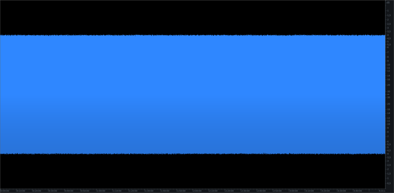

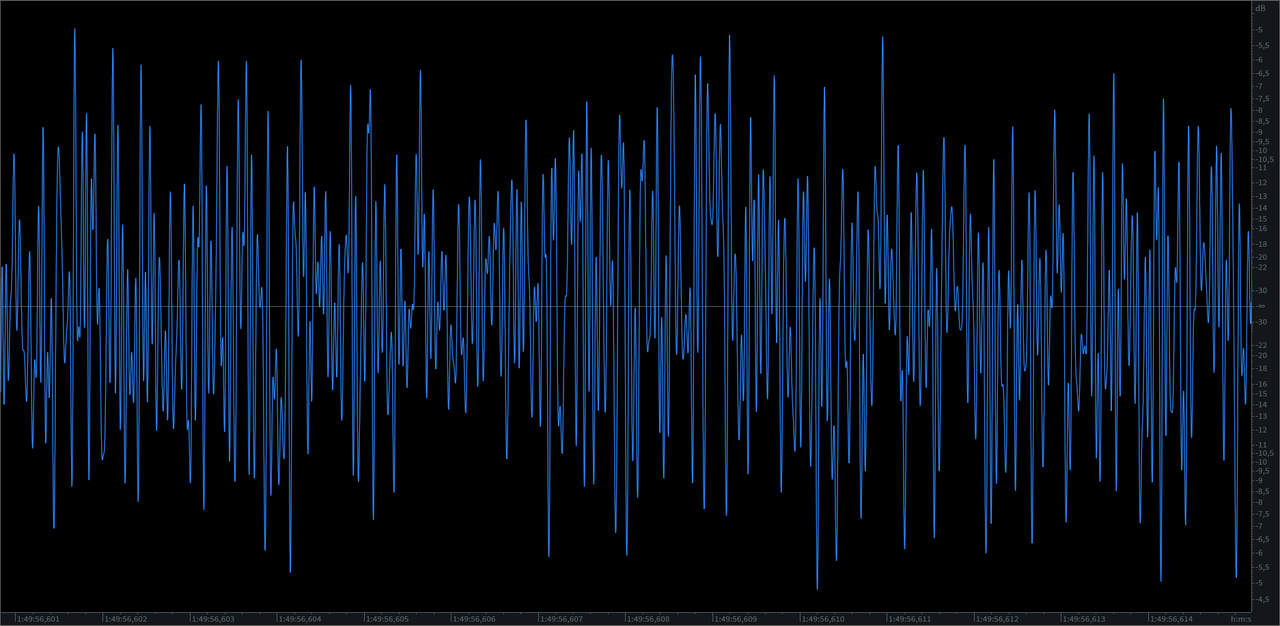

ilmisuratore Inviato 25 Ottobre 2024 Condividi Inviato 25 Ottobre 2024 Affinchè si potesse valutare se "a lungo termine" si sarebbe perso qualcosa sull'integrità del codice binario, ho collegato un interfaccia USB asincrona all'uscita del PC e ho acquisito un segnale "tosto" (white noise a basso fattore di cresta) per ben 4 ore di fila (l'equivalente di 14.400 secondi) Il risultato è stato confermato con la perfetta integrità del flusso digitale tra file originale e segnale acquisito Di seguito il segnale utilizzato e infine la comparazione binaria la XMOS 208 funziona sinergicamente alla perfezione con il driver a corredo, insomma roba "ordinaria" che non provoca alcun problema nemmeno a "lungo termine" 1 Link al commento https://melius.club/topic/22236-prova-di-bit-perfect-tramite-interfaccia-usb-a-lungo-termine-14400-secondi-ovvero-4-ore-di-fila/ Condividi su altri siti Altre opzioni di condivisione...

ilmisuratore Inviato 25 Ottobre 2024 Autore Condividi Inviato 25 Ottobre 2024 7 minuti fa, widemediaphotography ha scritto: Ma allora i bit so bit... Non si è perso nulla dopo 4 ore di acquisizione Non capisco a cosa serve questa sperimentazione futuristica su schede il cui funzionamento non presenta problemi Sistema operativo + driver + interfaccia USB = bit perfect ed ENOB secondo le specifiche Link al commento https://melius.club/topic/22236-prova-di-bit-perfect-tramite-interfaccia-usb-a-lungo-termine-14400-secondi-ovvero-4-ore-di-fila/#findComment-1335040 Condividi su altri siti Altre opzioni di condivisione...

ilmisuratore Inviato 25 Ottobre 2024 Autore Condividi Inviato 25 Ottobre 2024 36 minuti fa, one4seven ha scritto: 4 ore di segnale a quanti mb corrispondono? Dipende anche dalla risoluzione del segnale immagino. Si, dipende dalla risoluzione (anche) Ho lasciato collegato il setup dopo ora di pranzo per poi stopparlo dopo 4 ore alla risoluzione di 24bit/44.1khz La stima è di 1,77 Gb 1 Link al commento https://melius.club/topic/22236-prova-di-bit-perfect-tramite-interfaccia-usb-a-lungo-termine-14400-secondi-ovvero-4-ore-di-fila/#findComment-1335134 Condividi su altri siti Altre opzioni di condivisione...
