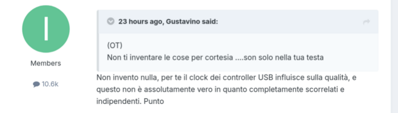

ilmisuratore Inviato 27 Ottobre 2024 Autore Condividi Inviato 27 Ottobre 2024 @widemediaphotography La frase di Gustavino "se sente anche sulla sincrona" in effetti spiega tutto, diciamo spiega quello che non ha ben compreso poichè avrebbe dovuto scrivere "se sente principalmente sulla sincrona" Mi sembra ovvio che un ottimo clock "se senta" se implementato su un protocollo sincrono, peraltro disturbato in quanto a pomiciare con tutta una serie di oscillatori che stanno dentro il PC, nonchè i disturbi elettromagnetici e relative interferenze, dunque la qualità del clock per un trasfer sincrono è imprescindibile Il DAC ricostruisce il clock master secondo la precisione del clock dell'host (PC) per cui il PC è master e il DAC (dipendente dal clock del PC) è slave 1 Link al commento https://melius.club/topic/22236-prova-di-bit-perfect-tramite-interfaccia-usb-a-lungo-termine-14400-secondi-ovvero-4-ore-di-fila/page/2/#findComment-1336287 Condividi su altri siti Altre opzioni di condivisione...

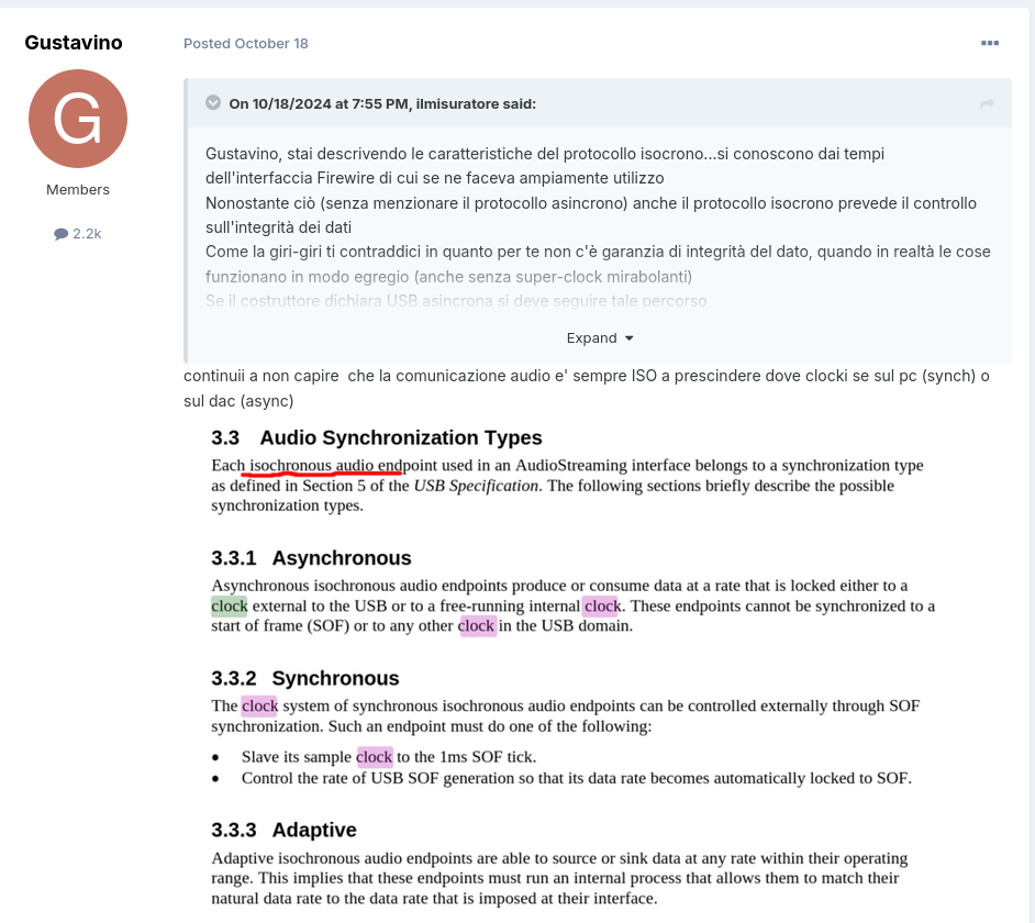

Gustavino Inviato 29 Ottobre 2024 Condividi Inviato 29 Ottobre 2024 On 10/27/2024 at 1:39 AM, widemediaphotography said: Adesso è tutto chiaro! Tu non hai ben compreso il concetto di clock e soprattutto confondi Isocronico con Sincrono, che come ho spiegato nei post precedenti, sono due cose completamente differenti! Sincrono è ad esempio la modalità S/PDIF, in cui i 2 clock di Host e Device devono sincronizzarsi, perché il clock dell'Host avviene a velocità variabile e nessuno può farci niente! Il DAC deve andarci dietro e svolgere il flusso prima di processarlo. I2s, ad esempio, fa questo processo dal lato HOST, restituendo al DAC Clock e dati separati! Nella modalità Isocronica (in tempo reale, questo significa e niente di più) i dati vengono inviati in pacchetti discreti con la velocità dei frame del bus (12 MHz o 480 MHz), ma la quantità totale di dati inviati è proporzionale alla velocità di campionamento e avviene quindi a velocità costante! Il clock non deve essere sincronizzato, ed è gestito nel Device (DAC) che ha quindi un proprio clock (che lavora a velocità costante) e pertanto viene definita modalità ASINCRONA, proprio perché non deve sincronizzare nessun clock! Chiaro? Va da se che in questa modalità viene escluso la possibilità di perdita di dati. Chiaro anche questo? Asincrona che si accosta ad Isocronico (in tempo reale) si riferisce alla una modalità in cui è il Device ad avere un proprio clock che ignora sempre quello del device! Ora ritornando a 12/6MHZ che hai indicato sopra, la domanda è come credi che i dati vengono spinti nel DAC, nella modalità Isocronica... soffiandoli, ? Ma che davvero ti rispondo con il mio post di 8gioni faì che non hai compreso minimamente : Titolo provocatorio ma tecnicamente non lo e' affatto ,la consegna non e' garantita , USB Audio class non è uno di questi!!! Lo standard UAC2 invia dati SOLO utilizzando la modalità di trasferimento Isochrono. Questa è pensata per la trasmissione di dati high-bandwidth, time-sensitive, in cui i pacchetti persi/danneggiati non sono critici. —-Isochrono La modalità di trasferimento isocrono NON include un checksum, né alcun meccanismo di correzione/rilevamento degli errori. È anche unidirezionale. Pertanto, non esiste un modo integrato per il PC mittente di sapere se i dati sono stati ricevuti, né per un ricevitore di rilevare dati errati, tanto meno di correggerli o richiederne il reinvio. UAC2 risolve parzialmente questo problema includendo il proprio CRC all'interno del protocollo stesso (vale a dire un livello superiore rispetto al meccanismo di trasferimento). Ciò aggiunge la possibilità per il ricevitore di rilevare se i dati in arrivo sono errati. Ma poiché non esiste la correzione degli errori, né un meccanismo di ripetizione/reinvio, limita significativamente ciò che può essere fatto quando vengono ricevuti dati errati. La parte isochrona è il trasferimento dati USB di basso livello ,all'interno di tale specifica, sono disponibili tre metodi di sincronizzazione tra il pc ed il dac, di cui uno è asynch diffuso da 15anni circa . Quindi, a un layer superiore, il contenuto audio si muove in modo async su un trasporto isochrono di basso livello. Async funziona tramite feedback , i dati sul bus USB vengono inviati in modo isochrono con clock usb del Pc ma la quantità di dati trasferiti in ogni blocco viene regolata in base al feedback dal (al PC) in modo che la velocità dati complessiva sul bus USB corrisponda alla velocità dati "richiesta" dalla destinazione, all'estremità "ricevitore" il flusso può essere riclockato utilizzando il master clock (locale) Un DAC che riceve dati errati tramite UAC2 ha solo poche opzioni: -Disattivare l'output finché non arrivano dati validi (vale a dire si verificano interruzioni). -Riprodurre i dati così come sono e sperare per il meglio. leggi glitch Indice che si ha un problema, che potrebbe essere un cavo difettoso o non in specifica come molti... un dispositivo rotto etc Quindi l'audio USB è una modalità di trasmissione di solo invio, non correggibile, che non garantisce affatto la ricezione dei pacchetti, e tanto meno che i pacchetti ricevuti siano corretti! L'unica cosa che viene inviata al Pc è un controllo asyncrono che gli dice di inviare il pacchetto successivo più velocemente o più lentamente , con convincoli temporali molto limitati. La parte "async" del nome significa che il clock usb nel convertitore D/A non deve essere sincronizzato con il clock nel computer. Questa è un miglioramento rispetto al clock del pc e relativo jitter della connessione ,nel convertitore audio si utilizzano XO nettamente migliori alimentazioni migliori ,tecniche di reclock etc etc.... quindi con la modalità "async", il clock audio master è nel DAC, il buffer memorizza i dati audio in arrivo dal computer e il chip controller dice al computer di inviare più dati audio man mano che il buffer si svuota durante la riproduzione. Link al commento https://melius.club/topic/22236-prova-di-bit-perfect-tramite-interfaccia-usb-a-lungo-termine-14400-secondi-ovvero-4-ore-di-fila/page/2/#findComment-1338170 Condividi su altri siti Altre opzioni di condivisione...

widemediaphotography Inviato 29 Ottobre 2024 Condividi Inviato 29 Ottobre 2024 18 minuti fa, Gustavino ha scritto: Ma che davvero ti rispondo con il mio post di 8gioni faì che non hai compreso minimamente : Titolo provocatorio ma tecnicamente non lo e' affatto ,la consegna non e' garantita , USB Audio class non è uno di questi!!! Lo standard UAC2 invia dati SOLO utilizzando la modalità di trasferimento Isochrono. Questa è pensata per la trasmissione di dati high-bandwidth, time-sensitive, in cui i pacchetti persi/danneggiati non sono critici. —-Isochrono La modalità di trasferimento isocrono NON include un checksum, né alcun meccanismo di correzione/rilevamento degli errori. È anche unidirezionale. Pertanto, non esiste un modo integrato per il PC mittente di sapere se i dati sono stati ricevuti, né per un ricevitore di rilevare dati errati, tanto meno di correggerli o richiederne il reinvio. UAC2 risolve parzialmente questo problema includendo il proprio CRC all'interno del protocollo stesso (vale a dire un livello superiore rispetto al meccanismo di trasferimento). Ciò aggiunge la possibilità per il ricevitore di rilevare se i dati in arrivo sono errati. Ma poiché non esiste la correzione degli errori, né un meccanismo di ripetizione/reinvio, limita significativamente ciò che può essere fatto quando vengono ricevuti dati errati. La parte isochrona è il trasferimento dati USB di basso livello ,all'interno di tale specifica, sono disponibili tre metodi di sincronizzazione tra il pc ed il dac, di cui uno è asynch diffuso da 15anni circa . Quindi, a un layer superiore, il contenuto audio si muove in modo async su un trasporto isochrono di basso livello. Async funziona tramite feedback , i dati sul bus USB vengono inviati in modo isochrono con clock usb del Pc ma la quantità di dati trasferiti in ogni blocco viene regolata in base al feedback dal (al PC) in modo che la velocità dati complessiva sul bus USB corrisponda alla velocità dati "richiesta" dalla destinazione, all'estremità "ricevitore" il flusso può essere riclockato utilizzando il master clock (locale) Un DAC che riceve dati errati tramite UAC2 ha solo poche opzioni: -Disattivare l'output finché non arrivano dati validi (vale a dire si verificano interruzioni). -Riprodurre i dati così come sono e sperare per il meglio. leggi glitch Indice che si ha un problema, che potrebbe essere un cavo difettoso o non in specifica come molti... un dispositivo rotto etc Quindi l'audio USB è una modalità di trasmissione di solo invio, non correggibile, che non garantisce affatto la ricezione dei pacchetti, e tanto meno che i pacchetti ricevuti siano corretti! L'unica cosa che viene inviata al Pc è un controllo asyncrono che gli dice di inviare il pacchetto successivo più velocemente o più lentamente , con convincoli temporali molto limitati. La parte "async" del nome significa che il clock usb nel convertitore D/A non deve essere sincronizzato con il clock nel computer. Questa è un miglioramento rispetto al clock del pc e relativo jitter della connessione ,nel convertitore audio si utilizzano XO nettamente migliori alimentazioni migliori ,tecniche di reclock etc etc.... quindi con la modalità "async", il clock audio master è nel DAC, il buffer memorizza i dati audio in arrivo dal computer e il chip controller dice al computer di inviare più dati audio man mano che il buffer si svuota durante la riproduzione. Hai commesso 2 errori: In tutto il testo che hai appena scritto, che non é farina del tuo sacco, non si legge mai il termine SINCRONO (da te usato alla parola n.23 del tuo post di sabato alle ore 19:38 ) che tu hai confuso con ISOCRONO. Secondo, non é risposta pertinente al mio post, anche se é corretta e coerente con quanto da me scritto in precedenza. La correzione errori da quale protocollo alternativo a USB audio é implementata? Serve? I Test e le misure cosa confermano?(Pratica) Un consiglio... Discerni bene i tuoi interlocutori, io scrivo solo su cose che conosco alle quali tu reagisci con le risatine, poi il rischio é che con me fai la figura del menga e questo non va bene perché più di una volta ho scritto che ti stimo e tu reagendo con le risatine... mi fai ricredere . Link al commento https://melius.club/topic/22236-prova-di-bit-perfect-tramite-interfaccia-usb-a-lungo-termine-14400-secondi-ovvero-4-ore-di-fila/page/2/#findComment-1338174 Condividi su altri siti Altre opzioni di condivisione...

Gustavino Inviato 29 Ottobre 2024 Condividi Inviato 29 Ottobre 2024 8 hours ago, widemediaphotography said: Hai commesso 2 errori: In tutto il testo che hai appena scritto, che non é farina del tuo sacco, non si legge mai il termine SINCRONO (da te usato alla parola n.23 del tuo post di sabato alle ore 19:38 ) che tu hai confuso con ISOCRONO. -Primo il protocollo internazinale usb audio class2.0 e' ovvio che non abbia scritto io -Secondo che tu lo abbia conosciuto grazie a me e' un fatto orami certo !!! Terzo quello che mi accusi di non conoscere lho pubblicato fin dall inizio il 18 Quarto ravviso uno una mancanza di onesta intellettuale anche da parte tua 1 Link al commento https://melius.club/topic/22236-prova-di-bit-perfect-tramite-interfaccia-usb-a-lungo-termine-14400-secondi-ovvero-4-ore-di-fila/page/2/#findComment-1338348 Condividi su altri siti Altre opzioni di condivisione...
ilmisuratore Inviato 29 Ottobre 2024 Autore Condividi Inviato 29 Ottobre 2024 10 ore fa, Gustavino ha scritto: ostia arrivi a dire il contrario di quello che hai scritto in precedenza dandomi difatto ragione . allora sti 30euro son stai ben spesi...ne hai messo di tempo per ammetterlo pian pianino un pezzetino alla volta .... ti do una notizia il chip dac puo essere a sua volta synch o async con il clock della usb ahiahi !! e qui mi fermo vista l'ora Non è un'affermazione al contrario sostenere che il clock abbia importanza su un transfer sincrono È nella sincronizzazione asincrona che il clock lato host non ha influenza perché il DAC non è più slave ma viene cloccato in modo indipendente 1 Link al commento https://melius.club/topic/22236-prova-di-bit-perfect-tramite-interfaccia-usb-a-lungo-termine-14400-secondi-ovvero-4-ore-di-fila/page/2/#findComment-1338426 Condividi su altri siti Altre opzioni di condivisione...
