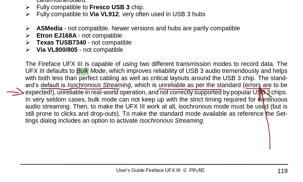

Gustavino Inviato 29 Ottobre 2024 Condividi Inviato 29 Ottobre 2024 1 hour ago, Gustavino said: grazie a me abbiamo consolidato che -Usb non e' bit perfect -nonc'e' correzione di errori -solo Isonochrono unico protocollo usb audio class 2.0 -non e' bulk -ci sono gli errori (trascurabili btw) -gli XO sono importanti sia nella synch che nella Async e non tutti sono simili -il filtraggio dei disturbi e' molto importante, ed il 90% delle interfacce (ultimi 15anni ) non e' provvista di isolatori che son nati ieri di cui solo una piccola parte son fatti bene in aggiunta Usb soffre del rumore del 8khz packet frame generato dal pc quando li spedisce che gli isolatori se li avete provvedono ad attenuarlo Link al commento https://melius.club/topic/22236-prova-di-bit-perfect-tramite-interfaccia-usb-a-lungo-termine-14400-secondi-ovvero-4-ore-di-fila/page/5/#findComment-1339139 Condividi su altri siti Altre opzioni di condivisione...

Gustavino Inviato 30 Ottobre 2024 Condividi Inviato 30 Ottobre 2024 9 hours ago, ilmisuratore said: Il protocollo asincrono è bidirezionale e include la correzione degli errori Il protocollo isocrono non prevede la correzione, ma soltanto una conferma che i non esiste il protocollo Asynch ,Asynch e' la sincronizzazione del unico protocollo audio usb che si chiama Isochono ,NON ha la correzione degli errori vedo che fatichi ancora ti rimetto la mia chiara spiegazione : Lo standard UAC2 invia dati SOLO utilizzando la modalità di trasferimento Isochrono. Questa è pensata per la trasmissione di dati high-bandwidth, time-sensitive, in cui i pacchetti persi/danneggiati non sono critici. —-Isochrono La modalità di trasferimento isocrono NON include un checksum, né alcun meccanismo di correzione/rilevamento degli errori. È anche unidirezionale. Pertanto, non esiste un modo integrato per il PC mittente di sapere se i dati sono stati ricevuti, né per un ricevitore di rilevare dati errati, tanto meno di correggerli o richiederne il reinvio. UAC2 risolve parzialmente questo problema includendo il proprio CRC all'interno del protocollo stesso (vale a dire un livello superiore rispetto al meccanismo di trasferimento). Ciò aggiunge la possibilità per il ricevitore di rilevare se i dati in arrivo sono errati. Ma poiché non esiste la correzione degli errori, né un meccanismo di ripetizione/reinvio, limita significativamente ciò che può essere fatto quando vengono ricevuti dati errati. La parte isochrona è il trasferimento dati USB di basso livello ,all'interno di tale specifica, sono disponibili tre metodi di sincronizzazione tra il pc ed il dac, di cui uno è asynch diffuso da 15anni circa . Quindi, a un layer superiore, il contenuto audio si muove in modo async su un trasporto isochrono di basso livello. Async funziona tramite feedback , i dati sul bus USB vengono inviati in modo isochrono con clock usb del Pc ma la quantità di dati trasferiti in ogni blocco viene regolata in base al feedback dal (al PC) in modo che la velocità dati complessiva sul bus USB corrisponda alla velocità dati "richiesta" dalla destinazione, all'estremità "ricevitore" il flusso può essere riclockato utilizzando il master clock (locale) Un DAC che riceve dati errati tramite UAC2 ha solo poche opzioni: -Disattivare l'output finché non arrivano dati validi (vale a dire si verificano interruzioni). -Riprodurre i dati così come sono e sperare per il meglio. leggi glitch Indice che si ha un problema, che potrebbe essere un cavo difettoso o non in specifica come molti... un dispositivo rotto etc Quindi l'audio USB è una modalità di trasmissione di solo invio, non correggibile, che non garantisce affatto la ricezione dei pacchetti, e tanto meno che i pacchetti ricevuti siano corretti! L'unica cosa che viene inviata al Pc è un controllo asyncrono che gli dice di inviare il pacchetto successivo più velocemente o più lentamente , con convincoli temporali molto limitati. La parte "async" del nome significa che il clock usb nel convertitore D/A non deve essere sincronizzato con il clock nel computer. Questa è un miglioramento rispetto al clock del pc e relativo jitter della connessione ,nel convertitore audio si utilizzano XO nettamente migliori alimentazioni migliori ,tecniche di reclock etc etc.... quindi con la modalità "async", il clock audio master è nel DAC, il buffer memorizza i dati audio in arrivo dal computer e il chip controller dice al computer di inviare più dati audio man mano che il buffer si svuota durante la riproduzione. Fortunatamente, il danneggiamento/la perdita di dati utilizzando cavi conformi alle specifiche (incluso il rispetto delle limitazioni di lunghezza nelle specifiche USB 2.0) in un sistema correttamente funzionante sono rari. Ora nel 2024 usb son abbastanza buone ma negli ultimi 15anni ne hanno combinate di ogni ,se NoN recenti un paio di domande me le farei , visto che sono realizzate in 1000modi ,i recenti isolatori introducono abbondante Jitter che poi va' eliminato , ve ne sono di 4 tecnologie diverse almeno con 100 modelli e di marche diverse ,tale isolamento si puo applicare in modi diversi e non tutti son validi ne permessi , quando ti dicono :ma ha la usb isolata ed async ...significa il nulla cosmico! non pensate che il dacchino da 200€ sia ottima , che funzioni ,come anche la vecchia synch, e' sicuro quello che cambia e' il come ...... questa e' la parte concettuale fortunatamente abbiamo all' orizzonte interfacce migliori specialmente nella parte elettrica/ottica che contano molto di piu di quella dati Link al commento https://melius.club/topic/22236-prova-di-bit-perfect-tramite-interfaccia-usb-a-lungo-termine-14400-secondi-ovvero-4-ore-di-fila/page/5/#findComment-1339355 Condividi su altri siti Altre opzioni di condivisione...

ilmisuratore Inviato 30 Ottobre 2024 Autore Condividi Inviato 30 Ottobre 2024 3 ore fa, Gustavino ha scritto: non esiste il protocollo Asynch ,Asynch e' la sincronizzazione del unico protocollo audio usb che si chiama Isochono ,NON ha la correzione degli errori vedo che fatichi ancora ti rimetto la mia chiara spiegazione : Lo standard UAC2 invia dati SOLO utilizzando la modalità di trasferimento Isochrono. Questa è pensata per la trasmissione di dati high-bandwidth, time-sensitive, in cui i pacchetti persi/danneggiati non sono critici. —-Isochrono La modalità di trasferimento isocrono NON include un checksum, né alcun meccanismo di correzione/rilevamento degli errori. È anche unidirezionale. Pertanto, non esiste un modo integrato per il PC mittente di sapere se i dati sono stati ricevuti, né per un ricevitore di rilevare dati errati, tanto meno di correggerli o richiederne il reinvio. UAC2 risolve parzialmente questo problema includendo il proprio CRC all'interno del protocollo stesso (vale a dire un livello superiore rispetto al meccanismo di trasferimento). Ciò aggiunge la possibilità per il ricevitore di rilevare se i dati in arrivo sono errati. Ma poiché non esiste la correzione degli errori, né un meccanismo di ripetizione/reinvio, limita significativamente ciò che può essere fatto quando vengono ricevuti dati errati. La parte isochrona è il trasferimento dati USB di basso livello ,all'interno di tale specifica, sono disponibili tre metodi di sincronizzazione tra il pc ed il dac, di cui uno è asynch diffuso da 15anni circa . Quindi, a un layer superiore, il contenuto audio si muove in modo async su un trasporto isochrono di basso livello. Async funziona tramite feedback , i dati sul bus USB vengono inviati in modo isochrono con clock usb del Pc ma la quantità di dati trasferiti in ogni blocco viene regolata in base al feedback dal (al PC) in modo che la velocità dati complessiva sul bus USB corrisponda alla velocità dati "richiesta" dalla destinazione, all'estremità "ricevitore" il flusso può essere riclockato utilizzando il master clock (locale) Un DAC che riceve dati errati tramite UAC2 ha solo poche opzioni: -Disattivare l'output finché non arrivano dati validi (vale a dire si verificano interruzioni). -Riprodurre i dati così come sono e sperare per il meglio. leggi glitch Indice che si ha un problema, che potrebbe essere un cavo difettoso o non in specifica come molti... un dispositivo rotto etc Quindi l'audio USB è una modalità di trasmissione di solo invio, non correggibile, che non garantisce affatto la ricezione dei pacchetti, e tanto meno che i pacchetti ricevuti siano corretti! L'unica cosa che viene inviata al Pc è un controllo asyncrono che gli dice di inviare il pacchetto successivo più velocemente o più lentamente , con convincoli temporali molto limitati. La parte "async" del nome significa che il clock usb nel convertitore D/A non deve essere sincronizzato con il clock nel computer. Questa è un miglioramento rispetto al clock del pc e relativo jitter della connessione ,nel convertitore audio si utilizzano XO nettamente migliori alimentazioni migliori ,tecniche di reclock etc etc.... quindi con la modalità "async", il clock audio master è nel DAC, il buffer memorizza i dati audio in arrivo dal computer e il chip controller dice al computer di inviare più dati audio man mano che il buffer si svuota durante la riproduzione. Fortunatamente, il danneggiamento/la perdita di dati utilizzando cavi conformi alle specifiche (incluso il rispetto delle limitazioni di lunghezza nelle specifiche USB 2.0) in un sistema correttamente funzionante sono rari. Ora nel 2024 usb son abbastanza buone ma negli ultimi 15anni ne hanno combinate di ogni ,se NoN recenti un paio di domande me le farei , visto che sono realizzate in 1000modi ,i recenti isolatori introducono abbondante Jitter che poi va' eliminato , ve ne sono di 4 tecnologie diverse almeno con 100 modelli e di marche diverse ,tale isolamento si puo applicare in modi diversi e non tutti son validi ne permessi , quando ti dicono :ma ha la usb isolata ed async ...significa il nulla cosmico! non pensate che il dacchino da 200€ sia ottima , che funzioni ,come anche la vecchia synch, e' sicuro quello che cambia e' il come ...... questa e' la parte concettuale fortunatamente abbiamo all' orizzonte interfacce migliori specialmente nella parte elettrica/ottica che contano molto di piu di quella dati Grazie per avermi ricordato cose che sapevo Questo non ti libera dal fatto che alcune cose non le comprendi, né ora... ne mai Link al commento https://melius.club/topic/22236-prova-di-bit-perfect-tramite-interfaccia-usb-a-lungo-termine-14400-secondi-ovvero-4-ore-di-fila/page/5/#findComment-1339598 Condividi su altri siti Altre opzioni di condivisione...
