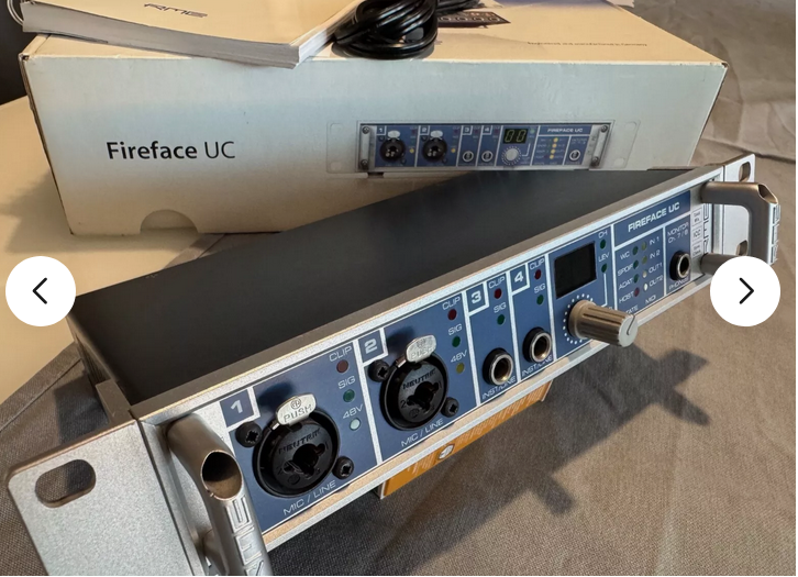

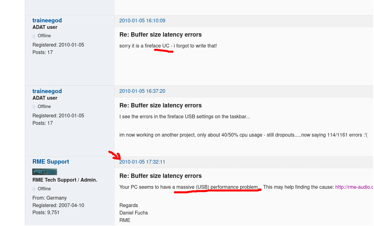

ilmisuratore Inviato 2 Novembre 2024 Autore Condividi Inviato 2 Novembre 2024 Relativamente al bit-perfect, piu si sale con la frequenza di campionamento e piu si "rischia" di imbattersi in errori Mi chiedo se gli utilizzatori del DSD (vedi @Gerardo61 e tanti altri) fanno uso del collegamento USB e se con l'utilizzo di frequenze di campionamento altissime avvertono dei clic/pop e/o microinterruzioni nella riproduzione musicale Questo potrebbe essere un indizio del fatto che, con frequenze altissime scaturisca qualche errore Se invece la riproduzione risultasse sempre fluida ed esente dai fenomeni citati sopra, vuol dire che alle frequenze inferiori ci farebbe il solletico Nel pomeriggio ho contattato un ex collega informatico che possiede una RME UC Fireface e che ha svolto anche lui delle prove Mi assicura che per tutte le frequenze piu alte che possono transitare dalla sua scheda non ci sono errori...anche perchè (ma guarda un pò ) il trasferimento non è nemmeno isocrono ma asincrono BULK...per cui tali errori sarebbero scongiurati Link al commento https://melius.club/topic/22236-prova-di-bit-perfect-tramite-interfaccia-usb-a-lungo-termine-14400-secondi-ovvero-4-ore-di-fila/page/6/#findComment-1342422 Condividi su altri siti Altre opzioni di condivisione...
ilmisuratore Inviato 2 Novembre 2024 Autore Condividi Inviato 2 Novembre 2024 Per completezza di informazioni al piu presto mi farò inviare (se l'avevo qui l'avrei aggiunto subito) il descriptor della scheda RME UC Fireface per vedere se viene riportato un protocollo isocrono o BULK (per come mi diceva il collega) cosi da verificare se il BULK (come ho sempre affermato) adotta anche implementazioni su device di tipo USB audio class 2.0 Link al commento https://melius.club/topic/22236-prova-di-bit-perfect-tramite-interfaccia-usb-a-lungo-termine-14400-secondi-ovvero-4-ore-di-fila/page/6/#findComment-1342458 Condividi su altri siti Altre opzioni di condivisione...

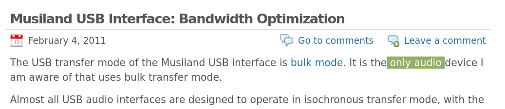

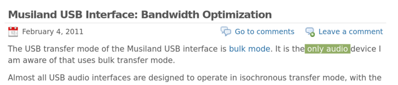

Questo è un messaggio popolare. ilmisuratore Inviato 3 Novembre 2024 Autore Questo è un messaggio popolare. Condividi Inviato 3 Novembre 2024 Visto che qualcuno mi ha forzatamente (non vorrei sprecare il mio tempo per cose che sapevo) spinto a fare un bel ripasso, per completezza di informazioni aggiungo anche un altra cosa Le aziende, in modo proprietario (anche dopo il famigerato "2009") e senza il rischio di venire "arrestati" per aver leso "sua maestà UAC 2.0" potevano benissimo adottare soluzioni proprietarie Non si tratta affatto di "Diy" ma di prodotti che venivano commercializzati e che in molti abbiamo anche usato Musiland Audio Labs ad esempio adottava un architettura proprietaria per le sue interfacce USB affinchè potessero funzionare in modo bidirezionale, con la correzione degli errori e il trasferimento di dati in blocco...in soldoni anche Musiland Audio Labs ha utilizzato il protocollo BULK su USB Audio Class 2 Dunque che nessun costruttore lo abbia implementato è una inesattezza, men che meno che tutto venga relegato a chi ha utilizzato il TAS1020 RME fino al 2015 ha implementato la BULK Musiland Audio Labs, ipotizzo fino al 2012, ha utilizzato la BULK Potrebbero anche oggi implementarla, ma non lo fanno per due precisi motivi: 1) lo sviluppo proprietario costa molto alle aziende, spese aggiuntive per un mercato in cui ci si scanna per 1€ 2) la tecnologia isocrona/asincrona ha raggiunto un eccellente compromesso di grande affidabilità con il semplice utilizzo di un chippettino XMOS Se le info che vi sto fornendo sono di vostro gradimento non esitate a mettere un like 3 1 Link al commento https://melius.club/topic/22236-prova-di-bit-perfect-tramite-interfaccia-usb-a-lungo-termine-14400-secondi-ovvero-4-ore-di-fila/page/6/#findComment-1342657 Condividi su altri siti Altre opzioni di condivisione...

ilmisuratore Inviato 3 Novembre 2024 Autore Condividi Inviato 3 Novembre 2024 8 minuti fa, widemediaphotography ha scritto: Ma infatti è il driver software specifico, che realizza il costruttore del Device (DAC,) che stabilisce con l'HOST (PC) in che modalità funzionare, altrimenti a che servirebbero a fare i driver sw che si trovano sulle pagine di supporto dei costruttori di periferiche USB? Esatto, sviluppo del driver associato al chipset adatto Se lo hanno fatto fino al 2015 su USB Audio Class 2.0, oggi lo potrebbero perfettamente rifare L'ingegnerizzazione costa, e ci sono oggi strade con un "percorso piu veloce" potendo garantire il trasferimento BIT-PERFECT contenendo le spese Diversamente, se avessero avuto problemi (seri) avrebbero fatto marcia indietro Link al commento https://melius.club/topic/22236-prova-di-bit-perfect-tramite-interfaccia-usb-a-lungo-termine-14400-secondi-ovvero-4-ore-di-fila/page/6/#findComment-1342669 Condividi su altri siti Altre opzioni di condivisione...

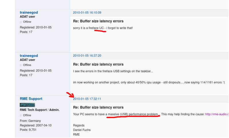

Gustavino Inviato 3 Novembre 2024 Condividi Inviato 3 Novembre 2024 14 hours ago, ilmisuratore said: Relativamente al bit-perfect, piu si sale con la frequenza di campionamento e piu si "rischia" di imbattersi in errori Mi chiedo se gli utilizzatori del DSD (vedi @Gerardo61 e tanti altri) fanno uso del collegamento USB e se con l'utilizzo di frequenze di campionamento altissime avvertono dei clic/pop e/o microinterruzioni nella riproduzione musicale Questo potrebbe essere un indizio del fatto che, con frequenze altissime scaturisca qualche errore Se invece la riproduzione risultasse sempre fluida ed esente dai fenomeni citati sopra, vuol dire che alle frequenze inferiori ci farebbe il solletico Nel pomeriggio ho contattato un ex collega informatico che possiede una RME UC Fireface e che ha svolto anche lui delle prove Mi assicura che per tutte le frequenze piu alte che possono transitare dalla sua scheda non ci sono errori...anche perchè (ma guarda un pò ) il trasferimento non è nemmeno isocrono ma asincrono BULK...per cui tali errori sarebbero scongiurati La domenica comincia gioiosa Link al commento https://melius.club/topic/22236-prova-di-bit-perfect-tramite-interfaccia-usb-a-lungo-termine-14400-secondi-ovvero-4-ore-di-fila/page/6/#findComment-1342721 Condividi su altri siti Altre opzioni di condivisione...
ilmisuratore Inviato 3 Novembre 2024 Autore Condividi Inviato 3 Novembre 2024 1 ora fa, Gustavino ha scritto: La domenica comincia gioiosa ...si, in effetti 🤣 comincia gioiosissima Il solito screenshot decontestualizzato che menziona UN ALTRO MODELLO DI SCHEDA RME Ritenta, sarai più (s)fortunato Link al commento https://melius.club/topic/22236-prova-di-bit-perfect-tramite-interfaccia-usb-a-lungo-termine-14400-secondi-ovvero-4-ore-di-fila/page/6/#findComment-1342765 Condividi su altri siti Altre opzioni di condivisione...
