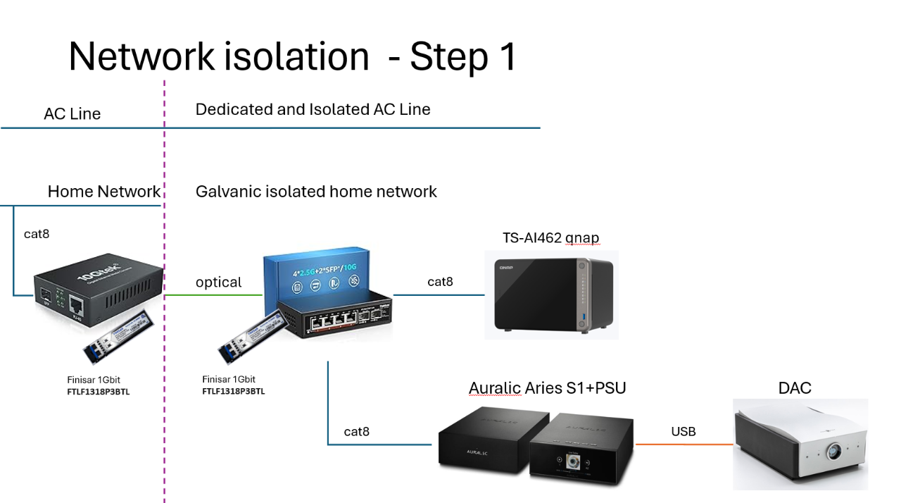

granosalis Inviato 30 Ottobre 2024 Condividi Inviato 30 Ottobre 2024 L'idea e' quella di seguire la strada, gia' percorsa da molti, nell'isolare galvanicamente la rete tramite fibra ottica. Ho gia' acquistato due moduli SFP della finisar, un buon marchio usato da tanti audiofili per le sue caratteristiche tecniche. Questa e' la soluzione che ho immaginato a breve termine, ovvero quella diciamo "economica". A tendere l'idea e' quella di inserire un "constroverso" switch audiophile. si tratta semplicemente di acquistare un media converter Ethernet/SFP, un cavo in fibra ottica ed un piccolo Switch ethernet da connettere in SFP e che consenta di smistare il segnale allo Streamer ed al NAS. Mi e' stato anche consigliato di disaccoppiare elettricamente il media converter dal resto dalla catena. Non so quanto questo possa essere utile, ma siccome all'impianto arrivano due linee di cui una dedicata ed una comune con il resto della casa, mi viene facile da realizzare. Commenti? Pareri? Link al commento https://melius.club/topic/22305-migliorare-il-collegamento-di-rete-tramite-fibra-ottica-sfp/ Condividi su altri siti Altre opzioni di condivisione...

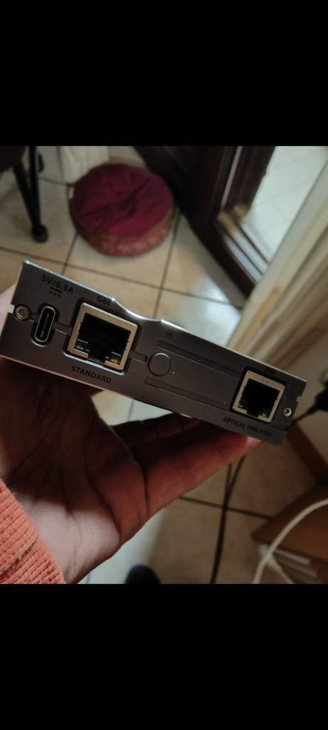

damy79 Inviato 30 Ottobre 2024 Condividi Inviato 30 Ottobre 2024 Ho scoperto da poco l'esistenza di questo dispositivo che racchiude in un unico componente il disaccoppiamento tramite fibra ottica. Seguo con interesse lo sviluppo sui discorsi dell'architettura di rete migliore da realizzare. https://www.silentpower.tech/products/lan-ipurifier-pro?srsltid=AfmBOooiBjUWVtD338qmp5fcqTb4FYECGzsM_9X6hHvfzGr5ImDUX5w5 2 1 Link al commento https://melius.club/topic/22305-migliorare-il-collegamento-di-rete-tramite-fibra-ottica-sfp/#findComment-1339635 Condividi su altri siti Altre opzioni di condivisione...
granosalis Inviato 30 Ottobre 2024 Autore Condividi Inviato 30 Ottobre 2024 @damy79 Oggetto sicuramente interessante, che pero' nel mio caso specifico non mi consentirebbe di collegare le due periferiche che si vedono nel diagramma, ovvero lo streamer ma anche il server. Link al commento https://melius.club/topic/22305-migliorare-il-collegamento-di-rete-tramite-fibra-ottica-sfp/#findComment-1339646 Condividi su altri siti Altre opzioni di condivisione...

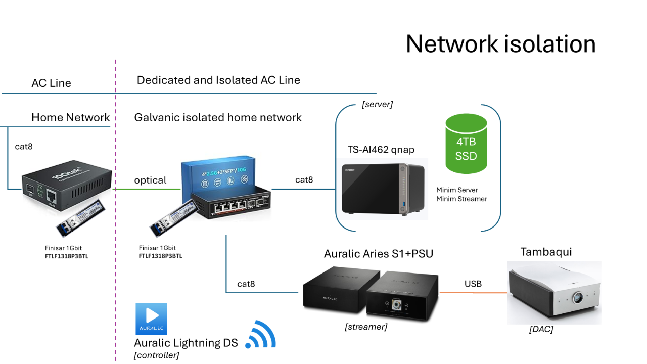

granosalis Inviato 30 Ottobre 2024 Autore Condividi Inviato 30 Ottobre 2024 Versione aggiornata Link al commento https://melius.club/topic/22305-migliorare-il-collegamento-di-rete-tramite-fibra-ottica-sfp/#findComment-1339736 Condividi su altri siti Altre opzioni di condivisione...

densenpf Inviato 30 Ottobre 2024 Condividi Inviato 30 Ottobre 2024 2 ore fa, damy79 ha scritto: Ho scoperto da poco l'esistenza di questo dispositivo che racchiude in un unico componente il disaccoppiamento tramite fibra ottica. E' nel mio impianto e ho fatto questa decisione per due motivi. 1 - racchiudeva in un unico componente cio' che dovevo fare con 2 media + cavo, e quindi piu'economico e meno ingombrante. Dentro vi sono 2 transciver 1310 che magari non sono i Finisar ma costruito ad hoc. Ed io che non sono mai stato troppo favorevole alle chiavette IFI, devo dire che questo fa' quello che deve fare. Una piccola pulizia su tutte le frequenze, ma consiglio sempre di provarlo, poiche' non a tutti puo' piacere. Ma ad orecchio si sente, e questo e' gia' molto. Forse su impianti dove si usano gia' filtri o impianti molto dettagliati potrebbe essere controproducente. 2 - avevo gia' in casa un ottimo alimentatore Nu prime lps 205 ( ifi purifer funziona a 5 v) e questo era per me un vantaggio non da poco. Link al commento https://melius.club/topic/22305-migliorare-il-collegamento-di-rete-tramite-fibra-ottica-sfp/#findComment-1339774 Condividi su altri siti Altre opzioni di condivisione...
