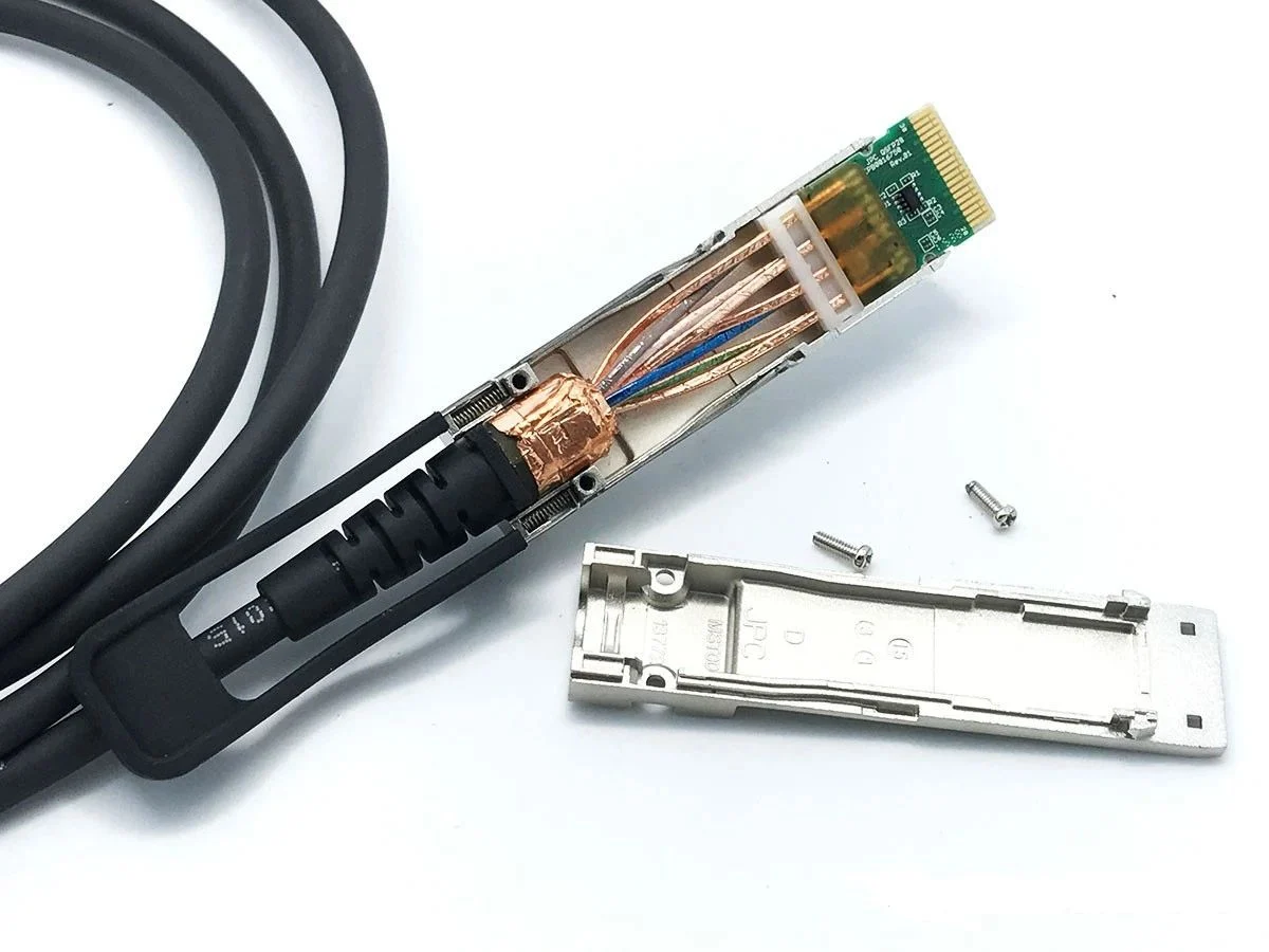

Gustavino Inviato 29 Gennaio 2025 Condividi Inviato 29 Gennaio 2025 8 minutes ago, granosalis said: Si vero. Sono dei moduli fatti con criterio, all'interno hanno un laser (lo si puo' vedere dalla scritta class 1), altri prodotti moderni a basso corso hanno semplicemente un diodo led. Penso che in futuro usciranno, ma onestamente non ne faccio un discriminante. Di certo non vado ad aggiornare il DAC solo per la porta SFP, visto poi il buon numero di switch e dispositivi in grado di convertire il segnale. Da considerare che alcuni con le porte SFP usano il cavo di rame, bypassando il modulo ottico. Questi cavi speciali si chiamano DAC (Direct Attached Cable) da non confondere naturalmente con Digital to Audio Converter 😉 Miii il led della toslink nella SFP Link al commento https://melius.club/topic/22305-migliorare-il-collegamento-di-rete-tramite-fibra-ottica-sfp/page/17/#findComment-1421108 Condividi su altri siti Altre opzioni di condivisione...

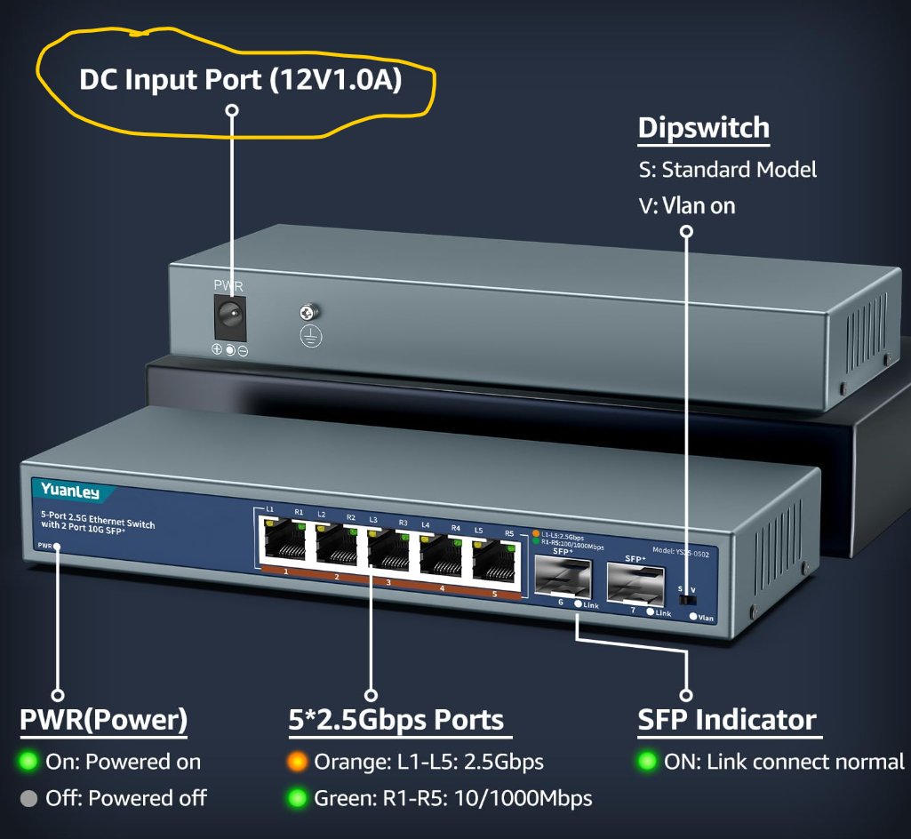

granosalis Inviato 29 Gennaio 2025 Autore Condividi Inviato 29 Gennaio 2025 @Gustavino Interessante, soprattutto poi quando si alimenta come si deve ... questo poi funziona con un buon range di tensione da 5 a 12v Link al commento https://melius.club/topic/22305-migliorare-il-collegamento-di-rete-tramite-fibra-ottica-sfp/page/17/#findComment-1421114 Condividi su altri siti Altre opzioni di condivisione...

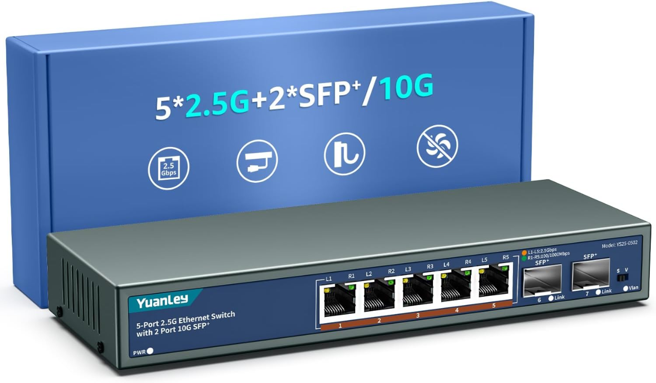

granosalis Inviato 29 Gennaio 2025 Autore Condividi Inviato 29 Gennaio 2025 28 minuti fa, Gustavino ha scritto: Miii il led della toslink nella SFP Dipende infatti dalle distanze che devono gestire. Inoltre mi piace quotare una scritta che ho letto sul sito di Matrix Audio, che secondo me fa uno degli switch di rete piu' interessanti in questo momento sul mercato, ovvero l'SS-1 Pro. https://www.matrix-digi.com/product/111/SS-1_Pro_SS-1 Questa la traduzione in italiano: Maggiore velocità, migliori prestazioni Il nostro sviluppo di uno switch di rete di qualità audio con velocità più elevate deriva dalla prospettiva della progettazione di circuiti digitali. Un sistema in grado di supportare la trasmissione di segnali ad alta velocità avrà intrinsecamente un limite di stabilità più elevato. Questo significa anche che l'errore di temporizzazione negli apparecchi ad alta velocità è relativamente inferiore rispetto agli apparecchi a bassa velocità. Pertanto, i dispositivi ad alta velocità che operano a basse velocità offrono prestazioni superiori rispetto ai dispositivi a bassa velocità che trasmettono alla stessa bassa velocità. Questo per dire che io ho usato degli switch a 2,5 Gbit in rame 10 Gb in fibra, che poi faccio lavorare sulla porta SFP a 1Gb, non so davvero se questo possa essere un beneficio, ma direi che meritava di essere mensionato. Esattamente come fa appunto il Matrix: Link al commento https://melius.club/topic/22305-migliorare-il-collegamento-di-rete-tramite-fibra-ottica-sfp/page/17/#findComment-1421122 Condividi su altri siti Altre opzioni di condivisione...
