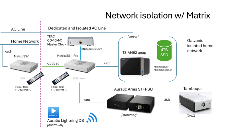

STEFANEL Inviato 30 Ottobre 2024 Condividi Inviato 30 Ottobre 2024 2 ore fa, granosalis ha scritto: Oggetto sicuramente interessante, che pero' nel mio caso specifico non mi consentirebbe di collegare le due periferiche che si vedono nel diagramma, ovvero lo streamer ma anche il server. Sto anche io riflettendo sulla lista spesa per il collegamento del mio Lumin U2 in fibra, visto che ha una porta fibra ottica dedicata. Attualmente uso un isilencer ethernet della Ifi audio e devo dire che qualcosina la fa; sarei orientato verso i transceiver Finisar con un switch con input ethernet da router e output con fibra (LHY SE10 sarebbe il top, ma andrebbe provato prima) Forse ho compreso male, ma nel tuo diagramma vedo scritto “cat8” verso l’Auralic e il NAS, non dovrebbe invece essere un collegamento in fibra ottica? E poi perche’ usare la fibra anche sul NAS, io credo sia da usare solo sul network player visto che riceve dal switch ? Link al commento https://melius.club/topic/22305-migliorare-il-collegamento-di-rete-tramite-fibra-ottica-sfp/page/2/#findComment-1339806 Condividi su altri siti Altre opzioni di condivisione...

max Inviato 30 Ottobre 2024 Condividi Inviato 30 Ottobre 2024 7 ore fa, granosalis ha scritto: Commenti? Pareri? imho dal punto di vista concettuale la nas andrebbe all'esterno della zona ''isolata'' dalla fibra 1 Link al commento https://melius.club/topic/22305-migliorare-il-collegamento-di-rete-tramite-fibra-ottica-sfp/page/2/#findComment-1339858 Condividi su altri siti Altre opzioni di condivisione...

granosalis Inviato 30 Ottobre 2024 Autore Condividi Inviato 30 Ottobre 2024 2 ore fa, STEFANEL ha scritto: Forse ho compreso male, ma nel tuo diagramma vedo scritto “cat8” verso l’Auralic e il NAS, non dovrebbe invece essere un collegamento in fibra ottica? E poi perche’ usare la fibra anche sul NAS, io credo sia da usare solo sul network player visto che riceve dal switch ? L'Auralic Aries S1 non ha l' ingresso fibra come l'U2. Pertanto il disaccoppiamento deve essere fatto a monte, a livello di switch appunto. Anche il NAS non ha la fibra ma solo il rame. Mettere il NAS sulla parte pulita della rete mi sembra la scelta migliore in quanto fa transitare i file locali dal NAS allo streamer sulla parte disaccoppiata. Link al commento https://melius.club/topic/22305-migliorare-il-collegamento-di-rete-tramite-fibra-ottica-sfp/page/2/#findComment-1339990 Condividi su altri siti Altre opzioni di condivisione...
max Inviato 30 Ottobre 2024 Condividi Inviato 30 Ottobre 2024 25 minuti fa, granosalis ha scritto: Mettere il NAS sulla parte pulita della rete mi sembra la scelta migliore in quanto fa transitare i file locali dal NAS allo streamer sulla parte disaccoppiata. sempre imho lo scopo del disaccoppiamento ottico in questo contesto è quello di evitare punti di contatto elettrici con tutto ciò che non è specificamente un dispositivo audio...la nas non lo è e probabilmente non è neanche fra gli apparati meno ''disturbanti'' (potenzialmente) dal punto di vista elettrico Link al commento https://melius.club/topic/22305-migliorare-il-collegamento-di-rete-tramite-fibra-ottica-sfp/page/2/#findComment-1340016 Condividi su altri siti Altre opzioni di condivisione...

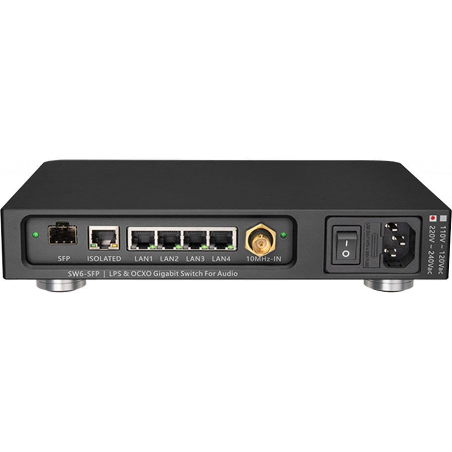

granosalis Inviato 30 Ottobre 2024 Autore Condividi Inviato 30 Ottobre 2024 10 minuti fa, max ha scritto: sempre imho lo scopo del disaccoppiamento ottico in questo contesto è quello di evitare punti di contatto elettrici con tutto ciò che non è specificamente un dispositivo audio...la nas non lo è e probabilmente non è neanche fra gli apparati meno ''disturbanti'' (potenzialmente) dal punto di vista elettrico Oggetti come l'LHY SW6 hanno infatti una porta ethernet isolata, du quella bisognerebbe collegare lo streamer. Mentre su una porta LAN semplice (da 1..4) il NAS che beneficerebbe comunque dell'isolamento della fibra. Link al commento https://melius.club/topic/22305-migliorare-il-collegamento-di-rete-tramite-fibra-ottica-sfp/page/2/#findComment-1340037 Condividi su altri siti Altre opzioni di condivisione...

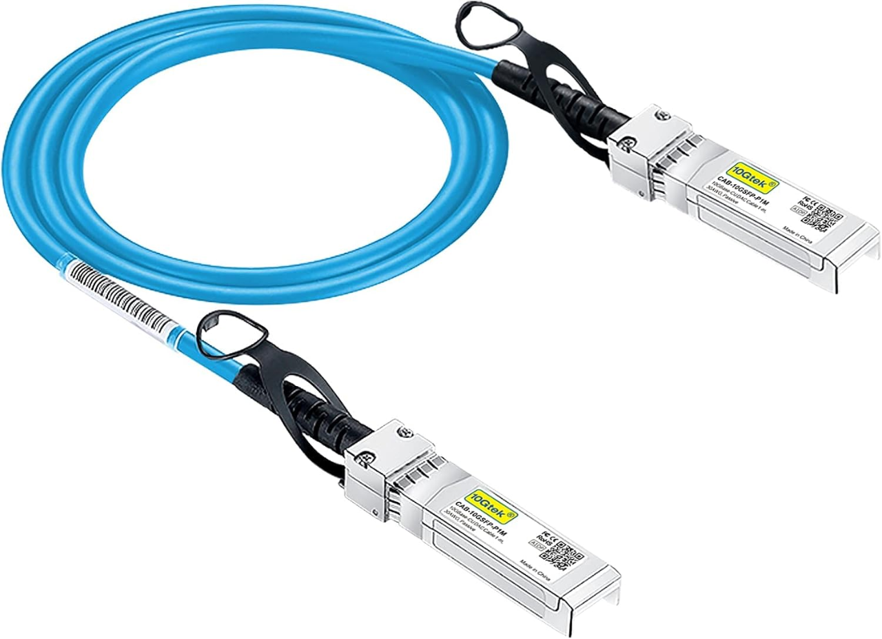

granosalis Inviato 30 Ottobre 2024 Autore Condividi Inviato 30 Ottobre 2024 3 ore fa, STEFANEL ha scritto: Pero’ sarei propenso a credere che deve andare tutto in ottico fino all’U2 Esiste anche un'altra opzione. Due porte SFP si possono collegare tra di loro con un cavo chiamato Direct Attached Cable (DAC) da non confondere naturalmente con Digital Audio Converter. Un cavo di tipo DAC e'di tipo passivo e non ha trasduttori ottici, pertanto non serve ad isolare galvanicamente. Come vedete ha gia' dei connettori SFP saldati al cavo, non servirebbe quindi alcun modulo tipo finisar. Molti lo usano, alcuni anche con il Lumin U2 ed in tanti sembrano preferirlo all'ottico. Melco ne fa una versione molto costosa, ma dubito che sia tanto diverso da quello industriale blu che si vede in foto e che si compra su amazon a circa 20 euro. https://melco-audio.com/c1/ 1 1 Link al commento https://melius.club/topic/22305-migliorare-il-collegamento-di-rete-tramite-fibra-ottica-sfp/page/2/#findComment-1340052 Condividi su altri siti Altre opzioni di condivisione...
STEFANEL Inviato 30 Ottobre 2024 Condividi Inviato 30 Ottobre 2024 50 minuti fa, granosalis ha scritto: L'Auralic Aries S1 non ha l' ingresso fibra come l'U2. A mio parere si ottiene un isolamento galvanico completo solo se porti la fibra allo streamer, diversamente avrai sempre l’incognita dell’ultimo tratto in rame soggetta sempre a disturbi elettrici. Al tuo posto proverei un ifi ethernet isilencer Link al commento https://melius.club/topic/22305-migliorare-il-collegamento-di-rete-tramite-fibra-ottica-sfp/page/2/#findComment-1340058 Condividi su altri siti Altre opzioni di condivisione...

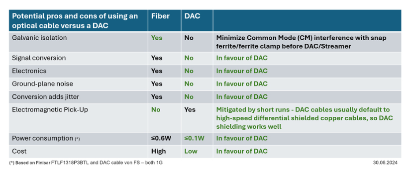

granosalis Inviato 30 Ottobre 2024 Autore Condividi Inviato 30 Ottobre 2024 Prendo in prestito uno schema postato dall'utente Torben su audiophile style in cui si fa un confronto tra la connessione ottica e quella DAC Link al commento https://melius.club/topic/22305-migliorare-il-collegamento-di-rete-tramite-fibra-ottica-sfp/page/2/#findComment-1340061 Condividi su altri siti Altre opzioni di condivisione...
STEFANEL Inviato 30 Ottobre 2024 Condividi Inviato 30 Ottobre 2024 2 minuti fa, granosalis ha scritto: Esiste anche un'altra opzione. Due porte SFP si possono collegare tra di loro con un cavo chiamato Direct Attached Cable (DAC) Mai sentita questa. Ma se vanno nelle porte SFP devono per forza essere ottiche Link al commento https://melius.club/topic/22305-migliorare-il-collegamento-di-rete-tramite-fibra-ottica-sfp/page/2/#findComment-1340063 Condividi su altri siti Altre opzioni di condivisione...
