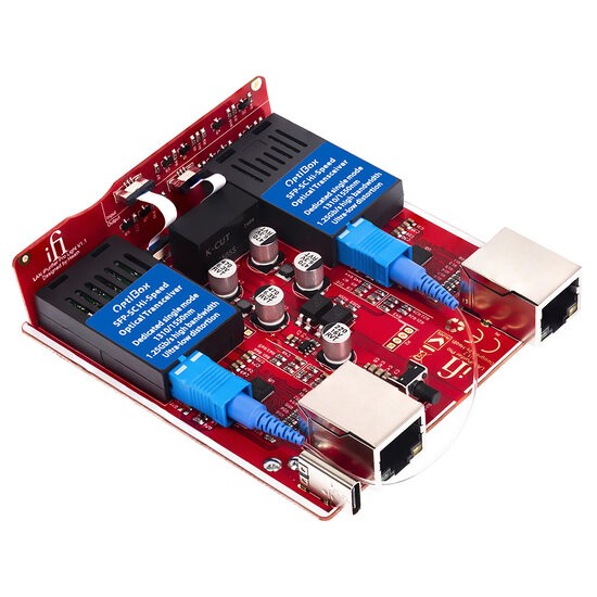

Ifer2 Inviato 31 Ottobre 2024 Condividi Inviato 31 Ottobre 2024 23 ore fa, damy79 ha scritto: Ho scoperto da poco l'esistenza di questo dispositivo che racchiude in un unico componente il disaccoppiamento tramite fibra ottica. Seguo con interesse lo sviluppo sui discorsi dell'architettura di rete migliore da realizzare. https://www.silentpower.tech/products/lan-ipurifier-pro?srsltid=AfmBOooiBjUWVtD338qmp5fcqTb4FYECGzsM_9X6hHvfzGr5ImDUX5w5 Mi sembra una soluzione molto interessante, soprattutto perché quasi tutti gli streamer non accettano la fibra. E poi evita soluzioni accroccate. Link al commento https://melius.club/topic/22305-migliorare-il-collegamento-di-rete-tramite-fibra-ottica-sfp/page/3/#findComment-1340622 Condividi su altri siti Altre opzioni di condivisione...
granosalis Inviato 31 Ottobre 2024 Autore Condividi Inviato 31 Ottobre 2024 25 minuti fa, Ifer2 ha scritto: Mi sembra una soluzione molto interessante, soprattutto perché quasi tutti gli streamer non accettano la fibra. E poi evita soluzioni accroccate. Perché accrocato, no di accroccato non c'é nulla. Soluzioni come quella che ho proposto sono abbondantemente usati in campo networking, anche se lo scopo primario di utilizzare una fibra ottica e' per il minor spazio occupato sulle canaline, per la mancanza di interferenze elettromagnetiche di cui e' immune, ma soprattutto perché questi sistemi consentono connessioni sulle grandi distanze a costi piu' contenuti. Questo l'interno dell'iFi, con il cavo single mode. Link al commento https://melius.club/topic/22305-migliorare-il-collegamento-di-rete-tramite-fibra-ottica-sfp/page/3/#findComment-1340651 Condividi su altri siti Altre opzioni di condivisione...
