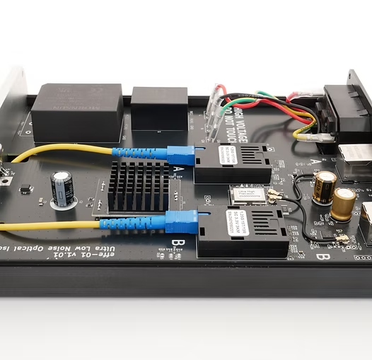

hypercell Inviato 24 Novembre 2024 Condividi Inviato 24 Novembre 2024 ho completato ieri l'isolamento galvanico dello streamer usando materiale della 10GTEK, tutto sommato con una spesa contenuta, ha funzionato tutto al primo colpo. Al momento ho usato gli alimentatori switching in dotazione, ma l'idea era di usare un ali lineare per alimentare sia i media converter che lo switch. Volevo usare un alimentatore HD Plex che già avevo ma purtroppo non ha il +5v per cui me ne dovrò procurare uno, senza nessuna fretta. Ora devo capire bene se ci sono delle differenze nel suono 1 Link al commento https://melius.club/topic/22305-migliorare-il-collegamento-di-rete-tramite-fibra-ottica-sfp/page/6/#findComment-1361494 Condividi su altri siti Altre opzioni di condivisione...
