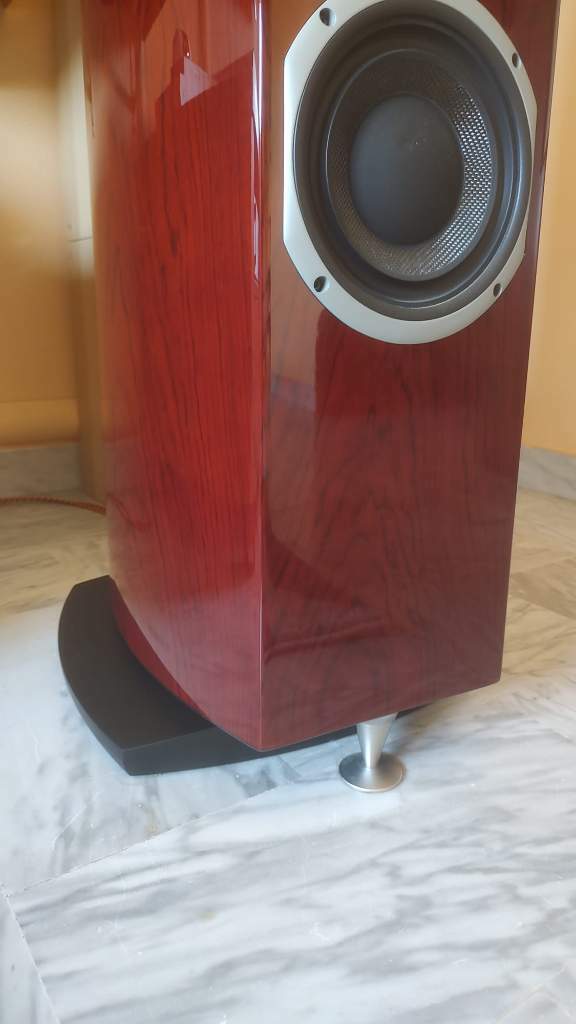

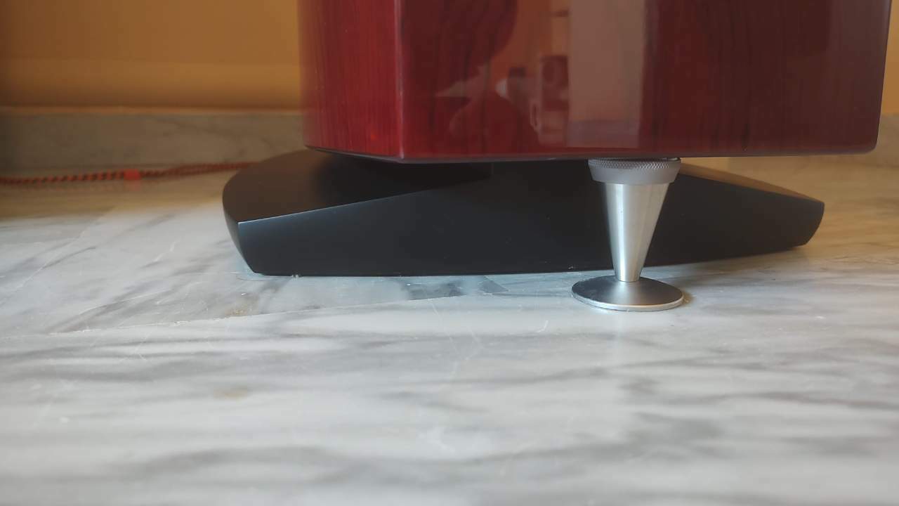

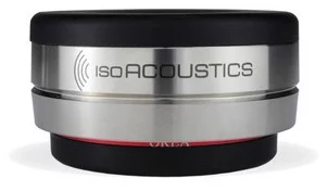

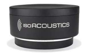

Ultima Legione @ Inviato 31 Ottobre 2024 Condividi Inviato 31 Ottobre 2024 . Stavo valutando la possibilità di installare alle mie TRIANGLE Signature Delta del peso di poco più di 33 Kg., i piedi di sospensione della ISOACOUSTICS previa realizzazione di una piastra metallica realizzata ad hoc. . Di questo brand canadese che apprezzo da tempo, possiedo già la base zaZen 1 posta al di sotto del mio giradischi ed una soluzione che mi ha convinto per la sua efficacia. . Sarei inoltre anche indeciso su due distinti modelli che in relazione alla stazza dei miei floor-standing, sarebbero o i costosetti OREA Bordeaux (del prezzo di circa 800/900 Euro per un set di 8 unità) o il più economico ISO-PUCK che invece costa meno della metà e tra l'altro è destinato all'ambito Pro. . . Ringrazio anticipatamente chi vorrà intervenire con i propri suggerimenti. . Link al commento https://melius.club/topic/22322-isoacoustics-piedi-di-sospensione-antivibrazione/ Condividi su altri siti Altre opzioni di condivisione...

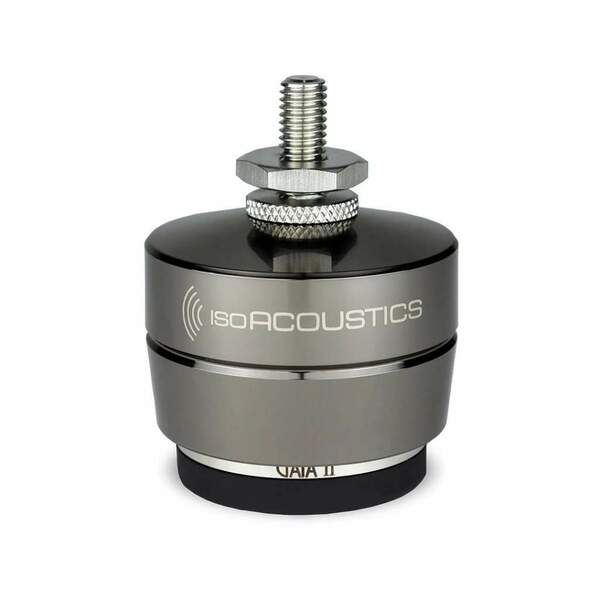

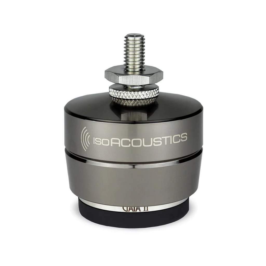

peng Inviato 31 Ottobre 2024 Condividi Inviato 31 Ottobre 2024 giusto il consiglio dei Gaia - per 33kg servirebbero i Gaia II Link al commento https://melius.club/topic/22322-isoacoustics-piedi-di-sospensione-antivibrazione/#findComment-1340512 Condividi su altri siti Altre opzioni di condivisione...

maverick Inviato 31 Ottobre 2024 Condividi Inviato 31 Ottobre 2024 9 ore fa, Ultima Legione @ ha scritto: Ringrazio anticipatamente chi vorrà intervenire con i propri suggerimenti. io hoi gli Orea in foto, ma sotto il lettore cd, e sono decisamente efficaci; se li metti sotto le casse, però, il risultato potrebbe essere diverso. L'abbattimento delle vibrazioni è un concetto importante e dai risultati potenzialmente straordinari, .. ma va sperimentato caso per caso; credo davvero sia impossibile estrapolare consigli attendibili da situazioni anche simili, ma non perfettamente sovrapponibili. Questa è la mia sincera opinione, .. che capisco benissimo ti lasci con i dubbi di prima. Comunque i prodotti isoacustic, come hai già sperimentato, hanno una notevole efficacia e sono fatti bene, .. quello mi sento di confermarlo. Link al commento https://melius.club/topic/22322-isoacoustics-piedi-di-sospensione-antivibrazione/#findComment-1340800 Condividi su altri siti Altre opzioni di condivisione...

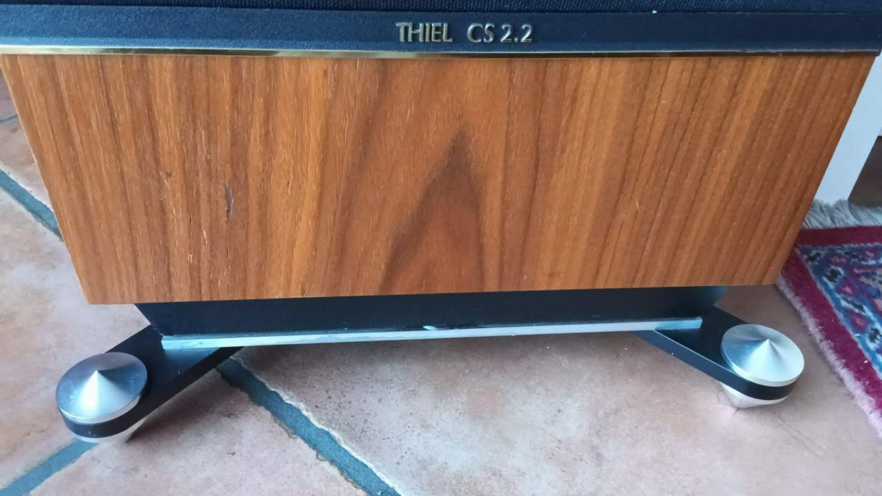

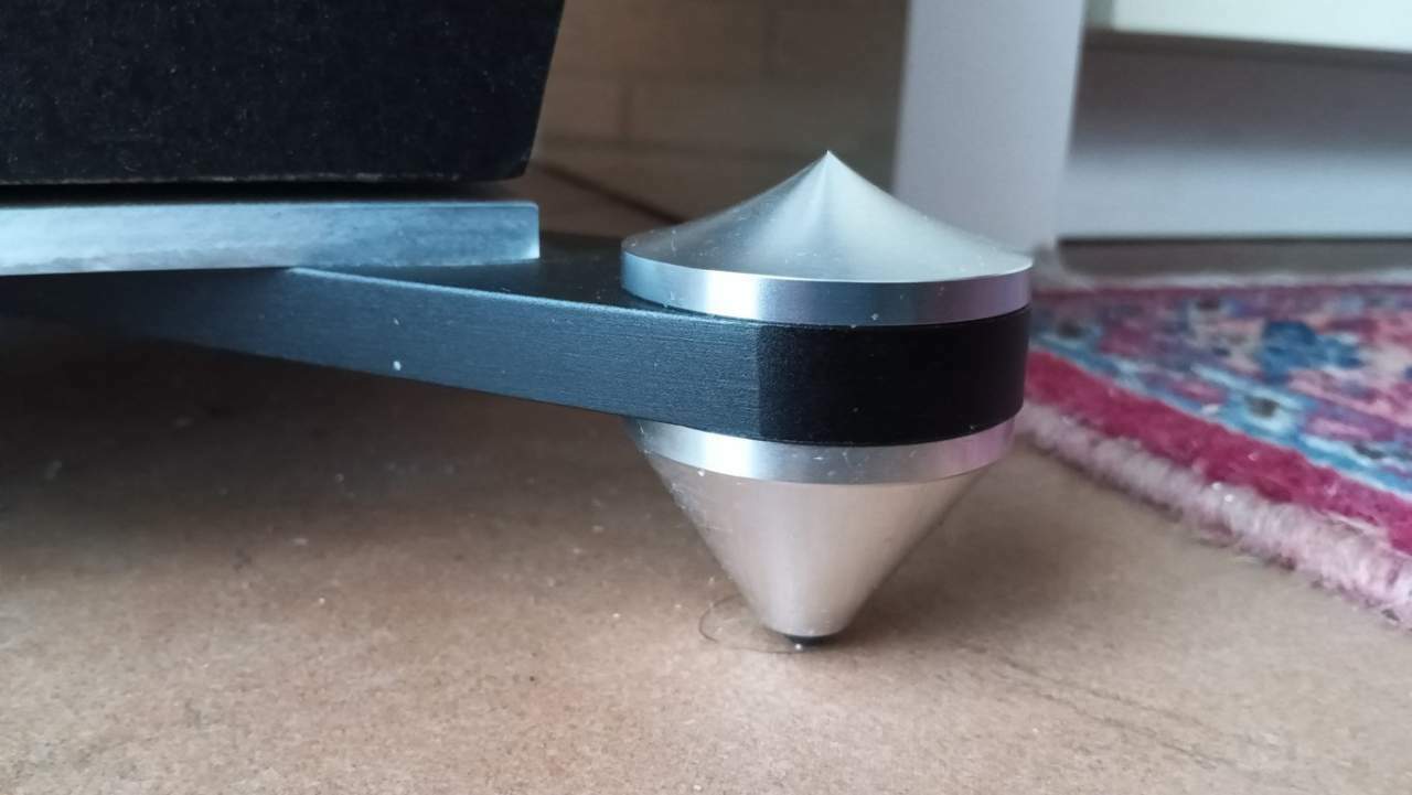

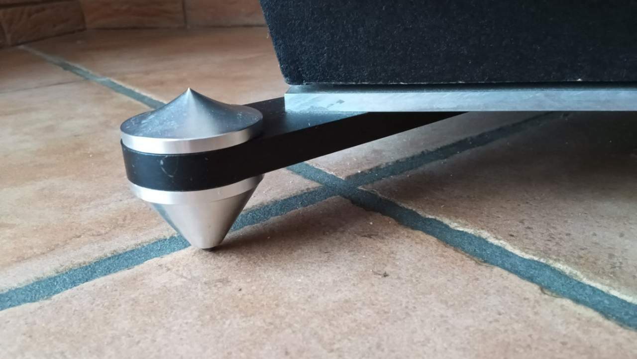

Ultima Legione @ Inviato 1 Novembre 2024 Autore Condividi Inviato 1 Novembre 2024 . Ringrazio tutti per gli apprezzati interventi. . Premetto che quando anni fà possedevo una coppia di magnifiche THIEL CS 2.4 dotati di un loro dedicato telaio di appoggio, ebbi già modo di sperimentare sia il sistema di sospensione Superspike della SOUNDCARE che i Gaia II della ISOACOUSTICS. . . E ricordo perfettamente che l'impressione che ne trassi fu che i primi, sostituiti al sistema di sospensione originario di contropunte della THIEL, non apportarono oggettivamente alcun cambiamento apprezzabile, mentre i secondi pur con significativi miglioramenti in termini resa e velocità del Basso e di focalizzazione dell'Immagine nell'ambiente di ascolto, a fronte del loro costo importante, non mi convinsero molto con la sonorità che restituivano per una sensazione di perdita di Corpo e Spessore sia sugli Strumenti acustici che con le Voci. . E quindi pur non lamentando nessun problema particolare con i miei attuali diffusori, mi stuzzica l'idea dello sperimentare nella convinzione che un valido sistema di disaccoppiamento di un diffusore dal pavimento, possa comunque apportare in resa musicale dei concreti e tangibili miglioramenti. . Ma sono perfettamente in sintonia con quanto indicato da @maverick quando afferma che ...... .. ma va sperimentato caso per caso; credo davvero sia impossibile estrapolare consigli attendibili da situazioni anche simili ma non perfettamente sovrapponibili. . Detto ciò per rispondere alla perplessità dei più in merito alla scelta della soluzione degli Orea e degli Iso-Puck (comunque venduti come perfettamente idonei all'uso anche con i diffusori) al posto di quella logica e scontata dei Gaia, preciso una cosa che avrei dovuto evidenziare nel primo post, ovvero che a causa di una base molto strutturata realizzata in pressofusione metallica con due punte di posteriori non visibili e un sospensorio centrale dedicato, sui miei diffusori è praticamente impossibile il loro montaggio mancando tra l'altro anche le necessarie sedi filettate. . . . Motivo per cui l'unica soluzione praticabile, volendo comunque sperimentare il disaccoppiamento meccanico della casse, è quella di una base (anche se non ho ancora deciso se farla metallica, in legno o come suggerito anche in marmo) al di sotto del quale, con zero complicazioni e necessità di sedi filettate, la semplice interposizione sottostante (elevando anche meno dei GAIA la quota dei diffusori già abbastanza altini) di uno dei due sistemi di sospensione ISOACOUSTICS. . P.S.: ... @Armando Sanna @yukatan ...molto interessanti i sospensori e i mobili dedicati HiFi della DEM Audio. 1 Link al commento https://melius.club/topic/22322-isoacoustics-piedi-di-sospensione-antivibrazione/#findComment-1341034 Condividi su altri siti Altre opzioni di condivisione...
