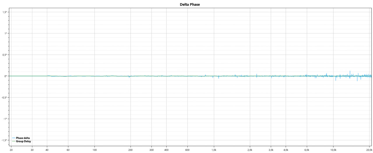

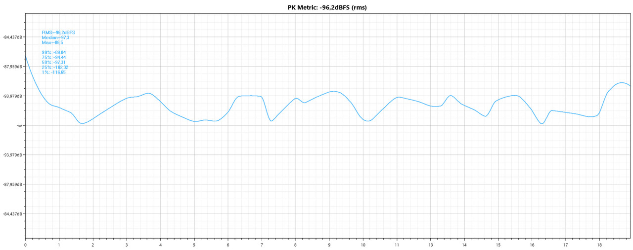

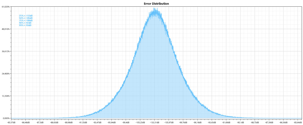

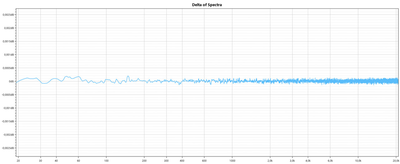

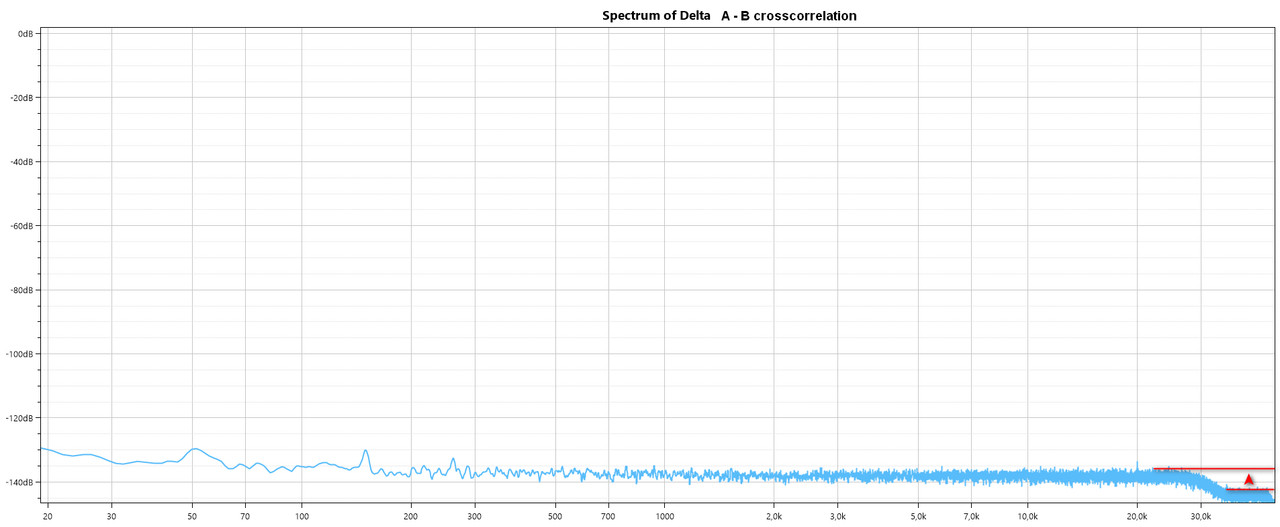

ilmisuratore Inviato 5 Novembre 2024 Condividi Inviato 5 Novembre 2024 ...quante se ne leggono Cavi specificamente a "misura di cm" perchè si è letto sul web che fanno la differenza p,s tutto quello che può accadere in una linea di trasmissione digitale è la formazione di riflessioni nel momento in cui non si verificano le corrette condizioni di impedenza caratteristica Ma prima che cambi qualcosa nel segnale analogico convertito, tale cavo digitale al ricevitore PLL dovrà causare un vero tsunami...ed infatti la prova lampante è stata effettuata confrontando un cavo perfettamente dentro le specifiche (a 75 ohm) con un cavaccio RCA da segnale per hifi-car lungo quasi 5 metri !!! Insomma una condizione veramente raccapricciante I risultati ?...risibilissimi Eccoli 2 Link al commento https://melius.club/topic/22351-collegamento-streamer-al-dac-meglio-ottico-o-coassiale-%E2%80%A6/page/3/#findComment-1344565 Condividi su altri siti Altre opzioni di condivisione...

Gustavino Inviato 6 Novembre 2024 Condividi Inviato 6 Novembre 2024 15 hours ago, ilmisuratore said: ...quante se ne leggono Cavi specificamente a "misura di cm" perchè si è letto sul web che fanno la differenza p,s tutto quello che può accadere in una linea di trasmissione digitale è la formazione di riflessioni nel momento in cui non si verificano le corrette condizioni di impedenza caratteristica Ma prima che cambi qualcosa nel segnale analogico convertito, tale cavo digitale al ricevitore PLL dovrà causare un vero tsunami...ed infatti la prova lampante è stata effettuata confrontando un cavo perfettamente dentro le specifiche (a 75 ohm) con un cavaccio RCA da segnale per hifi-car lungo quasi 5 metri !!! Insomma una condizione veramente raccapricciante I risultati ?...risibilissimi Eccoli le tue sono solo congetture ,questo test non ha nessuna validita' ne statistica ne tecnica sulle problematiche ampiamente documentate da decenni dipendente sempre dal tipo di ricevitore ,la sua eta' ed implementazione ,altrimenti e' come cercare un neutrino Link al commento https://melius.club/topic/22351-collegamento-streamer-al-dac-meglio-ottico-o-coassiale-%E2%80%A6/page/3/#findComment-1345015 Condividi su altri siti Altre opzioni di condivisione...

ilmisuratore Inviato 6 Novembre 2024 Condividi Inviato 6 Novembre 2024 5 minuti fa, Gustavino ha scritto: le tue sono solo congetture ,questo test non ha nessuna validita' ne statistica ne tecnica sulle problematiche ampiamente documentate da decenni dipendente sempre dal tipo di ricevitore ,la sua eta' ed implementazione ,altrimenti e' come cercare un neutrino Le problematiche sono soltanto le fandonie che leggi sul web, dalle quali pendi "dalle loro labbra" Ti sei inculcato nella mente tutta una serie di leggende metropolitane e adesso cerchi di farle passare come verità Poi mi spieghi nei dettagli il motivo per il quale questa prova non sarebbe valida, in special modo perché è stata perfino effettuata su un ricevitore spdif le cui prestazioni sono peraltro inferiori a quelle di un sistema di jitter recovery odierno 1 Link al commento https://melius.club/topic/22351-collegamento-streamer-al-dac-meglio-ottico-o-coassiale-%E2%80%A6/page/3/#findComment-1345021 Condividi su altri siti Altre opzioni di condivisione...
