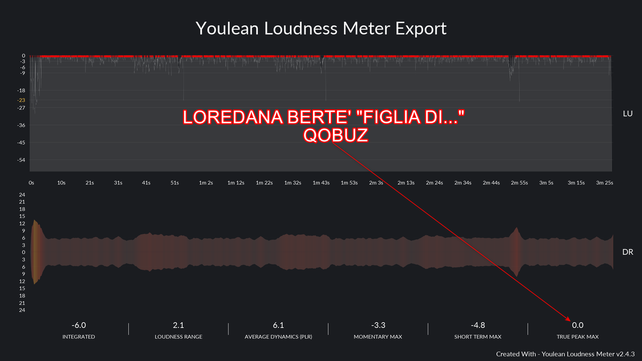

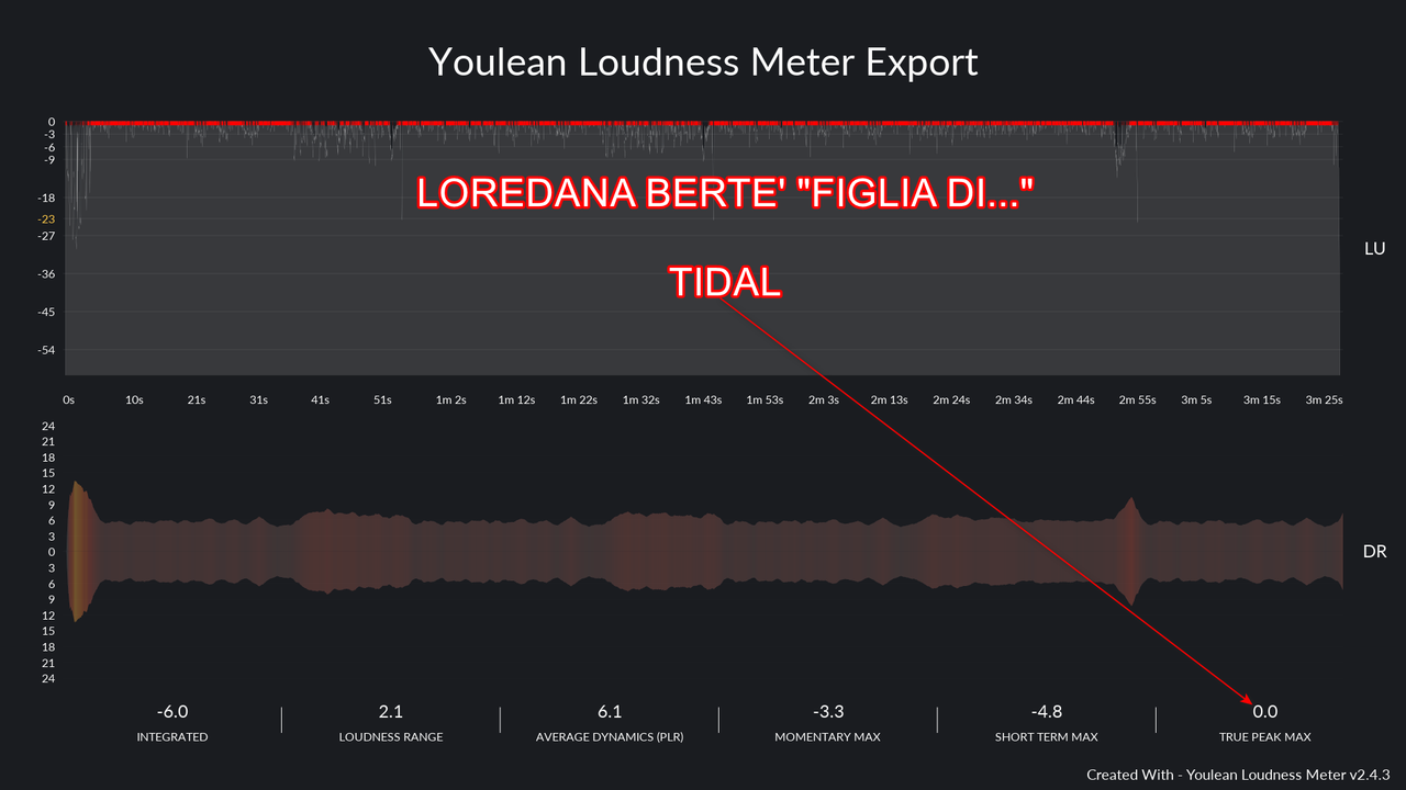

PietroPDP Inviato 8 Novembre 2024 Condividi Inviato 8 Novembre 2024 22 minuti fa, ilmisuratore ha scritto: Dopo le strampalatissime interpretazioni di queste misure posso andare a dormire tranquillamente (1,8 dB di differenza) Notte Lo posto anche a te, c'è scritto ad inizio articolo, ma leggi quello che ti pare. Ennesima dimostrazione che vuoi avere ragione per forza, per me ripeto puoi fare come meglio credi, c'è scritto nero su bianco, basta aver fatto le prime classi delle elementari, non c'è da interpretare. C'è scritto: "Abbiamo visto come i file musicali di streaming siano generalmente soggetti ad elaborazioni introdotte dai gestori della musica in rete, le quali si manifestano, di primo acchitto con una resa dinamica diversa da quella degli stessi contenuti muicali presenti su disco LP o CD. Tali elaborazioni sono introdotte per evitare fenomeni di saturazione e per rendere il materiale trasmesso coerente con gli standard di compressione dinamica e di livello prefissati dal gestore di ciascuna piattaforma." Direi che non c'è adito ad interpretazioni più di tanto, i file inviati devono seguire precise regole e se differiscono li livellano loro, indi per cui non sono uguali. Link al commento https://melius.club/topic/22352-differenze-tra-streaming-online-e-riproduzione-di-files-in-locale/page/17/#findComment-1347434 Condividi su altri siti Altre opzioni di condivisione...
ilmisuratore Inviato 9 Novembre 2024 Condividi Inviato 9 Novembre 2024 2 minuti fa, PietroPDP ha scritto: Lo posto anche a te, c'è scritto ad inizio articolo, ma leggi quello che ti pare. Ennesima dimostrazione che vuoi avere ragione per forza, per me ripeto puoi fare come meglio credi, c'è scritto nero su bianco, basta aver fatto le prime classi delle elementari, non c'è da interpretare. Le "elaborazioni" riguardano i files lossy, sappilo... Le versioni CD e High Res risultano identiche all'originale...leggi pure questo, c'è scritto nel numero 442 a pagina 31, dove viene specificato che Qobuz è identico all'originale e non sono state applicate forme di compressione Non si tratta di avere ragione, ma di riportare esattamente quello che c'è scritto...inoltre, si possono effettuare altri 100.000 confronti per constatare cosa cambia, se cambia e in cosa cambia, e non con i semplici dati statistici, ma con approfondimenti che vanno ben oltre quello che tutto sommato ha svolto A.R Il vero succo del discorso, se non l'hai individuato, è che i files sono risultati identici, ma poi il recensore (ahimè) si è "lasciato andare" in un racconto romantico su ipotetiche differenze percepite con gli stessi files che aveva ritenuto identici e privi di elaborazioni Link al commento https://melius.club/topic/22352-differenze-tra-streaming-online-e-riproduzione-di-files-in-locale/page/17/#findComment-1347436 Condividi su altri siti Altre opzioni di condivisione...

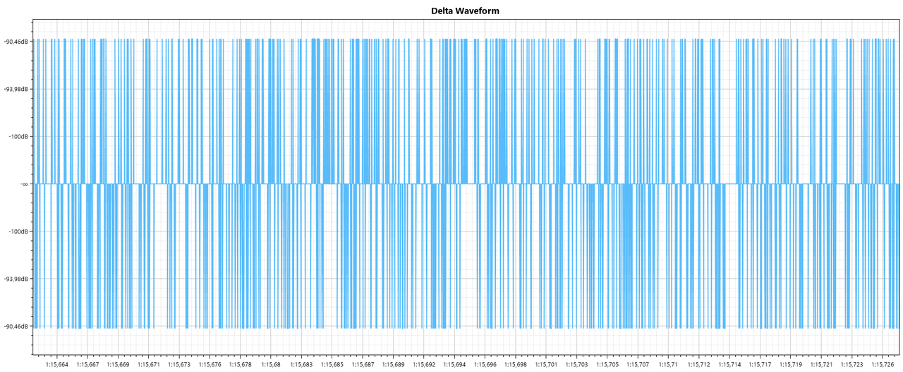

one4seven Inviato 9 Novembre 2024 Condividi Inviato 9 Novembre 2024 @ilmisuratore Oh... ci siamo. Abbiamo TUTTO l'album di Paolo Conte "Live at Venaria Reale" in 3 versioni. CD (prendiamolo come "riferimento"), Qobuz e Tidal. Il CD rippato risulta buono. Ne è testimone il log di CueTools, che indica 47 riscontri su 47. Direi che bastano... Cita [CUETools log; Date: 09/11/2024 00:49:09; Version: 2.2.3] Padded some input files to a frame boundary. [CTDB TOCID: Y1Wh5LotAdoBXMl7zIT3zDkmmTE-] found. Track | CTDB Status 1 | (47/47) Accurately ripped 2 | (47/47) Accurately ripped 3 | (47/47) Accurately ripped 4 | (47/47) Accurately ripped 5 | (47/47) Accurately ripped 6 | (47/47) Accurately ripped 7 | (47/47) Accurately ripped 8 | (47/47) Accurately ripped 9 | (47/47) Accurately ripped 10 | (47/47) Accurately ripped 11 | (47/47) Accurately ripped 12 | (47/47) Accurately ripped 13 | (47/47) Accurately ripped 14 | (47/47) Accurately ripped 15 | (47/47) Accurately ripped [AccurateRip ID: 0026b468-01b561e8-db10360f] found. Track [ CRC | V2 ] Status 01 [9c19e19c|4eba5707] (00+11/11) Accurately ripped 02 [e6f7c180|c31bc226] (00+11/11) Accurately ripped 03 [0de2a932|17724d6b] (00+11/11) Accurately ripped 04 [e9d9eaa9|4e16a731] (00+11/11) Accurately ripped 05 [2f6a87ce|8eed783f] (00+11/11) Accurately ripped 06 [e1c47a69|7ac9d23c] (00+11/11) Accurately ripped 07 [74346c75|22105e6d] (00+11/11) Accurately ripped 08 [5eaf71bc|f769ac3c] (00+11/11) Accurately ripped 09 [841ac052|5a5f5a03] (00+11/11) Accurately ripped 10 [350b2970|9e11a8d2] (00+11/11) Accurately ripped 11 [464d8cf6|f3d35872] (00+11/11) Accurately ripped 12 [b919437c|4f89fb72] (00+11/11) Accurately ripped 13 [aa4874cb|86fdc776] (00+11/11) Accurately ripped 14 [e624c871|9a236e58] (00+11/11) Accurately ripped 15 [aa3deb24|3f668cc2] (00+11/11) Accurately ripped Track Peak [ CRC32 ] [W/O NULL] -- 100,0 [A97B11ED] [F5A09B54] 01 100,0 [0C2C84E9] [3A034A20] 02 97,7 [B325F3F7] [395CE425] 03 97,3 [F2651F8F] [05CAAD48] 04 97,7 [C4108F8E] [582BB439] 05 97,4 [EB839970] [BC206527] 06 96,7 [7DE5FFD5] [6A621F74] 07 96,3 [381DB465] [B0AECB9B] 08 96,2 [E92B2D16] [5A547A95] 09 96,3 [BD8DBDCC] [D2D9E2F5] 10 97,2 [8F75B7FF] [629518BC] 11 96,3 [3A4D6039] [D599A7A5] 12 96,4 [7D68C286] [31B0FDB5] 13 96,3 [7603B786] [DCDEB5CF] 14 97,4 [80933486] [4BAFD4EF] 15 100,0 [425FE56B] [26DCC44F] Per controprova CueTools NON riconosce come CD Rippato i files di Qobuz e Tidal. Cita [CUETools log; Date: 09/11/2024 00:53:55; Version: 2.2.3] [CTDB TOCID: QalZGdNSF0dj9Xs8kC6ndOtJZgU-] disk not present in database. [AccurateRip ID: 0026b015-01b5368f-e010330f] disk not present in database. Track Peak [ CRC32 ] [W/O NULL] -- 100,0 [F8A1E008] [CEFB272B] 01 100,0 [1F1BCDFD] [F9F8BD86] 02 97,7 [7B30C0DB] [039519E8] 03 97,3 [247873A1] [B284B3EB] 04 97,7 [A8444F6D] [D2BDFB75] 05 97,4 [651024CA] [8E144EC0] 06 96,7 [05E03922] [121D2A47] 07 96,3 [16AE0948] [B62E4566] 08 96,2 [4DDD6B8A] [4CDCCD98] 09 96,3 [64061BC8] [E994CE4D] 10 97,2 [DF3D4C85] [7B5A00EA] 11 96,3 [E55AC04B] [A8CD2D4D] 12 96,4 [0C75AEBD] [4BE7C41F] 13 96,3 [81D488FB] [638BE0D2] 14 97,4 [38AE3FD4] [05B62A99] 15 100,0 [B9293C43] [523C6F7F] ------------------------------------------------------------------------------------------ [CUETools log; Date: 09/11/2024 01:26:20; Version: 2.2.3] [CTDB TOCID: QalZGdNSF0dj9Xs8kC6ndOtJZgU-] disk not present in database. [AccurateRip ID: 0026b015-01b5368f-e010330f] disk not present in database. Track Peak [ CRC32 ] [W/O NULL] -- 100,0 [F8A1E008] [CEFB272B] 01 100,0 [1F1BCDFD] [F9F8BD86] 02 97,7 [7B30C0DB] [039519E8] 03 97,3 [247873A1] [B284B3EB] 04 97,7 [A8444F6D] [D2BDFB75] 05 97,4 [651024CA] [8E144EC0] 06 96,7 [05E03922] [121D2A47] 07 96,3 [16AE0948] [B62E4566] 08 96,2 [4DDD6B8A] [4CDCCD98] 09 96,3 [64061BC8] [E994CE4D] 10 97,2 [DF3D4C85] [7B5A00EA] 11 96,3 [E55AC04B] [A8CD2D4D] 12 96,4 [0C75AEBD] [4BE7C41F] 13 96,3 [81D488FB] [638BE0D2] 14 97,4 [38AE3FD4] [05B62A99] 15 100,0 [B9293C43] [523C6F7F] Passo tutto il malloppo al @ilmisuratore che analizzerà i files nel dettaglio. Link al commento https://melius.club/topic/22352-differenze-tra-streaming-online-e-riproduzione-di-files-in-locale/page/17/#findComment-1347443 Condividi su altri siti Altre opzioni di condivisione...
PietroPDP Inviato 9 Novembre 2024 Condividi Inviato 9 Novembre 2024 23 minuti fa, ilmisuratore ha scritto: Le "elaborazioni" riguardano i files lossy, sappilo... Le versioni CD e High Res risultano identiche all'originale...leggi pure questo, c'è scritto nel numero 442 a pagina 31, dove viene specificato che Qobuz è identico all'originale e non sono state applicate forme di compressione Non si tratta di avere ragione, ma di riportare esattamente quello che c'è scritto...inoltre, si possono effettuare altri 100.000 confronti per constatare cosa cambia, se cambia e in cosa cambia, e non con i semplici dati statistici, ma con approfondimenti che vanno ben oltre quello che tutto sommato ha svolto A.R Il vero succo del discorso, se non l'hai individuato, è che i files sono risultati identici, ma poi il recensore (ahimè) si è "lasciato andare" in un racconto romantico su ipotetiche differenze percepite con gli stessi files che aveva ritenuto identici e privi di elaborazioni Io Spotify e Apple non li ho considerati, se Qobuz è vicino, non uguale, anche loro non sanno se sono errori di misure gli 0,1 o 0,2 dB o qualcosa hanno fatto, per Tidal direi che non è proprio uguale. Oltretutto hanno analizzato qualche brano e già c'erano differenze, sicuramente non tutti saranno stati toccati, ma in buona percentuale sarebbero da analizzare. Ho fatto l'esempio di Madonna in Something to remember e Jennifer Warnes in vari album, ma ne potrei fare altri. Le percezioni dell'autore stranamente sono molto simili alle mie su Tidal, può contare poco o nulla, ma quel rigonfiamento in gamma mediobassa è percepibile a confronto con altri file rippati e anche con un confronto con Qobuz a parità di brano. Ho avuto Tidal e Qobuz per un bel po' di tempo, non suonano minimamente allo stesso modo. Anche per me Qobuz è di gran lunga più vicino all'originale, ma in alcuni casi molto vicino, in altri c'è peggioramento dal master anche li. Tidal invece ha una sua interpretazione timbrica che si sente in tutti i brani, poi anche li c'è quello meglio registrato e quello peggio. Per me 1,8 dB non mi sembra poco per una piattaforma che si definice audiofila e non può in maniera assoluta essere lo stesso file con un picco di differenza così grosso. Su Qobuz concordo che i file sono leggermente più brillanti e con un po' meno peso (questo lo aggiungo io). Ma queste sono sensazioni di un audiofilo qualsiasi e possono contare fino ad un certo punto, ma quando ci sono picchi dinamici di tale entità non sono sensazioni, sono quasi 2 dB non pochi. Link al commento https://melius.club/topic/22352-differenze-tra-streaming-online-e-riproduzione-di-files-in-locale/page/17/#findComment-1347444 Condividi su altri siti Altre opzioni di condivisione...
ilmisuratore Inviato 9 Novembre 2024 Condividi Inviato 9 Novembre 2024 8 minuti fa, one4seven ha scritto: @ilmisuratore Oh... ci siamo. Abbiamo TUTTO l'album di Paolo Conte "Live at Venaria Reale" in 3 versioni. CD (prendiamolo come "riferimento"), Qobuz e Tidal. Il CD rippato risulta buono. Ne è testimone il log di CueTools, che indica 47 riscontri su 47. Direi che bastano... Per controprova CueTools NON riconosce come CD Rippato i files di Qobuz e Tidal. Passo tutto il malloppo al @ilmisuratore che analizzerà i files nel dettaglio. Fantastico, grande spirito di collaborazione Domani faccio tutto 👍 Link al commento https://melius.club/topic/22352-differenze-tra-streaming-online-e-riproduzione-di-files-in-locale/page/17/#findComment-1347445 Condividi su altri siti Altre opzioni di condivisione...
ilmisuratore Inviato 9 Novembre 2024 Condividi Inviato 9 Novembre 2024 8 minuti fa, PietroPDP ha scritto: Io Spotify e Apple non li ho considerati, se Qobuz è vicino, non uguale, anche loro non sanno se sono errori di misure gli 0,1 o 0,2 dB o qualcosa hanno fatto, per Tidal direi che non è proprio uguale. Oltretutto hanno analizzato qualche brano e già c'erano differenze, sicuramente non tutti saranno stati toccati, ma in buona percentuale sarebbero da analizzare. Ho fatto l'esempio di Madonna in Something to remember e Jennifer Warnes in vari album, ma ne potrei fare altri. Le percezioni dell'autore stranamente sono molto simili alle mie su Tidal, può contare poco o nulla, ma quel rigonfiamento in gamma mediobassa è percepibile a confronto con altri file rippati e anche con un confronto con Qobuz a parità di brano. Ho avuto Tidal e Qobuz per un bel po' di tempo, non suonano minimamente allo stesso modo. Anche per me Qobuz è di gran lunga più vicino all'originale, ma in alcuni casi molto vicino, in altri c'è peggioramento dal master anche li. Tidal invece ha una sua interpretazione timbrica che si sente in tutti i brani, poi anche li c'è quello meglio registrato e quello peggio. Per me 1,8 dB non mi sembra poco per una piattaforma che si definice audiofila e non può in maniera assoluta essere lo stesso file con un picco di differenza così grosso. Su Qobuz concordo che i file sono leggermente più brillanti e con un po' meno peso (questo lo aggiungo io). Ma queste sono sensazioni di un audiofilo qualsiasi e possono contare fino ad un certo punto, ma quando ci sono picchi dinamici di tale entità non sono sensazioni, sono quasi 2 dB non pochi. Le "differenze" di cui parli (lo 0,1 dB) sono ininfluenti e lo stesso recensore specifica che riguardano piccole tolleranze di rilevazione Comunque grazie a one4seven possiamo disporre del materiale con cui Ri-verificare in modo accurato Link al commento https://melius.club/topic/22352-differenze-tra-streaming-online-e-riproduzione-di-files-in-locale/page/17/#findComment-1347446 Condividi su altri siti Altre opzioni di condivisione...
PietroPDP Inviato 9 Novembre 2024 Condividi Inviato 9 Novembre 2024 14 minuti fa, ilmisuratore ha scritto: Le "differenze" di cui parli (lo 0,1 dB) sono ininfluenti e lo stesso recensore specifica che riguardano piccole tolleranze di rilevazione Comunque grazie a one4seven possiamo disporre del materiale con cui Ri-verificare in modo accurato Sarebbe da verificare, lo pensa, ma non è sicuro e comunque se 0.1 fossero ininfluenti direi che 1,8 non lo siano proprio, perchè se pure 1,8 sono ininfluenti allora siamo a livello che non cambia nulla tra un flauto e una batteria. Poi ripeto sono articoli fatti con una manciata di brani, i livelli non sono tutti gli stessi, provato un bel po' di album. Le differenze sono altalenanti, in alcuni casi sottigliezze e in altri più evidenti. Link al commento https://melius.club/topic/22352-differenze-tra-streaming-online-e-riproduzione-di-files-in-locale/page/17/#findComment-1347448 Condividi su altri siti Altre opzioni di condivisione...

ilmisuratore Inviato 9 Novembre 2024 Condividi Inviato 9 Novembre 2024 6 ore fa, PietroPDP ha scritto: Sarebbe da verificare, lo pensa, ma non è sicuro e comunque se 0.1 fossero ininfluenti direi che 1,8 non lo siano proprio, perchè se pure 1,8 sono ininfluenti allora siamo a livello che non cambia nulla tra un flauto e una batteria. Poi ripeto sono articoli fatti con una manciata di brani, i livelli non sono tutti gli stessi, provato un bel po' di album. Le differenze sono altalenanti, in alcuni casi sottigliezze e in altri più evidenti. Pietro, il true peak rilevato da "1,8 dB" ha soltanto valenza se distribuito almeno su un pattern di campioni sufficienti per cumulare almeno 100ms di inviluppo Se di questi true peak ce ne fossero una decina distribuiti sull'intero brano con intervalli di 20 secondi è come se non esistessero Sei saltato dalla sedia leggendo "1,8 dB" ma possono e NON possono significare nulla Lo spiegherò ancora meglio nel caso dovessi ritrovarli sui brani di Paolo Conte Link al commento https://melius.club/topic/22352-differenze-tra-streaming-online-e-riproduzione-di-files-in-locale/page/17/#findComment-1347493 Condividi su altri siti Altre opzioni di condivisione...
