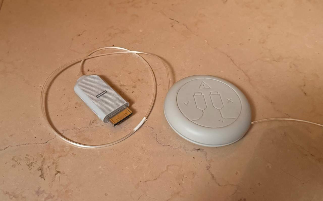

Chiedo aiuto per cavetto fibra ottica danneggiato (Tv Samsung Qled) , a prima vista sembra solo la sottilissima guaina che si è un po' aperta, ma la Tv improvvisamente ha smesso di funzionare schermo blu ; ora ho provato a fargli un giro di nastro isolante e nel frattempo ho scollegato il tutto dalla rete elettrica in attesa che si resetti il sistema e dopo cena riproverò, ma so di avere ben poche speranze...
Dato che il cavo è ormai introvabile, la tv ha circa 5/6 anni, sul sito Samsung non è più disponibile e tra l'altro ci sono moltissime recensioni negative che scorrendole mi ritengo fortunato che abbia dato problemi solo dopo tutti questi anni e poi su eBay c'è qualcuno che lo vende addirittura a 180/200 Euro ( !! ) e chi mi assicura che non sia difettoso o comunque "cotto" dal tempo? Quindi prima di  buttar via i soldi chiedo ai più esperti secondo voi è possibile farlo accorciare al connettore? Dal punto danneggiato al connettore sono pochi centimetri, magari conoscete qualche laboratorio in grado di farlo, grazie anticipatamente.

no, non credo sia così semplice, tra l'altro come dicevo nel mio caso si è solo aperta un po' la guaina esterna e i fili ad occhio non sembrano danneggiati però richiudendo bene con un giro di nastro non ha funzionato. Sul tubo ho trovato questo video servono degli strumenti appositi anche piuttosto costosi (mannaia per fibra, giuntatrice a fusione etc) quantomeno ho la conferma che si possa intervenire, ora non resta che trovare un laboratorio serio e onesto nel prezzo

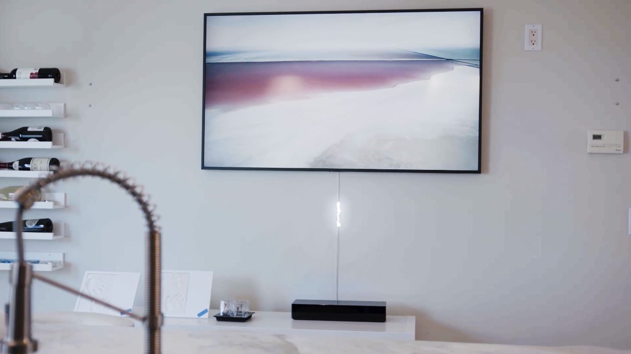

Quei tv hanno l'elettronica separata dallo schermo e collegata da quel "cavetto". ti po questo sotto
