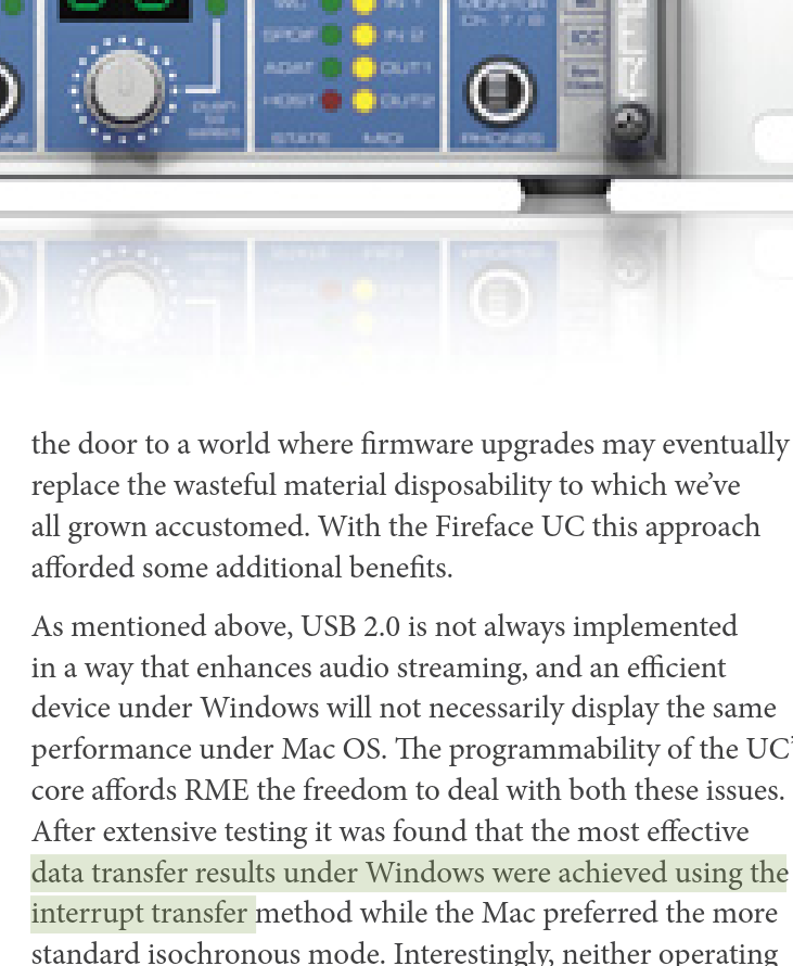

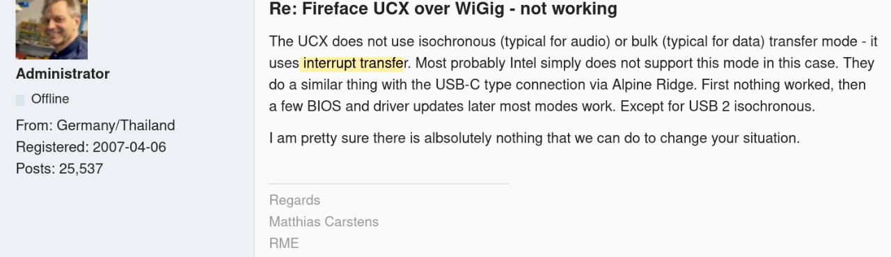

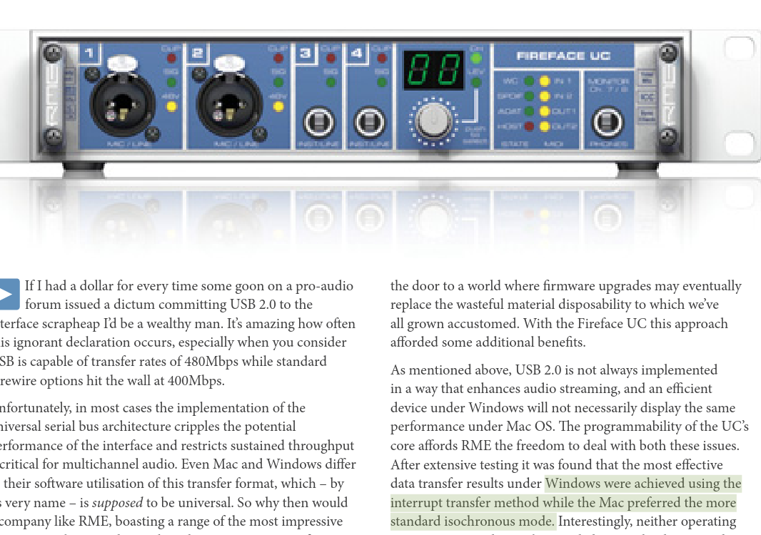

Gustavino Inviato 8 Novembre 2024 Autore Condividi Inviato 8 Novembre 2024 3 hours ago, ilmisuratore said: La RME UC Fireface è stata commercializzata in quale anno ???? la RME non usa il bulk ma la Interrupt transfer Link al commento https://melius.club/topic/22413-usb-bulk-non-%C3%A8-adatta-allaudio/page/3/#findComment-1347050 Condividi su altri siti Altre opzioni di condivisione...
Gustavino Inviato 8 Novembre 2024 Autore Condividi Inviato 8 Novembre 2024 3 hours ago, widemediaphotography said: Intanto ancora confondi Sincrono con Isocrono, lo si capisce quando negli ultimi post della discussione chiusa ancora scrivi: che... "il controllo è integrato nella sincronizzazione Asincrona"... Se è asincrono non esiste nessuna sincronizzazione! Ma ancora non hai compreso che il protocollo Isochrono , puo essere sincronizzato pc e dac in maniera sincrona -asincrona -adattiva ??? Vedi @Ramsete2 che non vogliono capirla Link al commento https://melius.club/topic/22413-usb-bulk-non-%C3%A8-adatta-allaudio/page/3/#findComment-1347056 Condividi su altri siti Altre opzioni di condivisione...
widemediaphotography Inviato 8 Novembre 2024 Condividi Inviato 8 Novembre 2024 19 minuti fa, Gustavino ha scritto: Ma ancora non hai compreso che il protocollo Isochrono , puo essere sincronizzato pc e dac in maniera sincrona -asincrona -adattiva ??? Vedi @Ramsete2 che non vogliono capirla E' inutile... il dito e la luna 1 Link al commento https://melius.club/topic/22413-usb-bulk-non-%C3%A8-adatta-allaudio/page/3/#findComment-1347066 Condividi su altri siti Altre opzioni di condivisione...

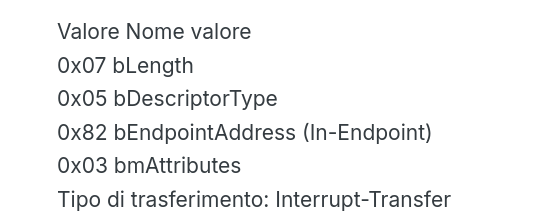

ilmisuratore Inviato 8 Novembre 2024 Condividi Inviato 8 Novembre 2024 16 minuti fa, Gustavino ha scritto: la RME non usa il bulk ma la Interrupt transfer Mi sembrava una battuta ma vedo che l'hai considerata una cosa seria...insomma "seria"....esternata da te Cos'è la "interrupt transfer" un nuovo protocollo ??? Ma almeno ti rendi conto di cosa hai affermato ???? "Non usa la bulk ma la "interrupt transfer" ovvero due cose complementari, sinergiche e che l'una dipende dall'altra Qui sotto relativamente ad un trasferimento bulk Per il resto rivolgersi al descriptor direttamente estratto dalla RME UC Fireface, quello non mente Link al commento https://melius.club/topic/22413-usb-bulk-non-%C3%A8-adatta-allaudio/page/3/#findComment-1347074 Condividi su altri siti Altre opzioni di condivisione...
Gustavino Inviato 8 Novembre 2024 Autore Condividi Inviato 8 Novembre 2024 8 minutes ago, ilmisuratore said: Mi sembrava una battuta ma vedo che l'hai considerata una cosa seria...insomma "seria"....esternata da te Cos'è la "interrupt transfer" un nuovo protocollo ??? Ma almeno ti rendi conto di cosa hai affermato ???? "Non usa la bulk ma la "interrupt transfer" ovvero due cose complementari, sinergiche e che l'una dipende dall'altra Qui sotto relativamente ad un trasferimento bulk Per il resto rivolgersi al descriptor direttamente estratto dalla RME UC Fireface, quello non mente stai facendo una pessima figura guarda ,quella non significa cosa venga usato poi il bulk e' solo un tua pessima interpretazione di parte ma te lo faccio dire direttamente da RME Link al commento https://melius.club/topic/22413-usb-bulk-non-%C3%A8-adatta-allaudio/page/3/#findComment-1347079 Condividi su altri siti Altre opzioni di condivisione...
