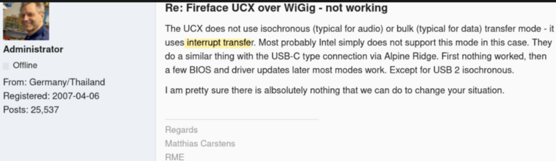

7 minuti fa, Gustavino ha scritto:
:classic_laugh::classic_laugh: stai facendo una pessima figura guarda ,quella non significa cosa venga usato poi
il bulk e' solo un tua pessima interpretazione di parte
ma te lo faccio dire direttamente da RME
:classic_cool:
Screenshot 2024-11-08 at 17-21-00 Fireface UCX over WiGig - not working (Page 1) — FireWire & USB series — RME User Forum.png
La UCX è un altro modello di scheda
Parlami della UC fireface...non prendere altri modelli in esame
Oramai il rumore delle tue unghia che cercano di aggrapparsi allo specchio provocano uno stridore da rimanere sordi
Se non credi al descriptor lascia perdere, ci fai soltanto una figuraccia colossale
Il descriptor parla chiarissimo, trasferimento DI MASSA e BULK TRANSFER

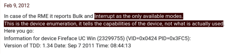

sei cieco o slovacco?

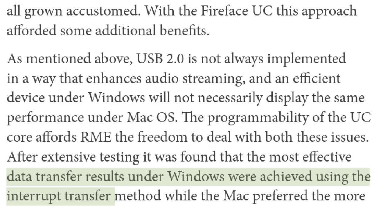

device enumeration, it tells the capabilities of the device, not what is actually used. :classic_cool:

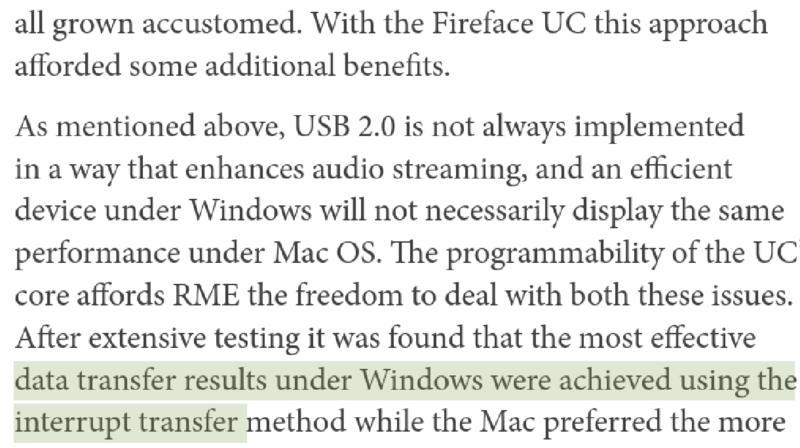

Screenshot 2024-11-08 at 17-50-43 Rme Fireface UC Issue 72 - AT72_RME_Fireface.pdf.png
https://melius.club/topic/22413-usb-bulk-non-%C3%A8-adatta-allaudio/page/4/#findComment-1347097

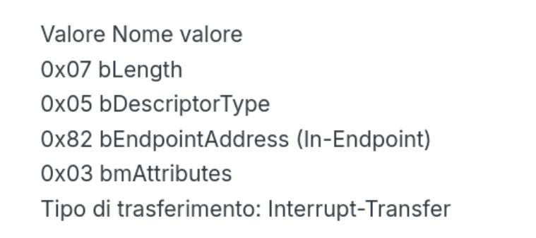

L'interrupt transfer è BULK nella RME UC !!!
Il descritptor è lo specchio della verità !!!
Ma mi riprometto di ignorarti

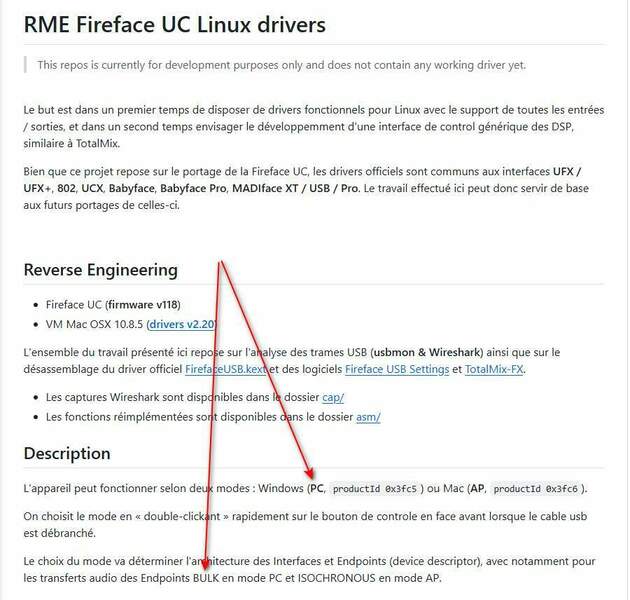

esatto il bulk viene usato per aggionamento del firmware
questa di rme e' una seconda conferma il protocollo e' lo stesso le schede sono identiche

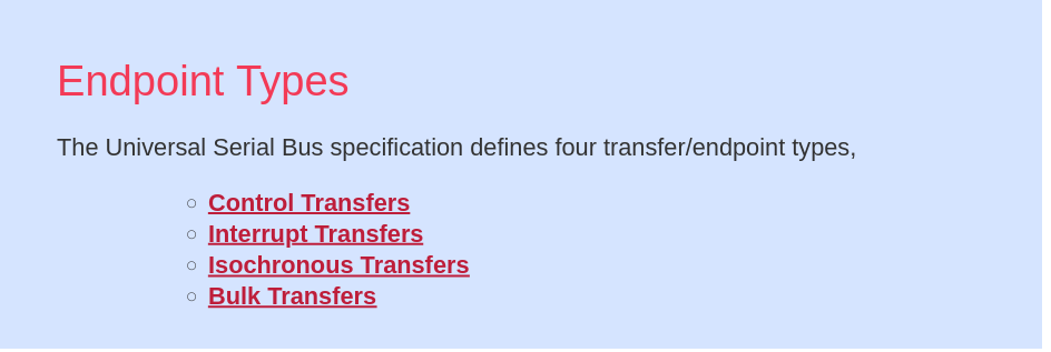

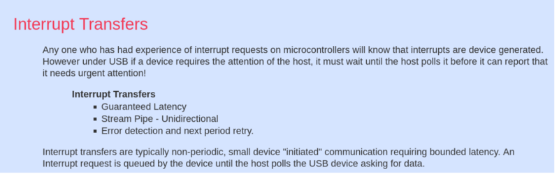

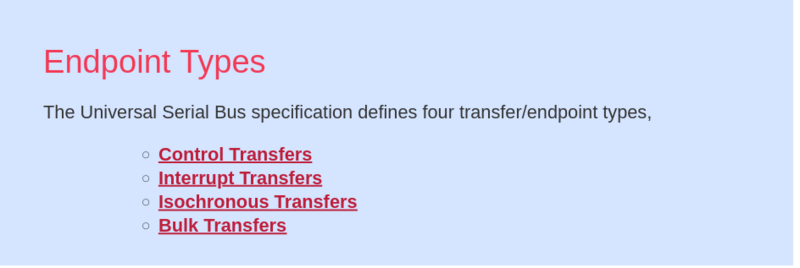

Concludo con una spiegazione presa dal web in cui vengono spiegate le basi della USB, e la confusione enorme che si fa sui termini di "interrupt transfer"
Nozioni di base USB
USB segue un protocollo in cui il computer host avvia i trasferimenti ai dispositivi (come gli altoparlanti USB). Ogni trasferimento è indirizzato a un dispositivo specifico e a un endpoint specifico su quel dispositivo. Esistono quattro tipi di trasferimenti: trasferimenti in blocco, trasferimenti isocroni, trasferimenti di interruzione e trasferimenti di controllo .
I trasferimenti in blocco vengono utilizzati per trasferire in modo affidabile i dati tra l'host e il dispositivo. Tutti i trasferimenti USB includono un CRC (checksum) per indicare se si è verificato un errore. Nei trasferimenti in blocco, il destinatario deve controllare il CRC. Se il CRC è corretto, il trasferimento viene riconosciuto e i dati vengono considerati privi di errori. Se il CRC è errato, il trasferimento non viene riconosciuto e verrà ritentato. Se il dispositivo non è pronto ad accettare i dati, può inviare un riconoscimento negativo, NAK , che fa sì che l'host riprovi il trasferimento. I trasferimenti in blocco non sono considerati critici in termini di tempo e sono pianificati in base ai tipi di trasferimento più sensibili al tempo discussi di seguito.
I trasferimenti isocroni vengono utilizzati per trasferire dati in tempo reale tra l'host e il dispositivo. Quando l'host imposta un endpoint isocrono, alloca una quantità specifica di larghezza di banda per l'endpoint ed esegue trasferimenti di input o output a intervalli regolari. Ad esempio, l'host potrebbe inviare 1 K byte di dati al dispositivo ogni 125 millisecondi. Poiché viene allocata una larghezza di banda fissa e limitata, non c'è tempo per inviare nuovamente i dati se si verifica un problema di trasferimento. I dati hanno un CRC normale, ma se il destinatario rileva un errore, non c'è alcun meccanismo di ritrasmissione.
I trasferimenti di interrupt vengono utilizzati dall'host per interrogare periodicamente i dispositivi per verificare se si è verificato qualcosa di prezioso. Ad esempio, l'host potrebbe interrogare un dispositivo audio per verificare se è stato premuto il pulsante MUTE. Il nome "trasferimenti di interrupt" può creare confusione perché non interrompono nulla. Tuttavia, l'interrogazione regolare dei dati fornisce funzionalità simili agli interrupt dell'host.
I trasferimenti di controllo sono molto simili ai trasferimenti in massa. I trasferimenti di controllo possono essere riconosciuti, rifiutati e consegnati in modo non in tempo reale. I trasferimenti di controllo vengono utilizzati per operazioni esterne al normale flusso di dati, come la query delle capacità del dispositivo o dello stato dell'endpoint. Descrivere come vengono segnalate le capacità del dispositivo va oltre lo scopo di questo articolo, ma diremo che ci sono classi predefinite, come "Classe audio USB" o "Classe di archiviazione di massa USB", che abilitano l'interoperabilità multipiattaforma.
Tutti i trasferimenti vengono eseguiti in unità di frame USB. I frame USB ad alta velocità sono 125μs (quello a piena velocità USB è 1ms) e sono contrassegnati da un messaggio Start-of-Frame (SOF) inviato dall'host. I trasferimenti isocroni e di interrupt possono verificarsi al massimo una volta per frame.
