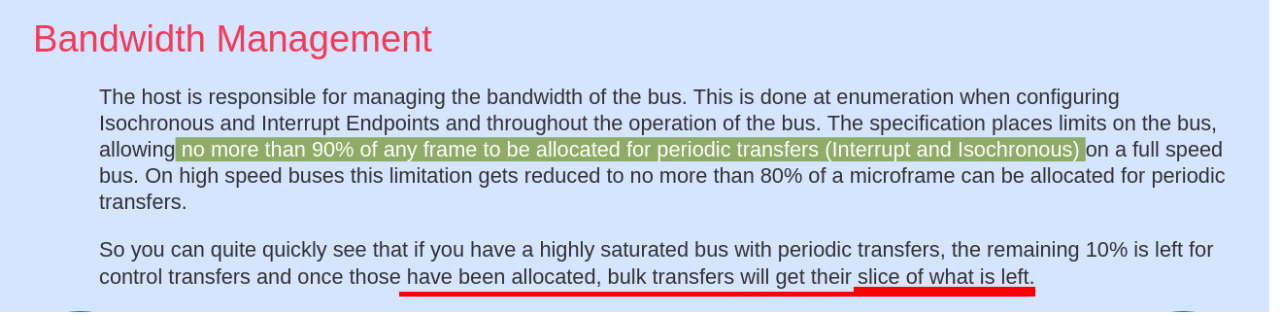

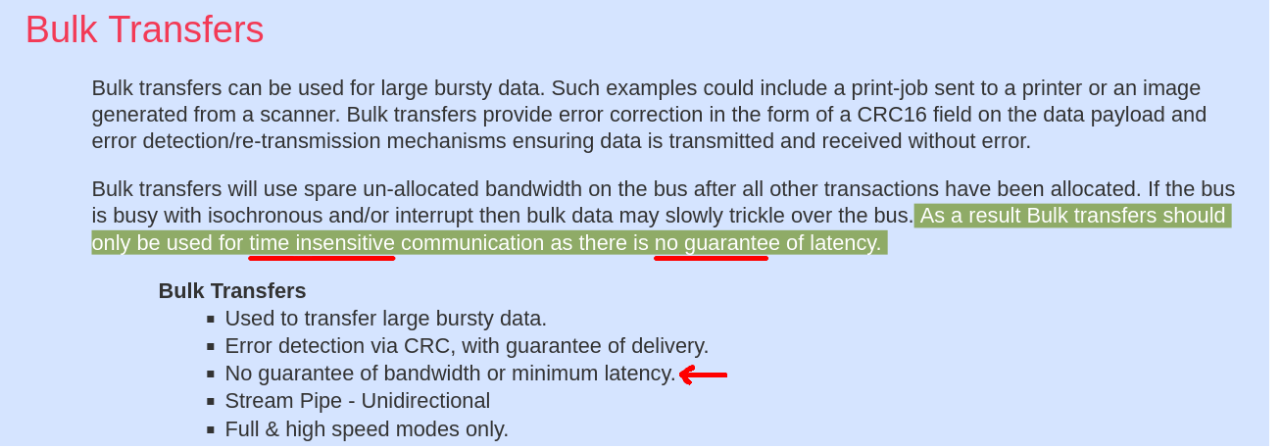

Gustavino Inviato 8 Novembre 2024 Autore Condividi Inviato 8 Novembre 2024 Proprio non comprendi che RME si fregia della bassa latenza la bulk non puo assicurare ne banda e ne proprio la latenza !!! per questo non puo essere difatti qui qui ammistratore RME specifica bulk ( tipica x dati) Link al commento https://melius.club/topic/22413-usb-bulk-non-%C3%A8-adatta-allaudio/page/5/#findComment-1347181 Condividi su altri siti Altre opzioni di condivisione...

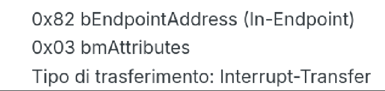

Gustavino Inviato 8 Novembre 2024 Autore Condividi Inviato 8 Novembre 2024 10 minutes ago, ilmisuratore said: Hai studiato cosa vuol dire interrupt ???? A me non mi pare...mi sembra piuttosto che tu voglia distogliere l'attenzione su qualcosa che è palesemente chiara studia tu che ne hai bisogno visto che non sei un informatico e' uno dei 4 protocolli di trasferimento dati usb e garantisce proprio la latenza Link al commento https://melius.club/topic/22413-usb-bulk-non-%C3%A8-adatta-allaudio/page/5/#findComment-1347184 Condividi su altri siti Altre opzioni di condivisione...
ilmisuratore Inviato 8 Novembre 2024 Condividi Inviato 8 Novembre 2024 Adesso, Gustavino ha scritto: Proprio non comprendi che RME si fregia della bassa latenza la bulk non puo assicurare ne banda e ne proprio la latenza !!! per questo non puo essere difatti qui qui ammistratore RME specifica bulk ( tipica x dati) Non c'entra nulla, hai scambiato l'interrupt per un "protocollo" quando altro non è che l'interrogazione di una periferica, e che indica precisamente l'implementazione di un feedback di controllo Link al commento https://melius.club/topic/22413-usb-bulk-non-%C3%A8-adatta-allaudio/page/5/#findComment-1347185 Condividi su altri siti Altre opzioni di condivisione...
Gustavino Inviato 8 Novembre 2024 Autore Condividi Inviato 8 Novembre 2024 7 minutes ago, ilmisuratore said: Non c'entra nulla, hai scambiato l'interrupt per un "protocollo" quando altro non è che l'interrogazione di una periferica, e che indica precisamente l'implementazione di un feedback di controllo non vedi bene ?? Link al commento https://melius.club/topic/22413-usb-bulk-non-%C3%A8-adatta-allaudio/page/5/#findComment-1347191 Condividi su altri siti Altre opzioni di condivisione...

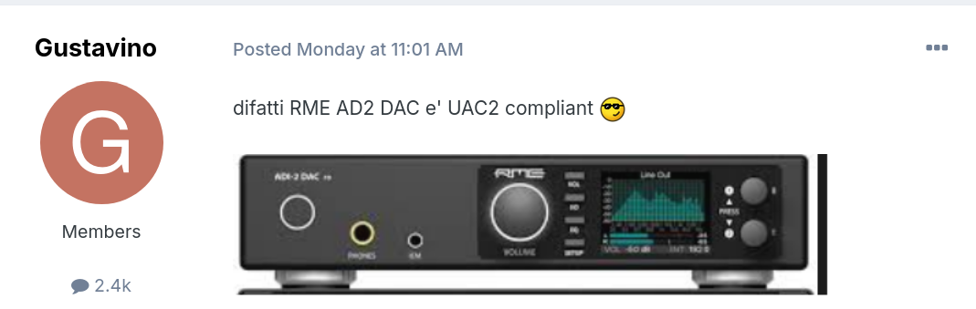

Gustavino Inviato 8 Novembre 2024 Autore Condividi Inviato 8 Novembre 2024 RME sul loro dac Link al commento https://melius.club/topic/22413-usb-bulk-non-%C3%A8-adatta-allaudio/page/5/#findComment-1347207 Condividi su altri siti Altre opzioni di condivisione...
ilmisuratore Inviato 8 Novembre 2024 Condividi Inviato 8 Novembre 2024 8 minuti fa, Gustavino ha scritto: RME sul loro dac Evidentemente lo fai apposta...salti da palo in frasca Adesso passi al modello ADI-2 per sottolineare che funziona tramite isocrona bah...lasciamo perdere... Link al commento https://melius.club/topic/22413-usb-bulk-non-%C3%A8-adatta-allaudio/page/5/#findComment-1347216 Condividi su altri siti Altre opzioni di condivisione...
Ggr Inviato 8 Novembre 2024 Condividi Inviato 8 Novembre 2024 Bulk interrupt, che è? Sesso tra porte usb? 🙂 1 Link al commento https://melius.club/topic/22413-usb-bulk-non-%C3%A8-adatta-allaudio/page/5/#findComment-1347227 Condividi su altri siti Altre opzioni di condivisione...
Gustavino Inviato 8 Novembre 2024 Autore Condividi Inviato 8 Novembre 2024 48 minutes ago, ilmisuratore said: Evidentemente lo fai apposta...salti da palo in frasca Adesso passi al modello ADI-2 per sottolineare che funziona tramite isocrona bah...lasciamo perdere... Ho solo dimostrato che non sono bulk neanche i loro DAC visto che di dac stiamo discutendo perdi su tutta la linea Link al commento https://melius.club/topic/22413-usb-bulk-non-%C3%A8-adatta-allaudio/page/5/#findComment-1347272 Condividi su altri siti Altre opzioni di condivisione...
ilmisuratore Inviato 8 Novembre 2024 Condividi Inviato 8 Novembre 2024 2 minuti fa, Gustavino ha scritto: Ho solo dimostrato che non sono bulk neanche i loro DAC visto che di dac stiamo discutendo perdi su tutta la linea Alcuni prodotti erano BULK, altri no...semplice, basta accettare le cose per come stanno Non hai dimostrato nulla, tranne quello di non considerare nemmeno il descriptor della stessa UC in cui gli interrupt interrogano il device e...a seguito...ricevono pacchettizzazione di massa (bulk) in cui palesemente viene anche riportata la velocità (alta) Detto questo divertiti, metti faccine, metti screenshot a tuo modo e piacimento, il descriptor non cambierà, ne i caratteri, men che meno il bulk (che poi a me di sto bulk mi interessa una ceppa) Link al commento https://melius.club/topic/22413-usb-bulk-non-%C3%A8-adatta-allaudio/page/5/#findComment-1347280 Condividi su altri siti Altre opzioni di condivisione...

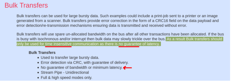

Gustavino Inviato 8 Novembre 2024 Autore Condividi Inviato 8 Novembre 2024 7 minutes ago, ilmisuratore said: Alcuni prodotti erano BULK, altri no...semplice, basta accettare le cose per come stanno Non hai dimostrato nulla, tranne quello di non considerare nemmeno il descriptor della stessa UC in cui gli interrupt interrogano il device e...a seguito...ricevono pacchettizzazione di massa (bulk) in cui palesemente viene anche riportata la velocità (alta) Detto questo divertiti, metti faccine, metti screenshot a tuo modo e piacimento, il descriptor non cambierà, ne i caratteri, men che meno il bulk (che poi a me di sto bulk mi interessa una ceppa) il consorzio internazionale non ha mai scelto il bulk per ovvi problemi di latenza rassegnati Usb audio class e' solo e sempre Isochrono lesson n2 Link al commento https://melius.club/topic/22413-usb-bulk-non-%C3%A8-adatta-allaudio/page/5/#findComment-1347289 Condividi su altri siti Altre opzioni di condivisione...
Gustavino Inviato 8 Novembre 2024 Autore Condividi Inviato 8 Novembre 2024 11 minutes ago, ilmisuratore said: Atranne quello di non considerare nemmeno il descriptor della stessa UC in cui gli interrupt interrogano il device anche qui erri profondamente Link al commento https://melius.club/topic/22413-usb-bulk-non-%C3%A8-adatta-allaudio/page/5/#findComment-1347292 Condividi su altri siti Altre opzioni di condivisione...
