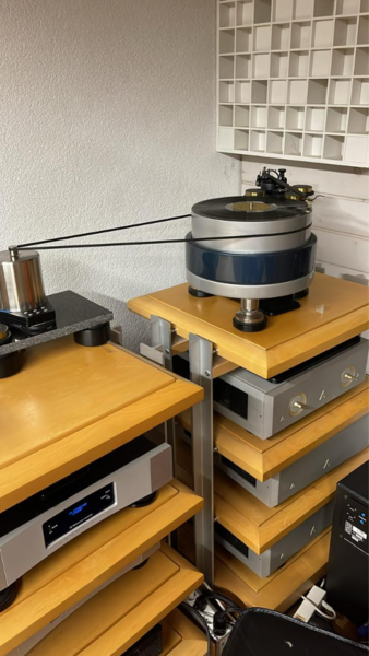

Titian Inviato 8 Novembre 2024 Autore Condividi Inviato 8 Novembre 2024 Il mio ha piatto ad alta massa motore esterno. Ha importanza? Giradischi AAS Gabriel del 1998 (modello che poi DaVinci ha usato per sviluppare i loro giradischi). Link al commento https://melius.club/topic/22441-cinghie-per-giradischi/#findComment-1347337 Condividi su altri siti Altre opzioni di condivisione...
carloc1 Inviato 9 Novembre 2024 Condividi Inviato 9 Novembre 2024 19 ore fa, Titian ha scritto: Il mio ha piatto ad alta massa motore esterno. Ha importanza? Certo che ha importanza, vedo che hai un motore esterno che immagino abbia una buona coppia. Dalla mia esperienza con la Nouvelle Platine di Verdier, i migliori risultati li ottenuti con il filo in Dyneema utilizzando il motore originale Verdier. Invece, utilizzando un motore Jasmine con la puleggia a bariletto che mi consente di utilizzare anche cinghie piatte, il miglior risultato l'ho ottenuto utilizzando il leader tape dei registratori a bobina come cinghia di trasmissione. Link al commento https://melius.club/topic/22441-cinghie-per-giradischi/#findComment-1347803 Condividi su altri siti Altre opzioni di condivisione...
carloc1 Inviato 9 Novembre 2024 Condividi Inviato 9 Novembre 2024 Comunque, nessuna cinghia elastica. il Dyneema ed il leader tape non sono elastici. Link al commento https://melius.club/topic/22441-cinghie-per-giradischi/#findComment-1347804 Condividi su altri siti Altre opzioni di condivisione...
