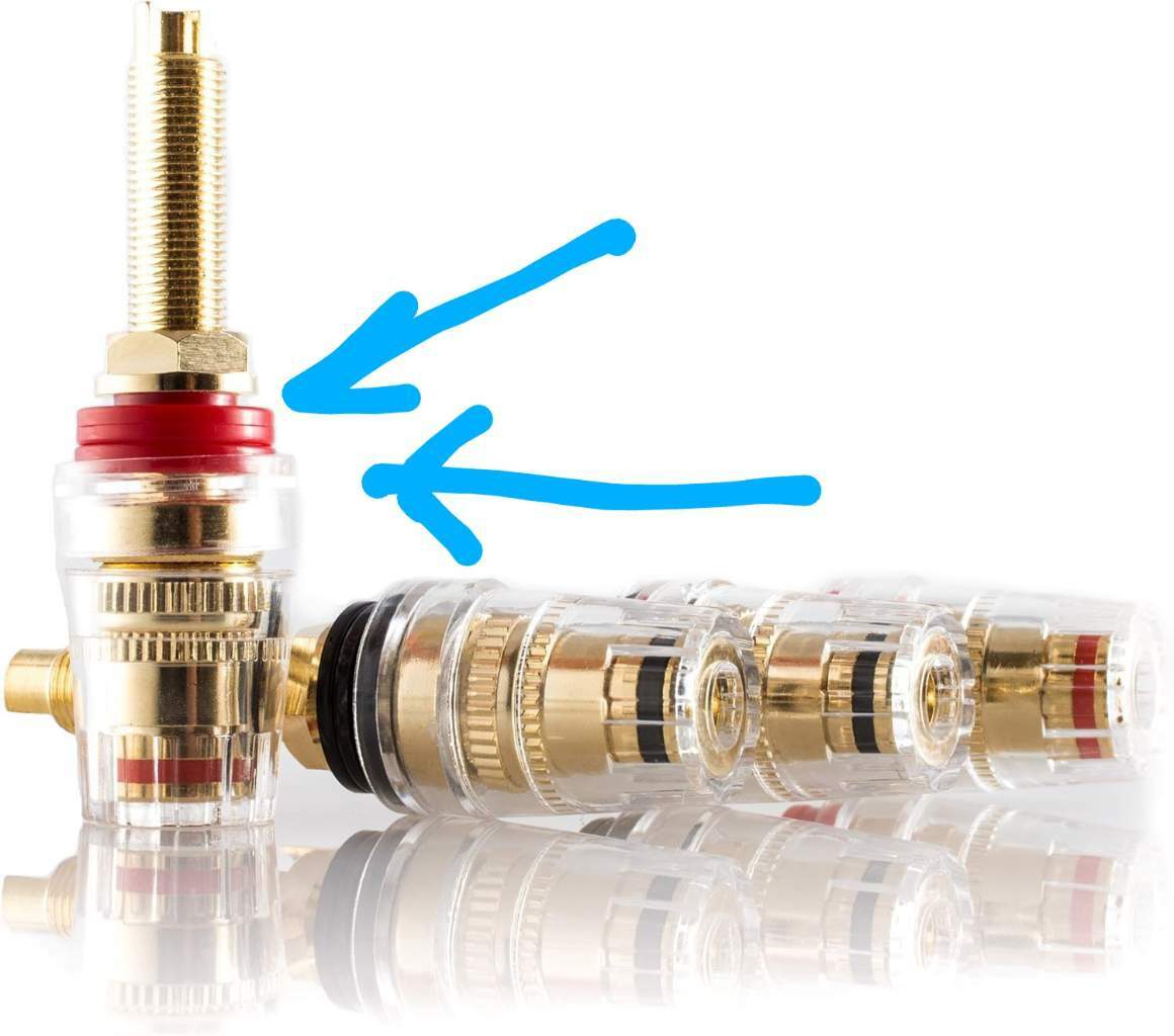

jackreacher Inviato 9 Novembre 2024 Condividi Inviato 9 Novembre 2024 3 ore fa, ildoria76 ha scritto: Avendo avuto dei problemi di serraggio con i connettori binding posteriori delle mie Fortè IV, Ciao, forse i connettori ruotavano nelle loro sedi? Se si , potresti smontarli uno ad uno e nel rimontarli usare un po' di smalto trasparente (poco) per unghie nei punti di contatto tra base connettore, guarnizioni e pannello, senza sporcare la parte del conduttore. Per il resto non toccherei nulla, perché quello è il progetto, pannelli di truciolare compreso. Ovviamente si, sono ampiamente "gonfiate" di prezzo, ci sono diffusori simili con fascino retrò costruiti meglio e che costano meno... Link al commento https://melius.club/topic/22453-anatomia-interna-delle-klipsch-fort%C3%A8-iv-e-riflessione-sui-cavi-e-cablaggio-interno/page/2/#findComment-1347875 Condividi su altri siti Altre opzioni di condivisione...

ildoria76 Inviato 9 Novembre 2024 Autore Condividi Inviato 9 Novembre 2024 5 minuti fa, jackreacher ha scritto: Ciao, forse i connettori ruotavano nelle loro sedi? Se si , potresti smontarli uno ad uno e nel rimontarli usare un po' di smalto trasparente (poco) per unghie nei punti di contatto tra base connettore, guarnizioni e pannello, senza sporcare la parte del conduttore. Per il resto non toccherei nulla, perché quello è il progetto, pannelli di truciolare compreso. Ovviamente si, sono ampiamente "gonfiate" di prezzo, ci sono diffusori simili con fascino retrò costruiti meglio e che costano meno... So benissimo come risolvere il problema...ed il migliore non è quello di usare smalto per le unghie anche perchè i dadi interni avevano già del frena filetto...ma non era sufficiente evidentemente Link al commento https://melius.club/topic/22453-anatomia-interna-delle-klipsch-fort%C3%A8-iv-e-riflessione-sui-cavi-e-cablaggio-interno/page/2/#findComment-1347883 Condividi su altri siti Altre opzioni di condivisione...

jackreacher Inviato 9 Novembre 2024 Condividi Inviato 9 Novembre 2024 11 minuti fa, ildoria76 ha scritto: i dadi interni avevano già del frena filetto Certamente, infatti ruotano i morsetti solidalmente ai dadi e tutto, perché scivolano sulla flangia forata. Lo smalto andrebbe dove indicato. Poi fai tu... Link al commento https://melius.club/topic/22453-anatomia-interna-delle-klipsch-fort%C3%A8-iv-e-riflessione-sui-cavi-e-cablaggio-interno/page/2/#findComment-1347898 Condividi su altri siti Altre opzioni di condivisione...
