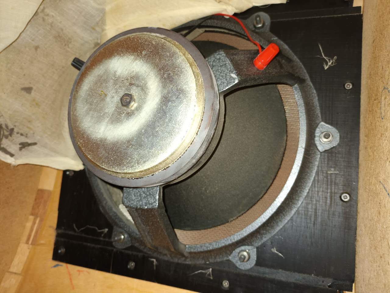

Gustavino Inviato 9 Novembre 2024 Condividi Inviato 9 Novembre 2024 @ildoria76 puoi togliere delle risonanze al cestello se in lamiera ,anche sulle trombette bluetack o similari anche irrigidire il mobile se semplice scatola senza rinforzi orizzontali Link al commento https://melius.club/topic/22453-anatomia-interna-delle-klipsch-fort%C3%A8-iv-e-riflessione-sui-cavi-e-cablaggio-interno/page/4/#findComment-1348086 Condividi su altri siti Altre opzioni di condivisione...

PietroPDP Inviato 10 Novembre 2024 Condividi Inviato 10 Novembre 2024 Se posso consigliarti una cosa, prova a rifare i cablaggi, ma usa faston più buoni di quelli che ci sono tipo Thender li fa dorati. Non ti dico i Furutech che costano cifre assurde. Ok la saldatura è più diretta, ma in caso non ti piacesse il risultato puoi tornare indietro facilmente. Molti che hanno cambiato i cavi interni poi sono tornati indietro e un faston non credo che sia il problema, poi se il cavo ti piace lo saldi quando sei sicuro se proprio ci tieni. Comunque pur avendo usato vari stagni le connessioni a crimpare non sono così scarse, anzi a volte preferibili, ad esempio Audioquest non usa stagno giusto per citare un costruttore. Il problema dei faston è il leva e metti che non va fatto, lo metti stretto bene e lo lasci, perchè poi se soggetto a più connessioni e riconnessioni diventa lasco, ma e non lo tocchi come deve essere è per assurdo una buona connessione. Il discorso dei cavi da 2 mmq interni non è un problema, in caso lo è la qualità degli stessi, ma il suono che ti piace che senti viene anche da quello, per un tw ad esempio sono anche sovrabbondanti per assurdo. Quando metterai cavi buoni però qualche rischio c'è, ho timore sulla tromba, quei cavi attuali ti fanno pure un po' da "filtro", speriamo bene, perchè qualche rischio c'è. Quando alzi la risoluzione poi c'è anche l'altro scotto da pagare. Quindi il mio consiglio è di poter tornare indietro, ti auguro di no, ma non si sa mai. Link al commento https://melius.club/topic/22453-anatomia-interna-delle-klipsch-fort%C3%A8-iv-e-riflessione-sui-cavi-e-cablaggio-interno/page/4/#findComment-1348169 Condividi su altri siti Altre opzioni di condivisione...

saltato Inviato 10 Novembre 2024 Condividi Inviato 10 Novembre 2024 Basta togliere tutti i faston in latta,quelle 4 lamelle sempre in latta e saldare tutto. E sei a posto. Il cavo non e male. Link al commento https://melius.club/topic/22453-anatomia-interna-delle-klipsch-fort%C3%A8-iv-e-riflessione-sui-cavi-e-cablaggio-interno/page/4/#findComment-1348493 Condividi su altri siti Altre opzioni di condivisione...
