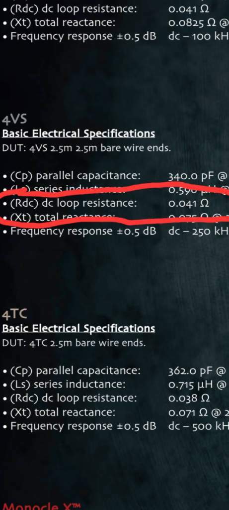

Ggr Inviato 10 Novembre 2024 Condividi Inviato 10 Novembre 2024 Il cavo è importante che abbia bassa resistenza per non diminuire il fattore do smorzamento dell'amplificatore. Ma se l'amplificatore ha un basso fattore di smorzamento, nessun pitone farà il miracolo. Le dt8 che avevo sentito io, erano pilotate da uno jadis a valvole, era un gran bel suonarw, ma il basso non mi convinse. Poi le ascoltai collegate ad un è 380 fecero tutto un altro effetto, e le avrei prese. Ma Dopo di che ascoltai ancora le d20 con lo stesso ampli, e scelsi le d20. Link al commento https://melius.club/topic/22454-cavo-di-potenza-per-proac-dt8/#findComment-1348352 Condividi su altri siti Altre opzioni di condivisione...

Carson Inviato 10 Novembre 2024 Autore Condividi Inviato 10 Novembre 2024 3 ore fa, Ggr ha scritto: Ma se l'amplificatore ha un basso fattore di smorzamento, nessun pitone farà il miracolo. Ti riporto passo passo i dati presenti su una recensione di Audioreview (stranamente non li trovo sul manuale d’uso) su 8ohm: 8,1 a 100hz; 8,1 a 1 kHz; 8,6 a 10 kHz; 10,2 a 20 kHz. 3 ore fa, Ggr ha scritto: Il cavo è importante che abbia bassa resistenza Qual’è il parametro a cui devo fare riferimento? Ti ringrazio. Link al commento https://melius.club/topic/22454-cavo-di-potenza-per-proac-dt8/#findComment-1348567 Condividi su altri siti Altre opzioni di condivisione...

Ggr Inviato 10 Novembre 2024 Condividi Inviato 10 Novembre 2024 2 ore fa, Carson ha scritto: Qual’è il parametro a cui devo fare riferimento? Ti ringrazio. È il parametro che ha come unità di misura gli ohm. Sinbolo omega. Lo smorzamento del tuo ampli è un po basso ma costante a tutte le frequenze. Sono valori normali per un ampli a valvole. Con valori così bassi, comunque il cavo non è influente. Link al commento https://melius.club/topic/22454-cavo-di-potenza-per-proac-dt8/#findComment-1348654 Condividi su altri siti Altre opzioni di condivisione...
Carson Inviato 10 Novembre 2024 Autore Condividi Inviato 10 Novembre 2024 6 minuti fa, Ggr ha scritto: È il parametro che ha come unità di misura gli ohm. Sinbolo omega. Perdonami, mi sono espresso malissimo. Intendevo il valore di riferimento in ohm, tenendo conto del fattore di smorzamento del mio ampli. Link al commento https://melius.club/topic/22454-cavo-di-potenza-per-proac-dt8/#findComment-1348657 Condividi su altri siti Altre opzioni di condivisione...
