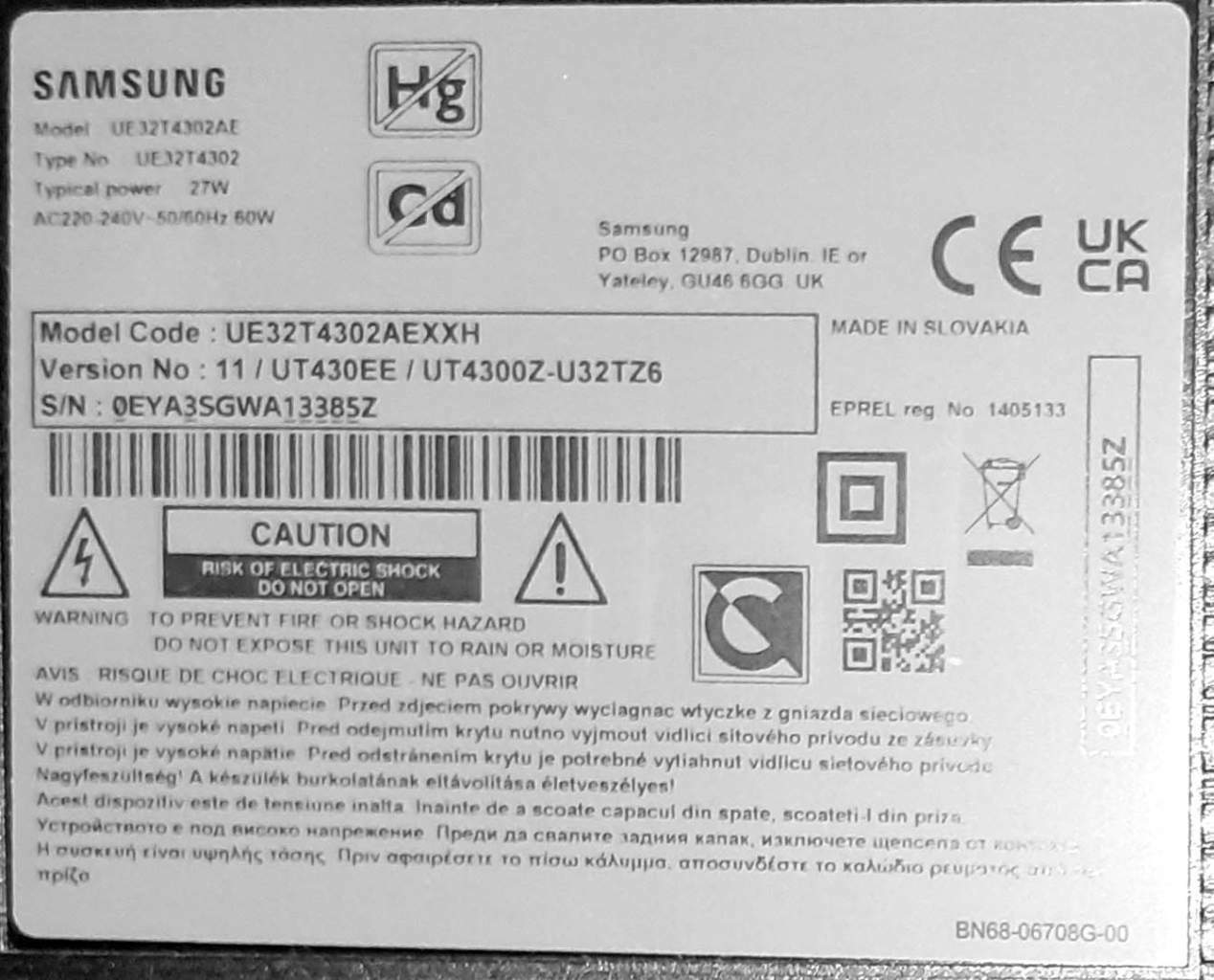

Fabio Cottatellucci Inviato 17 Novembre 2024 Condividi Inviato 17 Novembre 2024 Ciao ragazzi recentemente ho acquistato tre televisori smart TV Samsung, ovviamente nuovi e di produzione attuale. Medie dimensioni e medio prezzo. Vado a fare la prima accensione, e: uno, installato in montagna, esegue su mio input la sintonia automatica e va tutto a posto (continua a chiedermi un account Samsung); due, installati in città (Roma), eseguono su mio input la sintonia automatica ma mi sfanculano le emittenti su tutta la banda (ad esempio, sulla posizione 1 vedo il canale TV di Radio-non-so-che, il primo canale RAI non mi ricordo manco più dove sta, Canale 5 sta tipo sul 162 (continuano anche questi televisori a chiedermi un account Samsung). Non credo che la collocazione geografica c'entri, ma l'ho menzionata perché non si sa mai. Inutile dire che sulla manualistica non trovo nulla (intendo il manuale esteso scaricato dal Web). Mi sono fatto venire l'emicrania navigando fra i menù; i venditori ovviamente non sanno nulla del problema, quindi mi sono rivolto al Forum per non perdere una settimana di vita su questa faccenda. Ma che caspita sta succedendo e come si rimedia? E perché solo su due televisori su tre? E' accaduto a qualcun altro? PS Vi allego modello e matricola di uno dei due che hanno il problema. Link al commento https://melius.club/topic/22567-televisori-samsung-sullorlo-di-una-crisi-di-nervi/ Condividi su altri siti Altre opzioni di condivisione...

PietroPDP Inviato 18 Novembre 2024 Condividi Inviato 18 Novembre 2024 @Fabio Cottatellucci Non hai messo bene in fase la TV, usa il metodo Chiappetta Comunque a parte gli scherzi, l'account Samsung te lo devi fare, non è nulla di che, ma ti serve anche per la garanzia e tutto. Il dubbio che mi viene, perchè ho avuto una TV Samsung vecchiotta che presi alla Coop molti anni fa, forse anche 10, che era per il mercato tedesco e non potevi mettere Italia nella ricerca canali, ma Francia, poi funzionava tutto normale. Controlla bene per quale mercato erano stati fatti se riesci a risalire. Mi sembra da quello che dici che il problema è simile. Anzi per non saper ne leggere e ne scrivere, prova come ti ho detto, al limite torni indietro. Comunque prova a sentire l'assistenza Samsung, magari sanno già la soluzione. Intanto in bocca al lupo e incrociamo le dita o "li diti" come si dice dalle nostre parti. 1 Link al commento https://melius.club/topic/22567-televisori-samsung-sullorlo-di-una-crisi-di-nervi/#findComment-1355889 Condividi su altri siti Altre opzioni di condivisione...
Fabio Cottatellucci Inviato 18 Novembre 2024 Autore Condividi Inviato 18 Novembre 2024 14 minuti fa, PietroPDP ha scritto: Comunque a parte gli scherzi, l'account Samsung te lo devi fare, non è nulla di che, ma ti serve anche per la garanzia e tutto. Già ce l'ho, è che mi sento grandefrtellizzato... 14 minuti fa, PietroPDP ha scritto: che era per il mercato tedesco e non potevi mettere Italia nella ricerca canali, ma Francia, poi funzionava tutto normale. Controlla bene per quale mercato erano stati fatti se riesci a risalire. Mi sembra da quello che dici che il problema è simile. Questo è MOLTO interessante, grazie! All'accensione, mi hanno chiesto se volevo settare su - tipo - Serbia, Ungheria, non so cosa e Italia: io però ho scelto Italia. Ma se setto su ungherese, poi come caspita torno sull'italiano? Tu i menù li avevi in italiano o in francese? Domani provo... PS Ma non è uguale se cambio il cavo dell'antenna? Link al commento https://melius.club/topic/22567-televisori-samsung-sullorlo-di-una-crisi-di-nervi/#findComment-1355892 Condividi su altri siti Altre opzioni di condivisione...
PietroPDP Inviato 18 Novembre 2024 Condividi Inviato 18 Novembre 2024 @Fabio Cottatellucci Dai alla fine è un account in più o uno in meno non ti cambia la vita. Come menù di impostazione lingua non lo devi toccare, quello va bene in italiano, eviterei di metterlo in turcomanno, perchè dopo saranno solo bestemmie in quella lingua. Purtroppo vado a memoria, perchè la mia ex TV si erano rotti gli altoparlanti e per un po' sono andato con 2 casse da PC, aveva ancora l'uscita cuffia, con l'avvento del nuovo standard dovevo prendere un decoder nuovo e alla fine ho optato direttamente per una nuova TV, quindi vado a memoria e la mia memoria fa abbastanza cilecca. Sulla mia mi sembra si poteva impostare la zona da cui potevi fare la ricerca dei canali TV e tra tutte quelle ovviamente mancava l'Italia e avevo messo Francia, in quel modo i canali andavano a posto. La rabbia è che c'erano paesi che lasciamo perdere e non l'Italia, vabbè. Ovviamente non so se il tuo è un caso simile, per me fai prima a sentire l'assistenza, però cercando un attimo su Google sembra che la versione UE32T4302AE è o inglese o di un altro paese che non saprei, mentre quella italiana avrebbe dovuto avere come sigla UE32T4302AK, devi andare a fondo, credo sia semplicemente come è successo a me una versione europea di un altro paese e l'Italia è un po' il terzo mondo, già sei fortunato se c'è come lingua dei menù. 1 Link al commento https://melius.club/topic/22567-televisori-samsung-sullorlo-di-una-crisi-di-nervi/#findComment-1355893 Condividi su altri siti Altre opzioni di condivisione...
