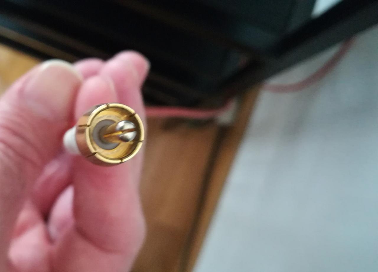

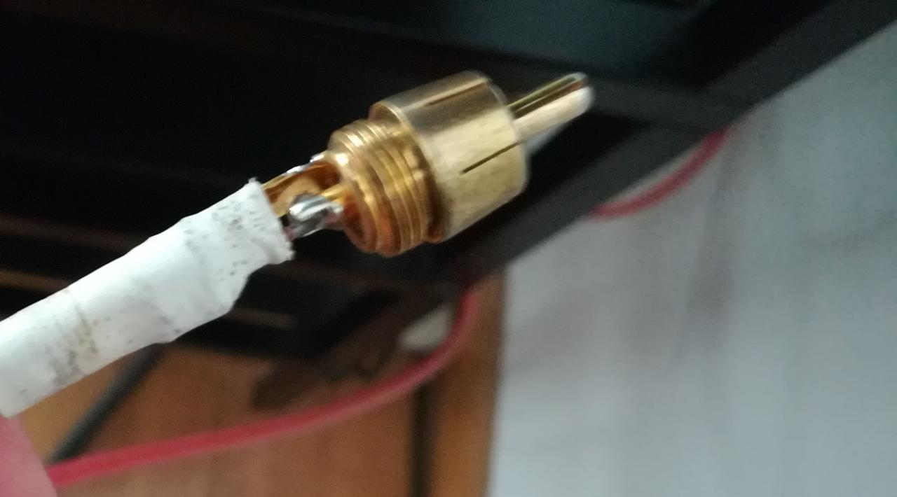

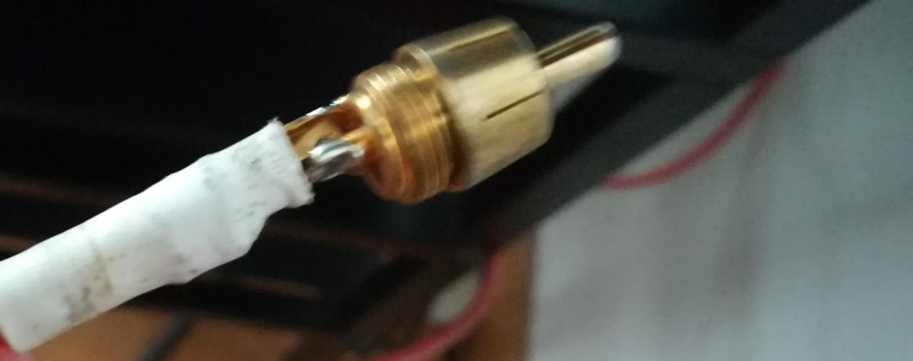

Fabio Meno. Inviato 28 Maggio 2021 Condividi Inviato 28 Maggio 2021 @Bohemien ma le saldature riesci a vederle svitando il cappuccio? Se mandi una foto del connettore potremmo aiutarti meglio. L'influenza sul suono in genere è davvero piccola, ma tra un rca scarso e uno fatto bene può anche essere ben udibile. Certo che, potremmo consigliarti connettori che fanno meno danni di quelli che usi ora. Link al commento https://melius.club/topic/2271-problema-cavo-di-segnale/#findComment-100204 Condividi su altri siti Altre opzioni di condivisione...
Bohemien Inviato 28 Maggio 2021 Autore Condividi Inviato 28 Maggio 2021 Grazie a tutti per le risposte! Faccio i compiti (e le foto) e vi aggiorno... Link al commento https://melius.club/topic/2271-problema-cavo-di-segnale/#findComment-100516 Condividi su altri siti Altre opzioni di condivisione...
Bohemien Inviato 28 Maggio 2021 Autore Condividi Inviato 28 Maggio 2021 non so se sono foto di qualità tale da servire a qualcosa... Link al commento https://melius.club/topic/2271-problema-cavo-di-segnale/#findComment-100748 Condividi su altri siti Altre opzioni di condivisione...
