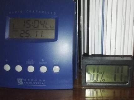

3 ore fa, loureediano ha scritto:
Ma come cavolo fate a vivere a 19 gradi?
In questo momento nella stanza dove faccio finta di lavorare, è la più fredda della casa, ho esattamente 17°C :classic_wink:
