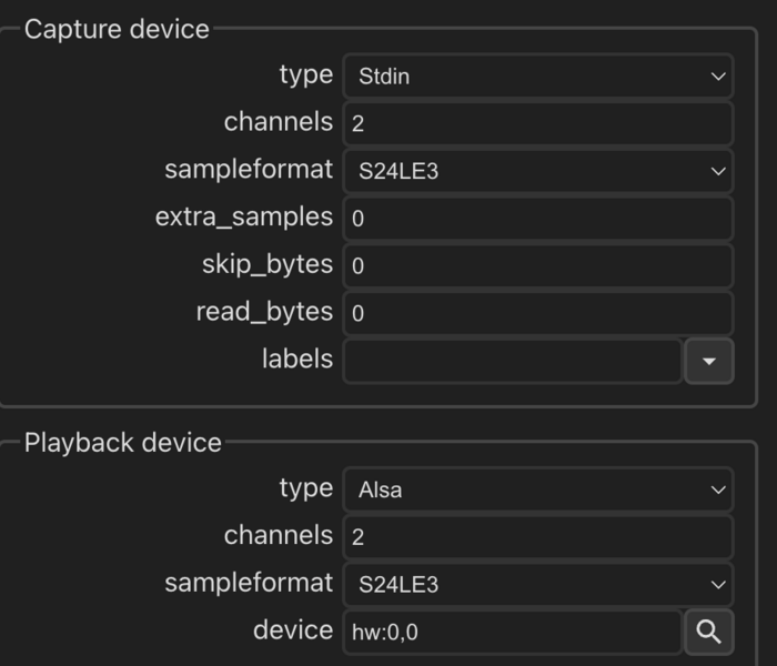

franz159 Inviato 25 Gennaio Condividi Inviato 25 Gennaio ciao a tutti ci sto provando.... ma sono fermo all'inizio.... ovvero Ho installato CamillaDSP - mi sembra correttamente, e arrivo alla GUI. Ma poi mi fermo alle configurazioni preliminari, ovvero al settaggio dei devices di capure e ouptput, che ho configurato così: Dove il device e sampleformats li ho dedotti.... Usando aplay dalla linea di comando GentooPlayerRpi5 /usr/share/camilladsp/configs # aplay -l **** List of PLAYBACK Hardware Devices **** card 0: v10 [AudioQuest DragonFly Red v1.0], device 0: USB Audio [USB Audio] Subdevices: 0/1 Subdevice #0: subdevice #0 e da SsytemInfo AUDIO CARDS INFO: CARD TYPE ADDRESS NAME -------------------------------------------------------------------------------------------------- card0 USB Audio card usb1 --> 21b4:0082 AudioQuest AudioQuest DragonFly card0 STATUS --> access: RW_INTERLEAVED format: S24_3LE subformat: STD channels: 2 rate: 44100 (44100/1) period_size: 256 buffer_size: 22050 -------------------------------------------------------------------------------------------------- Ma dope avere impostato myMPD per usare CamillaDSP e riavviato myMPD, , quando tento di riprodurre un file, mMPD fallisce sempre con questo errore: ! Failed to open audio output Ogni suggerimento su dove sbaglio è bene accettato!!! Grazie ...e anche dove posso configurare il log correttamente... perchè quando cerco di visualizzare il file di log ricevo il seuente messaggio di errore: Please configure CamillaDSP to log to: /var/log/camilladsp.log Link al commento https://melius.club/topic/22770-camilla-dsp-e-gentooplayer/#findComment-1683837 Condividi su altri siti Altre opzioni di condivisione...
franz159 Inviato 25 Gennaio Condividi Inviato 25 Gennaio Chiedo venia.... un bel riavvio non fu mai scritto... ora è partito! Link al commento https://melius.club/topic/22770-camilla-dsp-e-gentooplayer/#findComment-1683862 Condividi su altri siti Altre opzioni di condivisione...

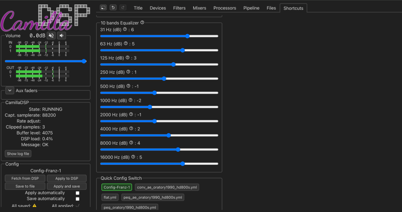

franz159 Inviato 26 Gennaio Condividi Inviato 26 Gennaio Ho cominciato a capire qualcosa... poco... ma interessante... con l'aiuto di Perplexity... Prompt: how to implement a 10 band equalizer in CamillaDSP: Risposta: CamillaDSP implements a 10-band equalizer using biquad peaking filters in its YAML configuration file, typically one filter per band applied to desired channels. Standard center frequencies for a 10-band graphic EQ are 31 Hz, 63 Hz, 125 Hz, 250 Hz, 500 Hz, 1 kHz, 2 kHz, 4 kHz, 8 kHz, and 16 kHz, with Q values around 1.4 to 2.0 for octave spacing. Configuration Steps Edit the YAML config file (e.g., config.yml) with devices, filters, and pipeline sections. ...... Create 10 peaking filters under filters (name them eq31, eq63, etc.). Add a pipeline with filter steps applying each EQ filter to stereo channels (0 and 1). Run camilladsp config.yml and adjust gains via GUI or websocket. ........ filters: eq31: type: Biquad parameters: type: Peaking freq: 31 gain: 0.0 # Adjust in dB q: 1.4 eq63: type: Biquad parameters: type: Peaking freq: 63 gain: 0.0 q: 1.4 # Repeat for 125, 250, 500, 1000, 2000, 4000, 8000, 16000 Hz pipeline: - type: Filter channel: 0 names: - eq31 - eq63 # List all 10 for left channel - type: Filter channel: 1 names: - eq31 - eq63 # List all 10 for right channel Load into CamillaGUI (web interface) for live slider control like a graphic EQ. Prompt: how to add shortcuts to CamillaDSP Risposta: CamillaDSP adds "shortcuts" via its CamillaGUI web interface, which lets you define preset configurations (like EQ profiles) for quick keyboard or button switching. ....... Add Shortcuts Edit config/gui-config.yml in the backend directory to create presets. Under shortcuts, define a name (e.g., "V-Curve") and list config changes (filters, gains, mixers). Link al commento https://melius.club/topic/22770-camilla-dsp-e-gentooplayer/#findComment-1684032 Condividi su altri siti Altre opzioni di condivisione...

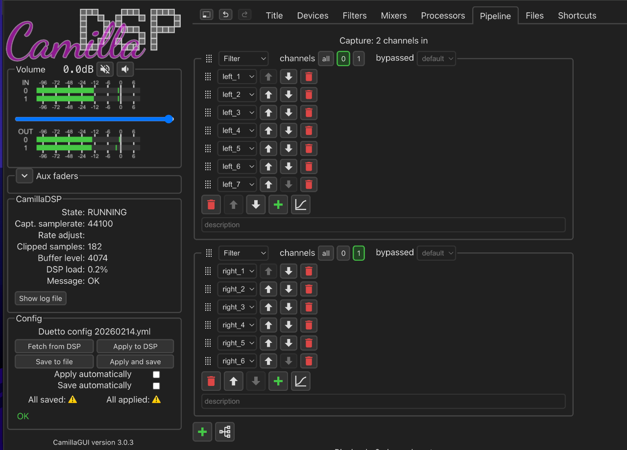

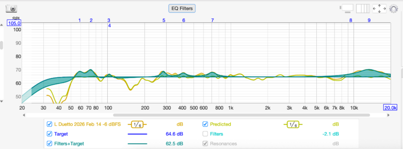

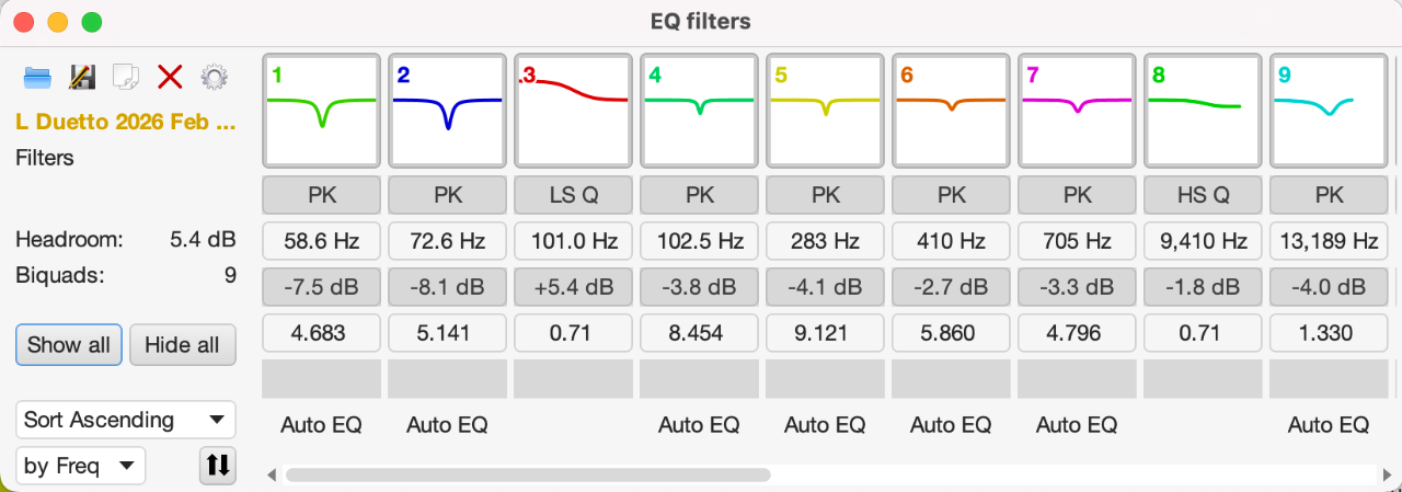

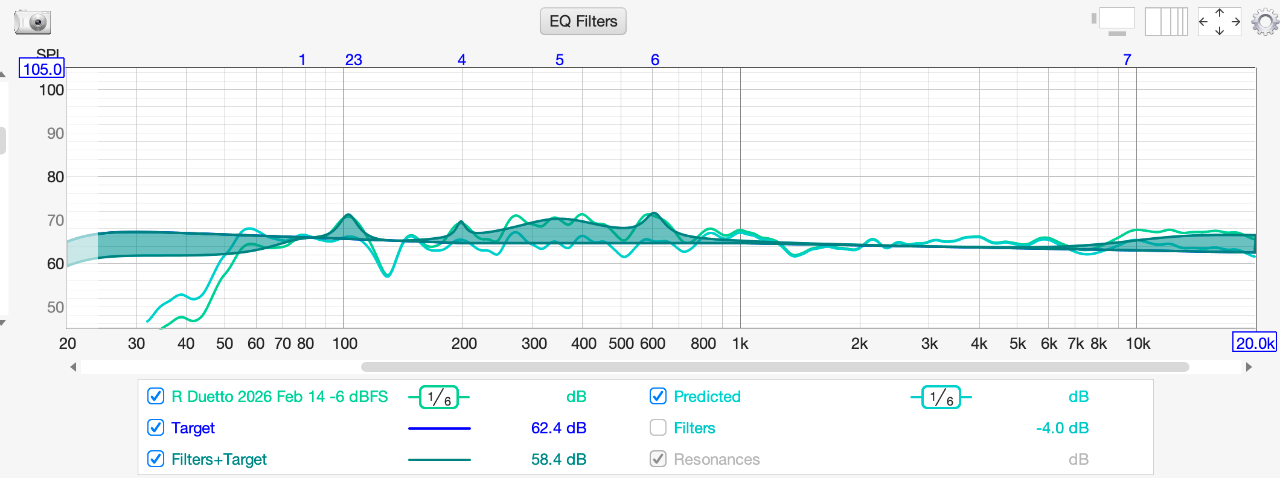

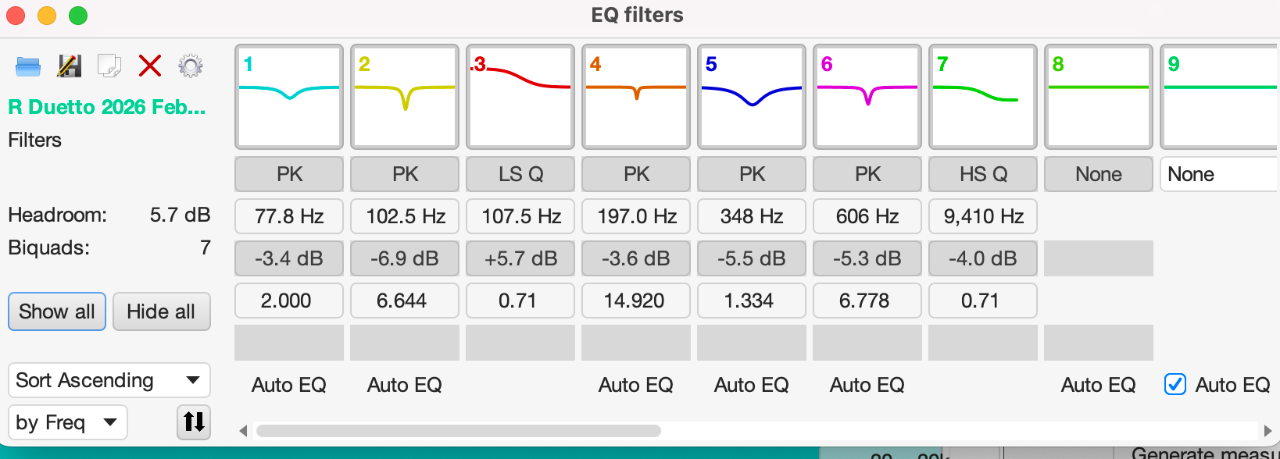

franz159 Inviato 22 Febbraio Condividi Inviato 22 Febbraio Misurato con REW e microfono miniDSP Umik-1 e creato filtri dedicati per canali sinistro e destro.... sto decidendo "a orecchio" se applicare o meno i filtri sulle alte frequenze...(ovvero filtri 8 e 9 sul canale left e filtro 7 sul canale right) Canale sinistro Canale destro Non nascondo che per impostare correttamente (spero) i vari parametri di REW ho fatto AMPIO ricorso a AI (Perplexity+ChatGPT) per farmi dare spiegazioni... La configurazione per filtri e pipeline è stata generata in automatico da REW! Cool! In azione senza filtri sulle alte frequenze: 1 Link al commento https://melius.club/topic/22770-camilla-dsp-e-gentooplayer/#findComment-1703804 Condividi su altri siti Altre opzioni di condivisione...
