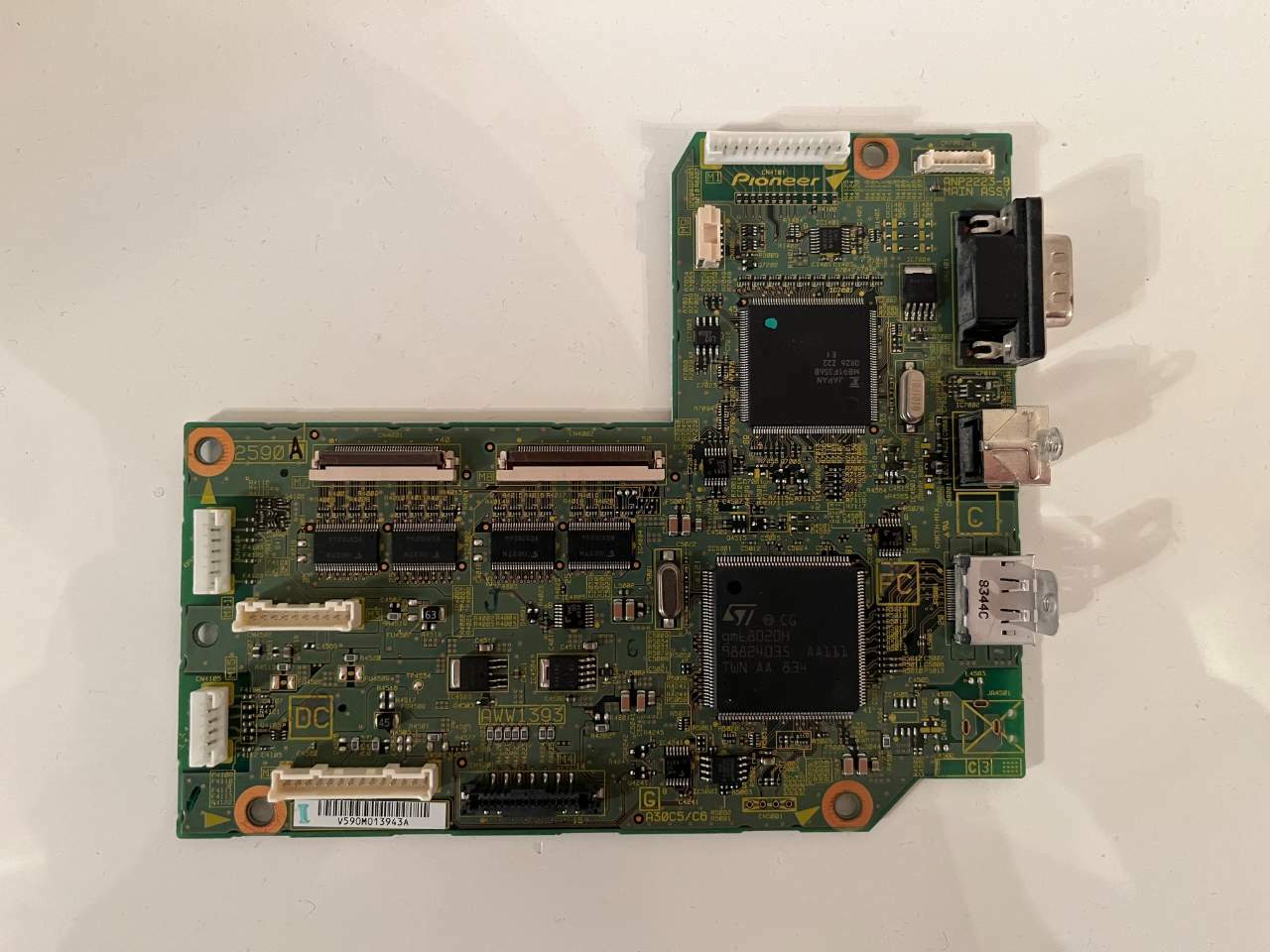

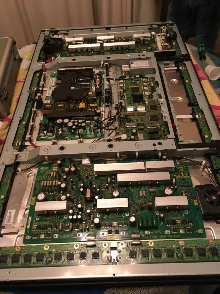

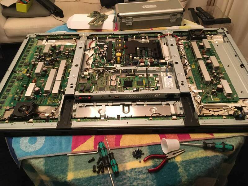

naim Inviato 5 Dicembre 2024 Condividi Inviato 5 Dicembre 2024 Ho trovato le foto di quando lo avevo aperto, se sei curioso di vedere come è fatto: Link al commento https://melius.club/topic/22866-pioneer-kuro-krp-500a-con-problema/#findComment-1371261 Condividi su altri siti Altre opzioni di condivisione...
naim Inviato 5 Dicembre 2024 Condividi Inviato 5 Dicembre 2024 Riguardando, la scheda del monitor che era stata sostituita, è proprio quella dove si infila il cavo in questione. Link al commento https://melius.club/topic/22866-pioneer-kuro-krp-500a-con-problema/#findComment-1371265 Condividi su altri siti Altre opzioni di condivisione...

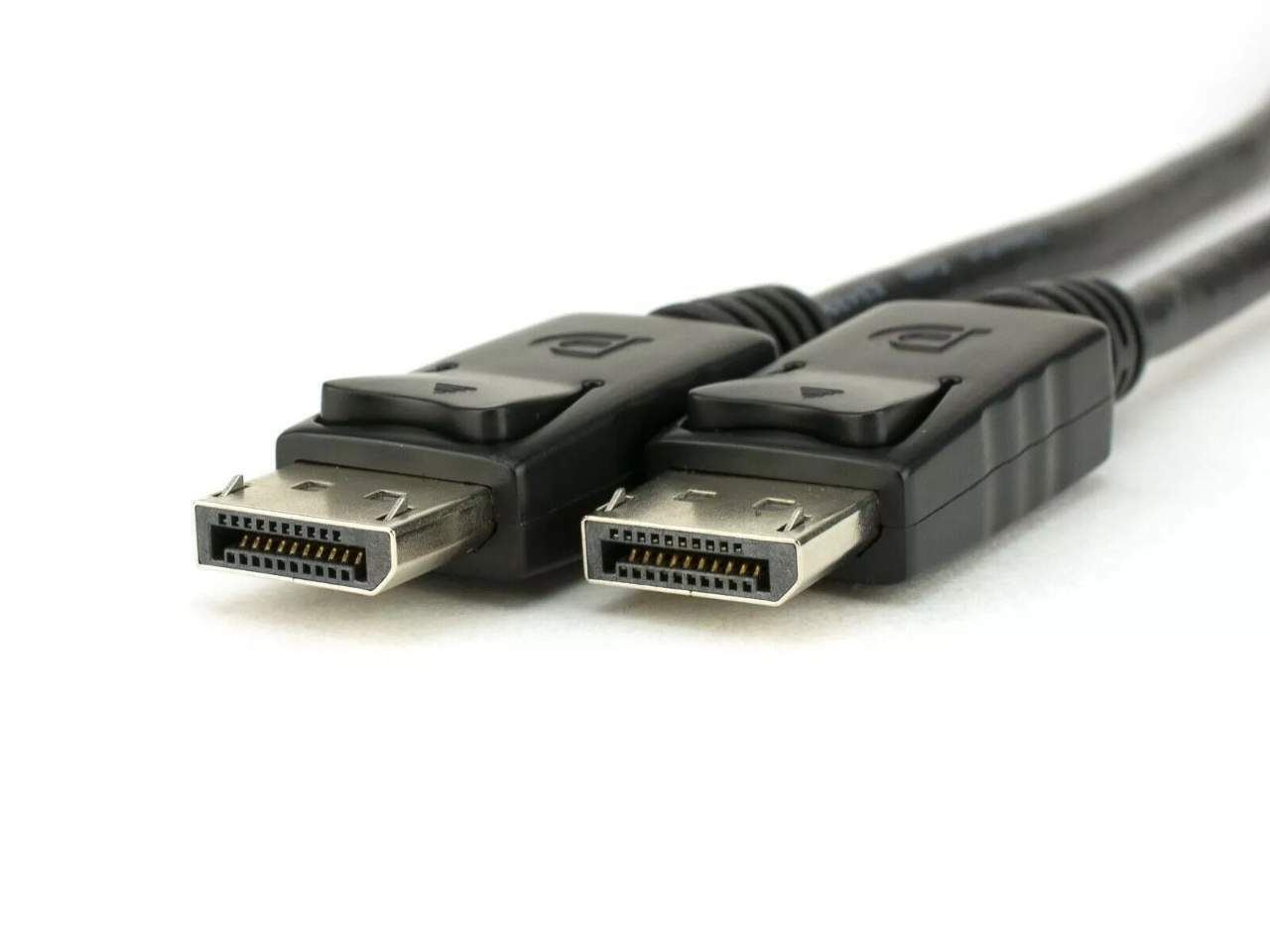

avventuriero Inviato 5 Dicembre 2024 Autore Condividi Inviato 5 Dicembre 2024 @naim Sto usando il cavo che avevo trovato insieme al Pioneer KRP-500A. Ho tutti gli imballi con padding(comprese le pellicole di ogni singolo pezzo), documenti e accessori originali. Sono ben 4 scatole: KRP-500P KRP-01 KRP-S03 PDK-TS36B I cavi inclusi sono tutti gli originali. Il cavo Displayport che collera il monitor al media receiver è al 99% il suo originale anche perché è di notevole fattura e di marchio OEM molex con nucleo in ferrite. Certamente potrei comunque provare con un nuovo cavo Displayport per vedere se cambia qualcosa. Per chi non lo sapesse il cavo Displayport è un comune cavo di trasmissione dati audio-video lanciato al pubblico più o meno proprio in quel periodo (nel 2008 circa, ma vado a memoria) ed equipaggia la quasi totalità di interfacce schede video - monitor di categoria Workstation fin dal quel periodo, sebbene negli anni successivi ha avuto una notevole diffusione anche nei prodotti consumer. È molto simile per fattezze e funzionalità al HDMI, che però è ben visibile la differenza dei connettori (HDMI trapezoidale, Displayport dritto da un estremità e trapezoidale da un altra). Link al commento https://melius.club/topic/22866-pioneer-kuro-krp-500a-con-problema/#findComment-1371305 Condividi su altri siti Altre opzioni di condivisione...
