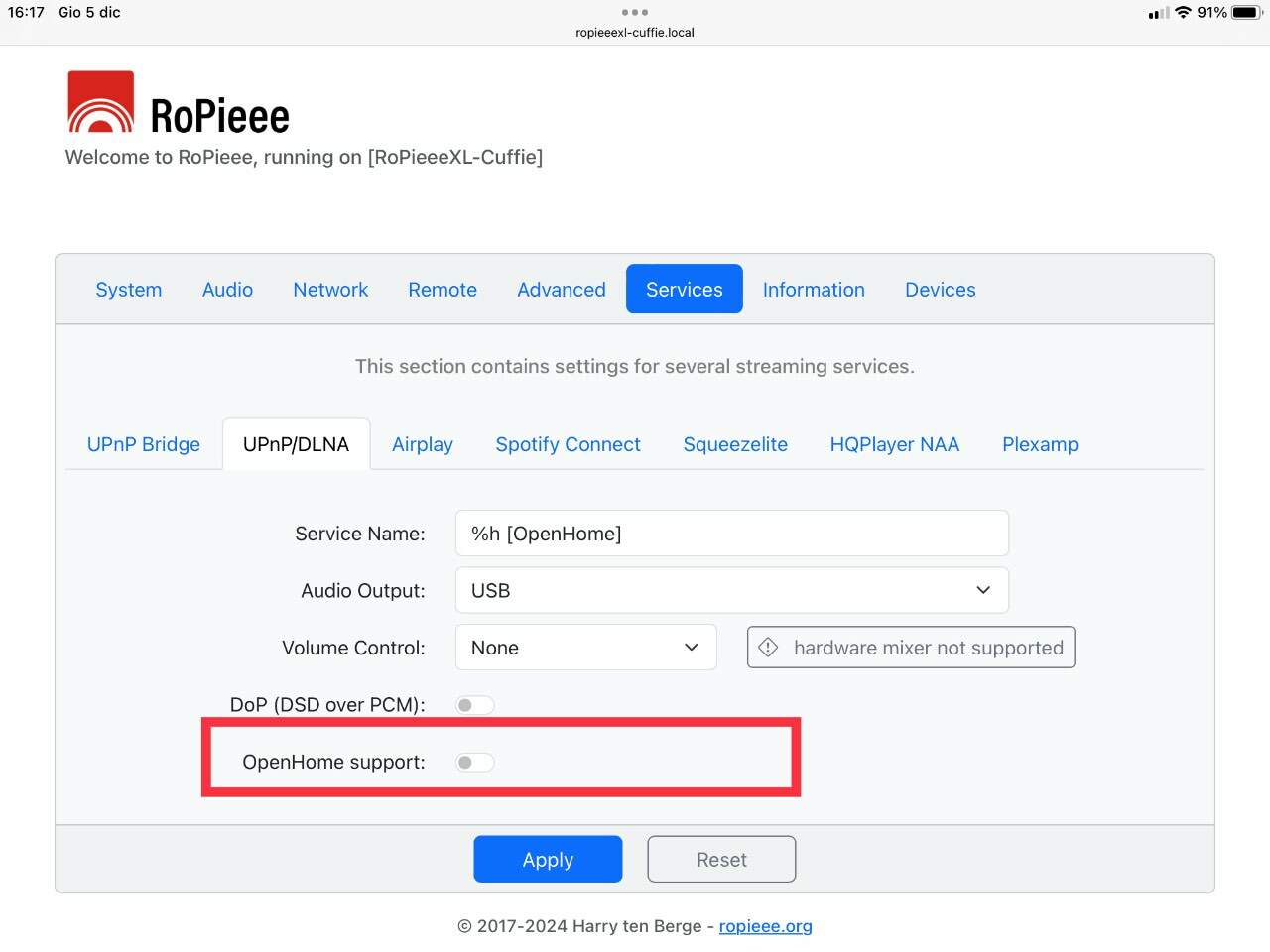

infine potresti provare a installare sul rpi3 RoPieee e abilitare OpenHome nella sezione UPNP, questo dovrebbe rendere superfluo l’uso di Bubbleupnpserver
