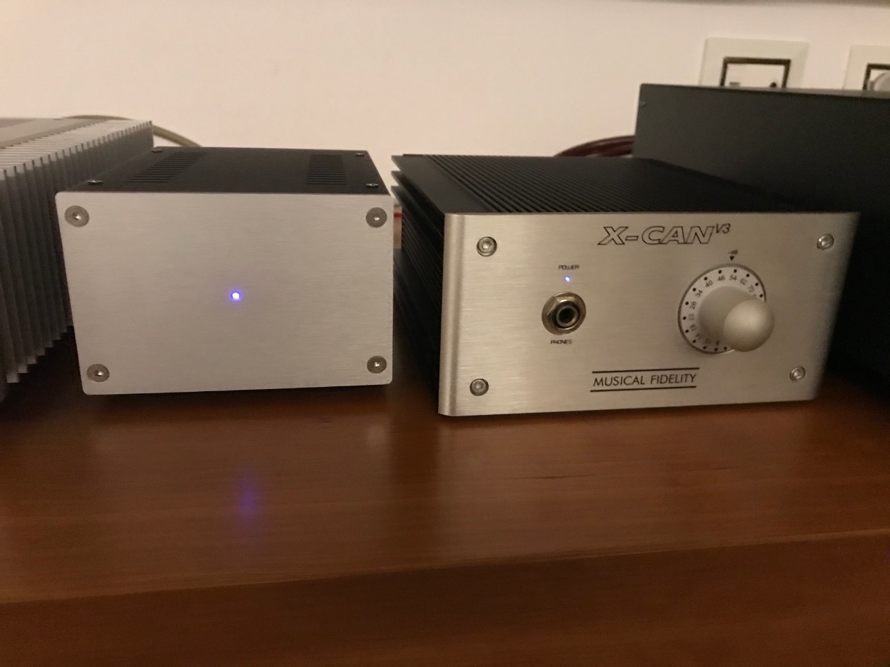

fantomas Inviato 21 Maggio 2021 Autore Condividi Inviato 21 Maggio 2021 Ciao a tutti, dopo un periodo di stop dovuto a intensa attività professionale e in parte all'arrivo di un nuovo "giocattolo" nella sezione video, rieccomi - come promesso - per completare il reportage. Terminato il lavoro di ricerca e modifica del MF x-can v3, nonchè i confronti con quello non ancora moddato, veniamo alle conclusioni. Rispetto alla versione di serie è diventato un altro strumento. Il carattere è lo stesso ma c'è un miglioramento estremo di dettaglio, aria, spazialità, matericità. Il suono è molto più ricco di sfumature, strumenti e voci più a fuoco, basso corposo e articolato e non rigonfiato. Il tutto più musicale, più naturale e meno artificiale. Non urla, suona e senza nessuno sforzo. Ovvio che sto descrivendo le mie sensazioni ma in molti passaggi, per consolidare le mie scelte, ho coinvolto mia moglie - priva di ogni inquinamento audiophile - che ha puntualmente confermato i miei riscontri. Le differenze si ascoltano facilmente con le hd580 ma diventano estremamente più tangibili con le 800s. Il risultato mi lascia pienamente soddisfatto e a volte a bocca aperta. Spesso nelle prove mi sono perso ascoltando la musica e questo è un segnale inequivocabile. La sensazione è che per migliorare questo assetto bisognerà sudare parecchio. Di seguito descrivo sinteticamente la modifica, poi metterò anche le foto (che illustreranno meglio il lavoro) e per chi sarà interessato potrò fornire una descrizione dettagliata dei componenti (non so se posso qui o nella sezione DIY). Ho sostituito: tutti i condensatori della sezione di alimentazione (mettendo panasonic, nichicon ed elna), quelli sul percorso del segnale (muse), tolti quelli in ingresso, vari bypass (mundorf e jantzen), alcune resistenze (mundorf), i diodi, gli zoccoli, il blocco rca e le valvole. Il psu è stato realizzato con un trasformatore sovradimensionato avvolto "su misura" con risultati davvero notevoli. Rifatto anche il cavo di collegamento tra ampli e psu con cavo in teflon e rame occ. Non ho toccato soltanto i transistor ma potrei farlo in futuro. I vari progetti sparsi in rete hanno tutti limitazioni di budget mentre la qualità dei componenti in alcuni punti critici fa la differenza. Capisco che se uno deve vendere un kit cerca di contenere i costi. Io invece mi sono permesso alcune "follie" alzando il tiro di qualche decina di euro per i bypass (sia segnale che alimentazione), su una resistenza e procedendo a orecchio, giocando ove possibile su valori diversi, con risultati finali che mi hanno reso veramente soddisfatto. Le valvole sono delle Philips SQ gold pin, splendide per i miei gusti ma anche le tesla gold pin (che monterò sul secondo, dedicato al cinema) non sono affatto male, molto più abbordabili, facilmente reperibili e decisamente meglio delle jan philips di serie. A presto 1 Link al commento https://melius.club/topic/229-secondo-amplificatore-e-seconda-cuffia/page/2/#findComment-92106 Condividi su altri siti Altre opzioni di condivisione...

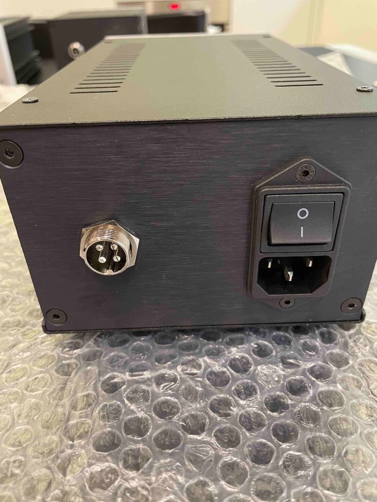

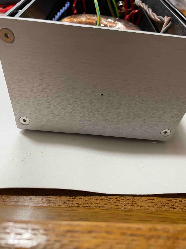

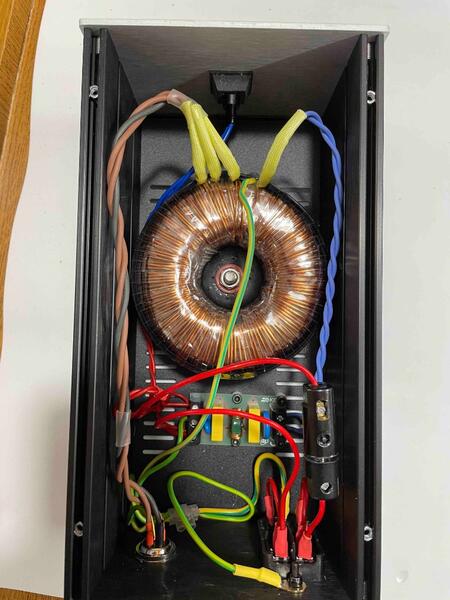

fantomas Inviato 30 Maggio 2021 Autore Condividi Inviato 30 Maggio 2021 Ecco qualche foto. PSU realizzato con trasformatore da 120VA tailor made. Sovradimensionato, resinato, predisposto già con i secondari collegati e con schermo a terra. Silenziosissimo: non si capisce se è acceso o spento se non per il led frontale. Costo circa 130 euro (75 trasf, 25 chassis, 10 filtro, 20 connettori vari e cavo) Link al commento https://melius.club/topic/229-secondo-amplificatore-e-seconda-cuffia/page/2/#findComment-102223 Condividi su altri siti Altre opzioni di condivisione...

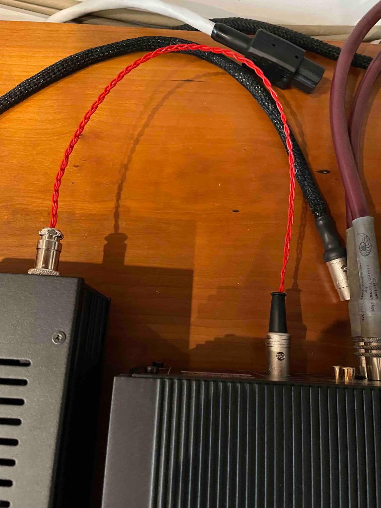

fantomas Inviato 30 Maggio 2021 Autore Condividi Inviato 30 Maggio 2021 Avevo già fatto un altro psu con trasformatore "multipurpose" da 80VA dal costo di 25 euro, spendendo in totale meno di 80 euro (vedi foto). Se avesse avuto un case di plastica e senza il connettore per staccare il cavo, la spesa sarebbe stata inferiore ai 50 euro. Estetica molto simile (solo il case leggermente più piccolo), va benissimo e lo uso con soddisfazione sul secondo ampli dedicato al cinema. La maggiore qualità del trasformatore della seconda release si fa sentire con un pelo di silenzio in più ma è stato soprattutto uno sfizio, già il primo basta e avanza. Foto del cavo di collegamento ampli-psu. Ne ho realizzati diversi (anche uno schermato visibile in foto ma attualmente uso questo fatto con cavi in teflon e rame occ Link al commento https://melius.club/topic/229-secondo-amplificatore-e-seconda-cuffia/page/2/#findComment-102234 Condividi su altri siti Altre opzioni di condivisione...

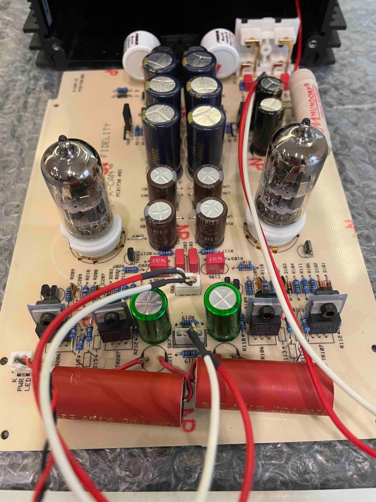

fantomas Inviato 30 Maggio 2021 Autore Condividi Inviato 30 Maggio 2021 Veniamo al cuore del progetto. Escluse le valvole (sono un pò come il vino a tavola, puoi spendere quello che vuoi), circa un centinaio di euro di componenti. Per sperimentare, provare valori e marchi diversi, ovviamente ho speso un pò di più. Appena avrò il tempo modificherò anche il secondo ampli e proverò i transistor che ho già "stoccato" ma non ancora toccato. Rispetto alle varie proposte di modifica ho messo particolare attenzione e investito metà del budget suddetto sui caps di bypass che a orecchio (oltre che secondo teoria) sono risultati particolarmente critici (mundor bianchi dietro e jantzen rossi davanti) e sulla resistenza mundorf che cambia letteralmente marcia all'ampli. Le valvole sono delle splendide Philips SQ Gold pin dal costo elevato ma praticamente regalate da un carissimo amico. Ripeto che già le Tesla (non le jj) vanno già bene e molto meglio delle originali. Link al commento https://melius.club/topic/229-secondo-amplificatore-e-seconda-cuffia/page/2/#findComment-102280 Condividi su altri siti Altre opzioni di condivisione...
