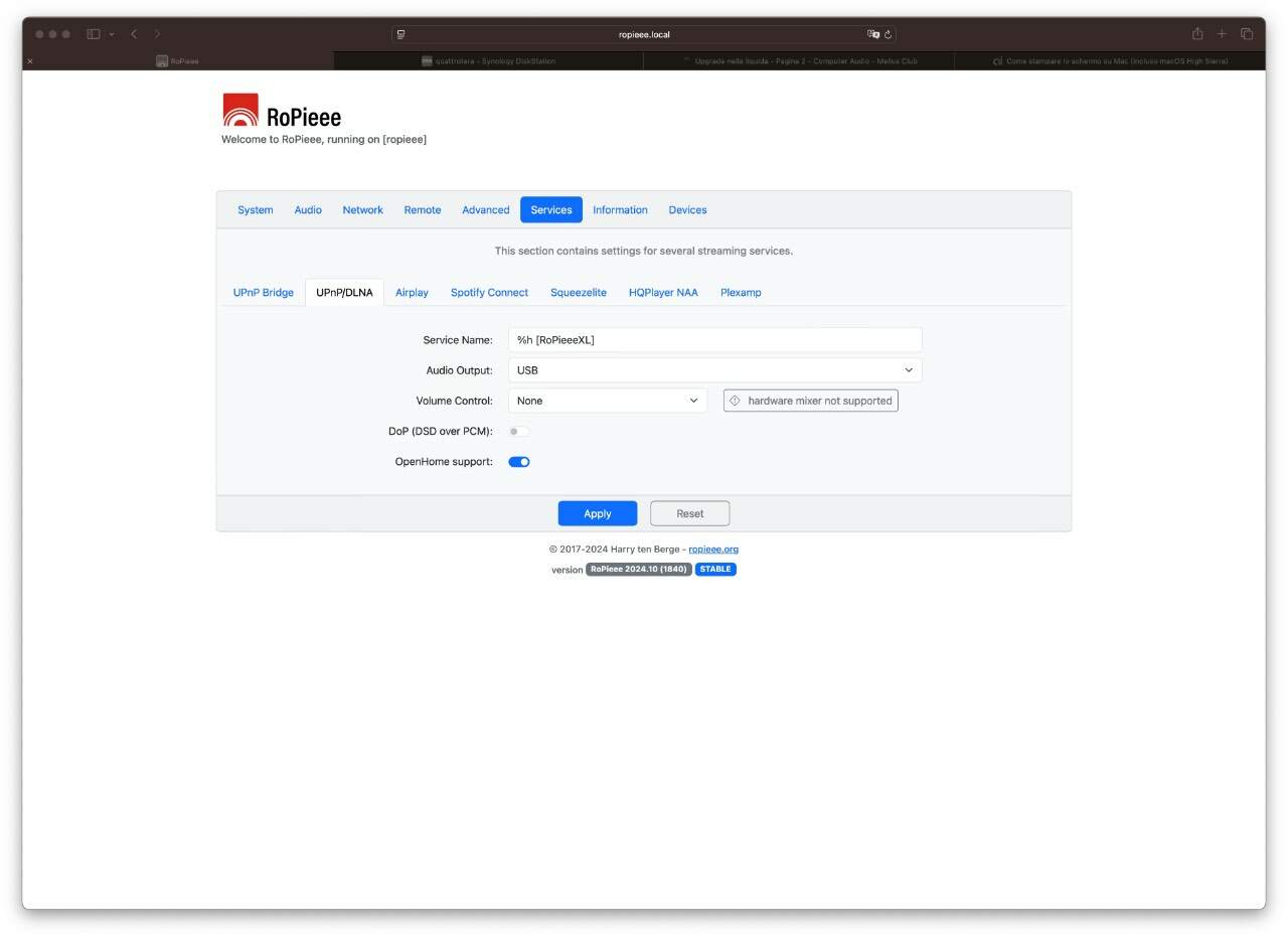

stefano_mbp Inviato 12 Dicembre 2024 Condividi Inviato 12 Dicembre 2024 @tarmac … NB la compatibilità OpenHome dello Zen è generica (anzi, se possibile disabilità OpenHome sullo Zen e lascia solo UPNP), Bubbleupnpserver ha sviluppato invece una compatibilità specifica per Lumïn … garantisco il successo poiché uso Lumïn/Bubbleupnpserver da anni senza problemi … Link al commento https://melius.club/topic/22947-upgrade-nella-liquida/page/2/#findComment-1376595 Condividi su altri siti Altre opzioni di condivisione...
tarmac Inviato 12 Dicembre 2024 Condividi Inviato 12 Dicembre 2024 3 ore fa, stefano_mbp ha scritto: NB la compatibilità OpenHome dello Zen è generica (anzi, se possibile disabilità OpenHome sullo Zen e lascia solo UPNP), Bubbleupnpserver ha sviluppato invece una compatibilità specifica per Lumïn … garantisco il successo poiché uso Lumïn/Bubbleupnpserver da anni senza problemi … ok.......allora e' questo il problema , devo cercare di disabilitare openhome sullo Zen e lasciare solo upnp , ti aggiorno ( non credo me lo faccia fare in modalità' esclusiva ma ci provo .........non e' raggiungibile da indirizzo ip , con questa configurazione ma solo nella all in one mode ) grazie Link al commento https://melius.club/topic/22947-upgrade-nella-liquida/page/2/#findComment-1376772 Condividi su altri siti Altre opzioni di condivisione...

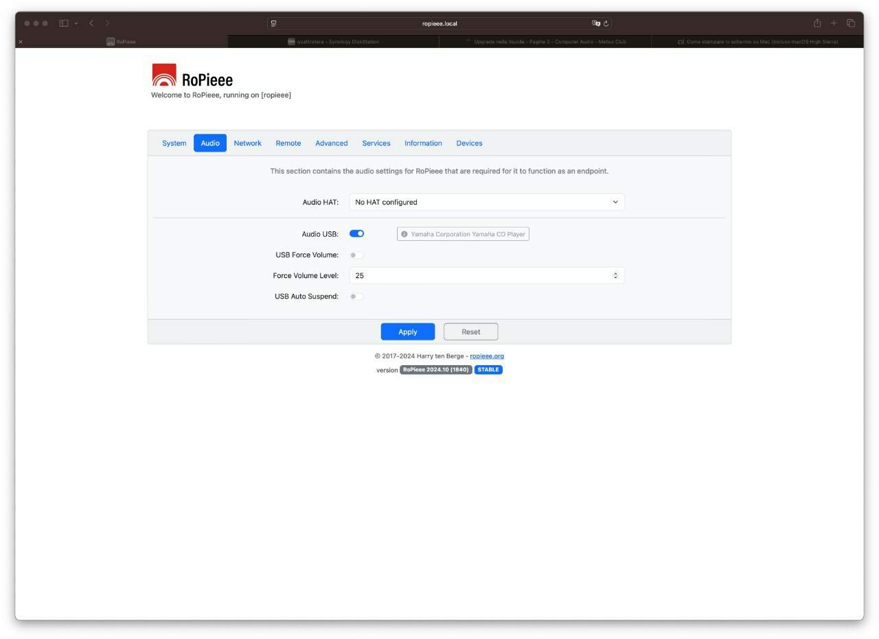

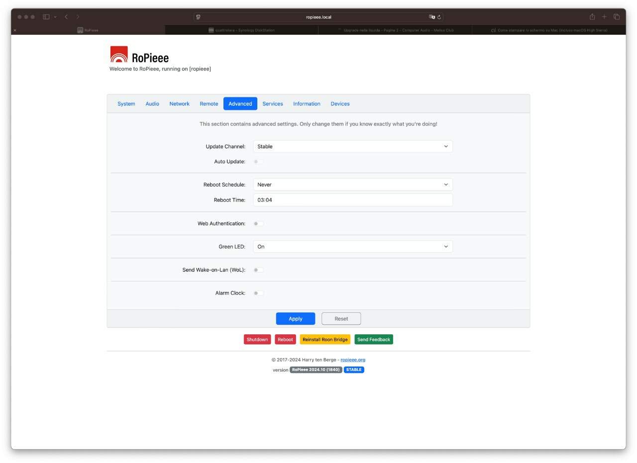

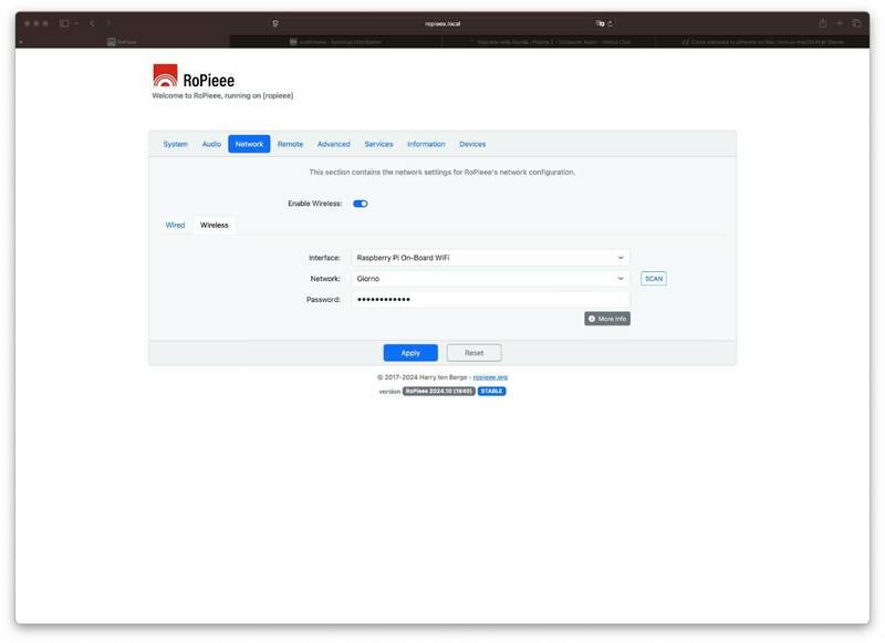

andr3a Inviato 13 Dicembre 2024 Autore Condividi Inviato 13 Dicembre 2024 @stefano_mbp Ciao ho appena messo su NAS con Minimserver + Ropiee collegato in USB al DAC + MConnect HD: vedo tutto ma c'è un fastidioso fruscio di fondo sia con DSD che FLAC, che si riduce a piccoli rumori tipo granello di polvere sul vinile ascoltando da Qobuz. Qualche suggerimento? Link al commento https://melius.club/topic/22947-upgrade-nella-liquida/page/2/#findComment-1378024 Condividi su altri siti Altre opzioni di condivisione...
stefano_mbp Inviato 13 Dicembre 2024 Condividi Inviato 13 Dicembre 2024 @andr3a Che dac hai? E come hai configurato RoPieee ? Link al commento https://melius.club/topic/22947-upgrade-nella-liquida/page/2/#findComment-1378029 Condividi su altri siti Altre opzioni di condivisione...
andr3a Inviato 13 Dicembre 2024 Autore Condividi Inviato 13 Dicembre 2024 Il DAC è quello del lettore Yamaha cds3000. RoPieee : Link al commento https://melius.club/topic/22947-upgrade-nella-liquida/page/2/#findComment-1378063 Condividi su altri siti Altre opzioni di condivisione...
andr3a Inviato 14 Dicembre 2024 Autore Condividi Inviato 14 Dicembre 2024 @stefano_mbp inoltre, stessi brani riprodotti dal computer collegato al NAS senza alcun rumore e stessi brani riprodotti attraverso il Node senza rumore … 🤷🏻♂️ Link al commento https://melius.club/topic/22947-upgrade-nella-liquida/page/2/#findComment-1378590 Condividi su altri siti Altre opzioni di condivisione...
stefano_mbp Inviato 14 Dicembre 2024 Condividi Inviato 14 Dicembre 2024 19 ore fa, andr3a ha scritto: Qualche suggerimento? Proprio no, mi spiace. ho lo stesso tuo setup e tutto funziona perfettamente … ma non uso Qobuz, solo musica locale … l’unico dubbio è che il dac del Yamaha sia “intollerante” a Linux (RoPieee si basa su Linux ) ma non saprei come verificare. Link al commento https://melius.club/topic/22947-upgrade-nella-liquida/page/2/#findComment-1378678 Condividi su altri siti Altre opzioni di condivisione...
andr3a Inviato 14 Dicembre 2024 Autore Condividi Inviato 14 Dicembre 2024 @stefano_mbp è strano. L’ incompatibilità c’è sicuramente con l’altro mio dac (il fido Audiolab M-dac), ampiamente documentata, tanto è vero che non lo “vede” nemmeno. Lo Yamaha viene identificato immediatamente. Sembra una sorta di incompatibilità “elettrica” delle usb o un problema di una delle due porte. Proverò ad entrare direttamente nella usb del dac con un computer per escludere anche un eventuale malfunzionamento nella circuitazione della porta di ingresso. Difficile fare la stessa prova sul Raspberry perché non ho altri dac…. 😩 Link al commento https://melius.club/topic/22947-upgrade-nella-liquida/page/2/#findComment-1378881 Condividi su altri siti Altre opzioni di condivisione...
stefano_mbp Inviato 15 Dicembre 2024 Condividi Inviato 15 Dicembre 2024 @andr3a puoi provare a chiedere supporto allo sviluppatore di Ropieee, Harry (@spockfish), in questo forum 1 Link al commento https://melius.club/topic/22947-upgrade-nella-liquida/page/2/#findComment-1379088 Condividi su altri siti Altre opzioni di condivisione...

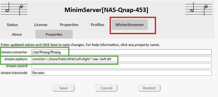

deaf ear Inviato 19 Dicembre 2024 Condividi Inviato 19 Dicembre 2024 Il 11/12/2024 at 19:24, PippoAngel ha scritto: MinimServer sul quale ho imparato ad inserire la correzione ambientale con i filtri generati da REW questa non la sapevo, se ne è parlato qui? Link al commento https://melius.club/topic/22947-upgrade-nella-liquida/page/2/#findComment-1382887 Condividi su altri siti Altre opzioni di condivisione...
PippoAngel Inviato 19 Dicembre 2024 Condividi Inviato 19 Dicembre 2024 @deaf ear io ho letto le istruzioni sul sito di MinimServer dove è illustrato come configurare MinimStreamer per gestire i file di convoluzione ... dopo un pò di "spippolamenti" andati male (!!) sono riuscito a farlo andare ! È per quello che sto pensando di dedicare un nuc con un processore un pò più potente del Celeron montato sul nas ... pensavo di aprire un thread dedicato quando sarò arrivato alla fine, ma se ti interessa posso spiegarti dove sono arrivato sinora ... sul nas Qobuz Link al commento https://melius.club/topic/22947-upgrade-nella-liquida/page/2/#findComment-1382908 Condividi su altri siti Altre opzioni di condivisione...
PippoAngel Inviato 20 Dicembre 2024 Condividi Inviato 20 Dicembre 2024 14 ore fa, PippoAngel ha scritto: sul nas Qobuz @deaf ear scusa: sul nas Qnap ... Link al commento https://melius.club/topic/22947-upgrade-nella-liquida/page/2/#findComment-1383219 Condividi su altri siti Altre opzioni di condivisione...
deaf ear Inviato 23 Dicembre 2024 Condividi Inviato 23 Dicembre 2024 Il 19/12/2024 at 18:14, PippoAngel ha scritto: se ti interessa posso spiegarti dove sono arrivato sinora ... sul nas si se non è troppo disturbo mi interesserebbe, anch'io ho l'installazione su qnap Link al commento https://melius.club/topic/22947-upgrade-nella-liquida/page/2/#findComment-1385940 Condividi su altri siti Altre opzioni di condivisione...
