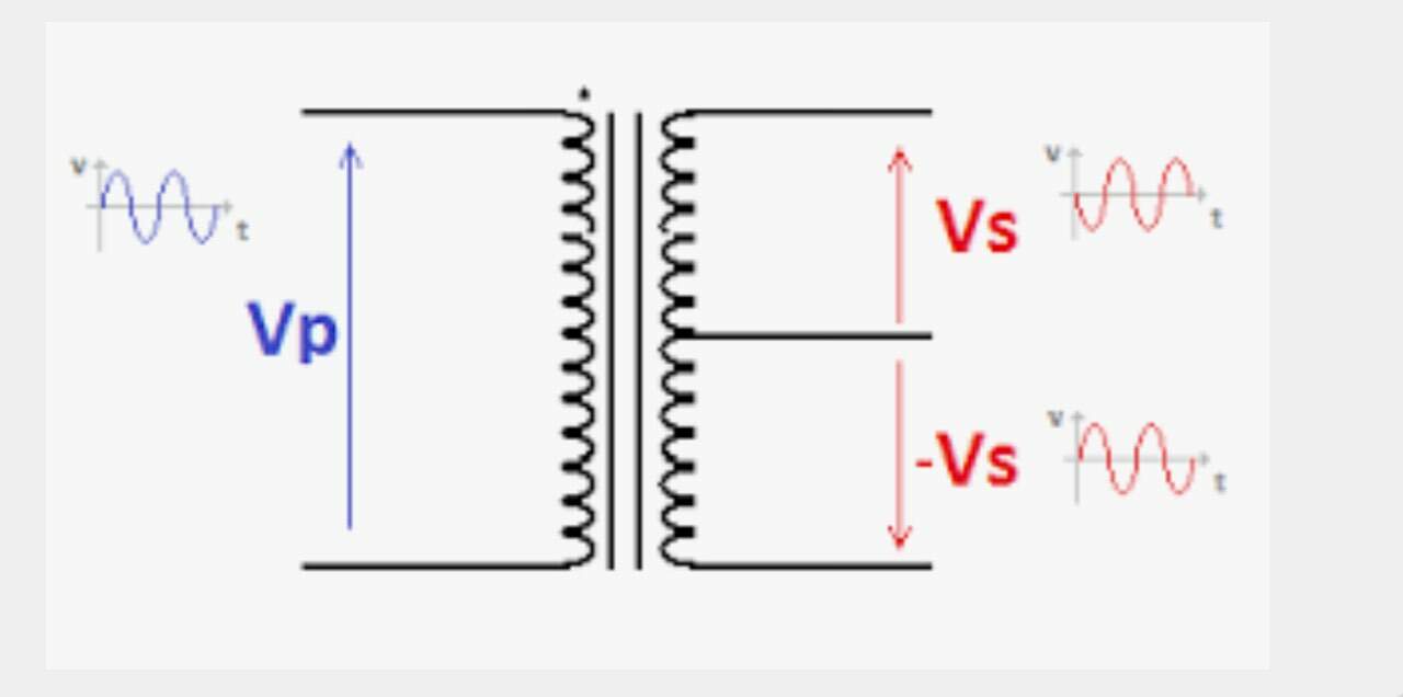

26 minuti fa, audio2 ha scritto:
lo zero centrale è la terra oppure a che serve.
tipo nei trasformatori audio uscita chessò 32v-0-32v è diverso da un 32v semplice ?
lo zero centrale è di solito collegato a terra lato trasformatore, la distribuzione split a 3 fili deriva dal vecchio sistema edison per la distribuzione in continua, che quindi poteva essere convertito in alternata senza troppe modifiche,  i vantaggi sono una minore sensibilità alle variazioni di carico (per gli apparecchi alimentati a 110V e distribuiti tra le due fasi) e un certo risparmio di rame complessivo (a seconda del fattore di contemporaneità considerato a progetto, ovvero lo sbilanciamento % tra i due rami a 110V)
Negli sterii il trafo 32-0-32 di solito è quello di alimentazione, torna comodissimo per avere due tensioni continue simmetriche tipo i finali a transistor o mosfet.  In questo caso la 230V entra dal lato a due fili del trasformatore (0-230) ed esce ridotta e con fase opposta dal lato a 3 fili (32-0-32)
Nel trasformatore di uscita audio che schematicamente è come quello sopra, l'alimentazione (anodica) tipo 500V in continua entra sul centrale del lato a 3 fili, mentre i due estremi faranno capo alle valvole che "decidono" quanta corrente debba circolare (il segnale audio)   In pratica le valvola sono resistenze variabili che trattano tensioni di centinaia di volt in controfase, che opportunamente ridotte e ricostruite  ritroviamo dal lato a 2 fili  dove si collega l'altoparlante.
Tecnicamente dicesi anche che il trasformatore di uscita è un "traslatore di impedenza"

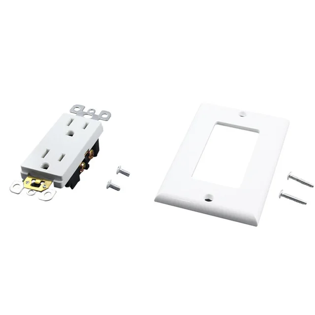

https://melius.club/topic/23017-trump-e-i-droni-misteriosi/page/3/#findComment-1401883
le prese americane sono basiche, eccone qua in foto una
il discorso mi interessava perchè dalle parti mie si affitta spesso ad americani ( io no, per vari motivi )
e quindi spesso ci sono discussioni sul sistema elettrico della casa, ritengo probabilmente perchè loro pensano
che il nostro sia come il loro, solo che è a 220v
H77caa4834b0a497dbf0b3bc7b63cef44a.jpg_6
